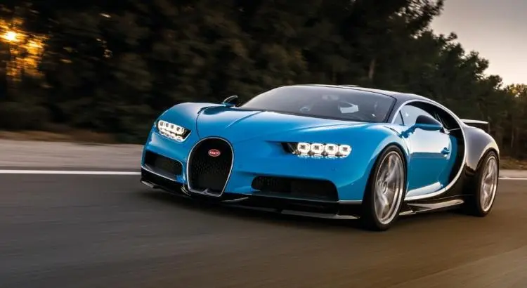

deville72 Posté(e) le 27 novembre 2024 Signaler Posté(e) le 27 novembre 2024 Ne soyons pas radins ! 213 cv fiscux- environ 28.336 € de frais d’immatriculation (carte grise, malus et taxes diverses inclus) Citer
FLYER34 Posté(e) le 27 novembre 2024 Signaler Posté(e) le 27 novembre 2024 il y a 46 minutes, deville72 a dit : 213 cv fiscux- environ 28.336 € de frais d’immatriculation (carte grise, malus et taxes diverses inclus) Ben non. Avec des émissions > 193 grammes de CO2 au km, le malus 2024 est de 60.000 €. Par contre, dans le 34, les 213 CV fiscaux ne génèrent "que" 11.608 € de coût de la CG. Simulation, sur le site du gvt : On notera la grande mansuétude du plafonnement à 60.000 € du malus écolo : pas de surtaxe due au poids Citer
