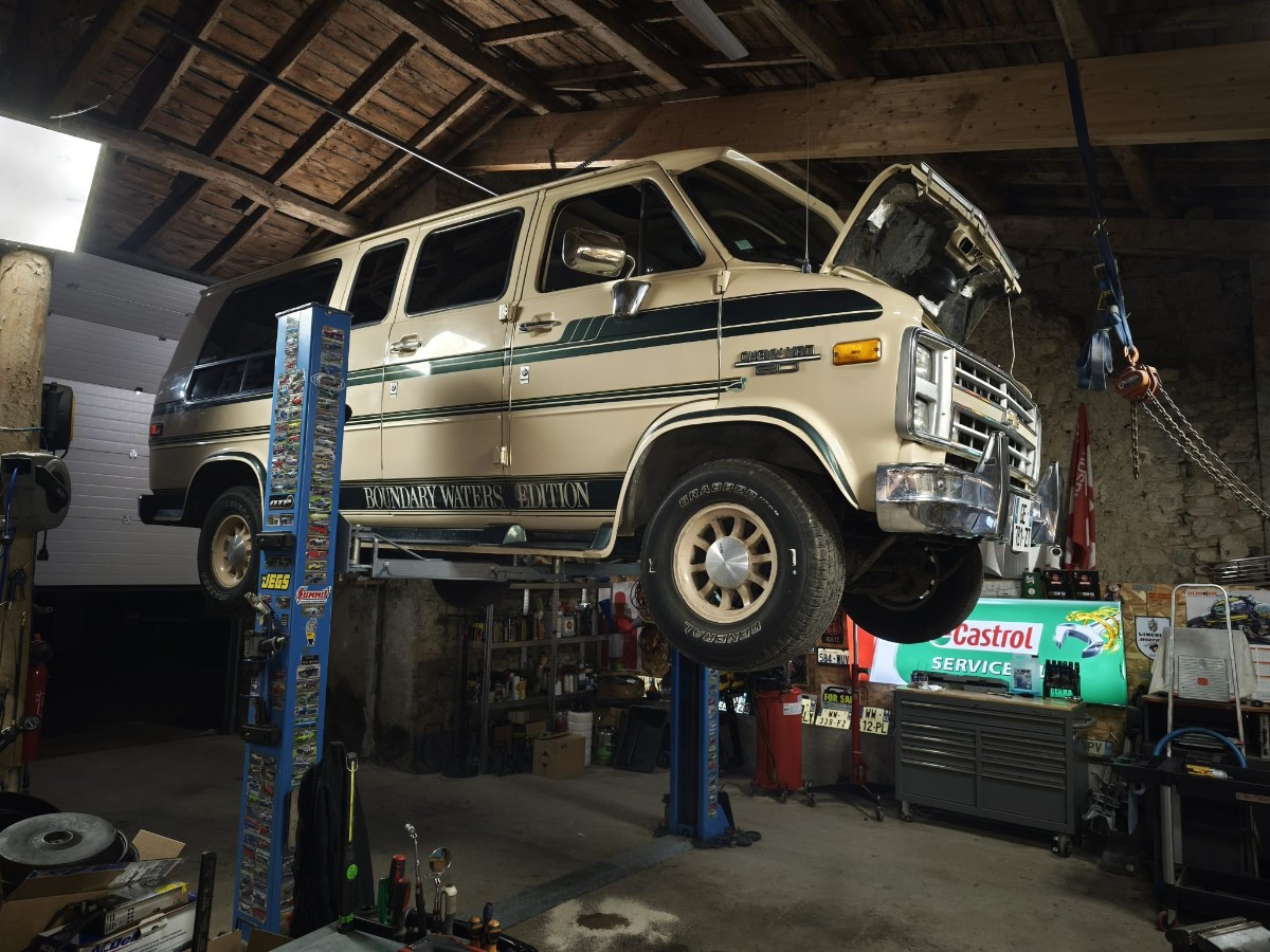

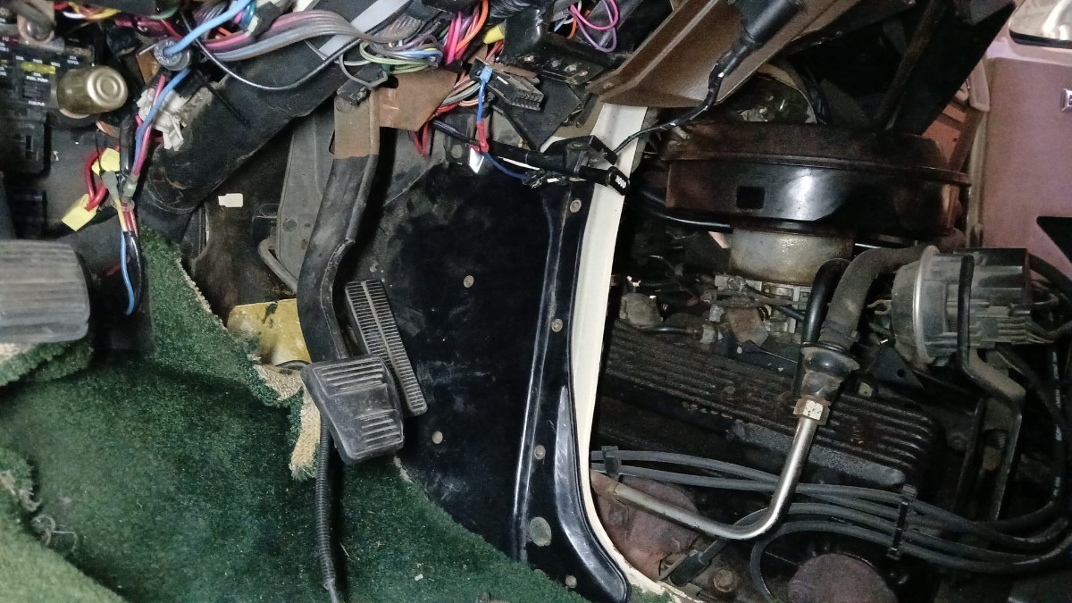

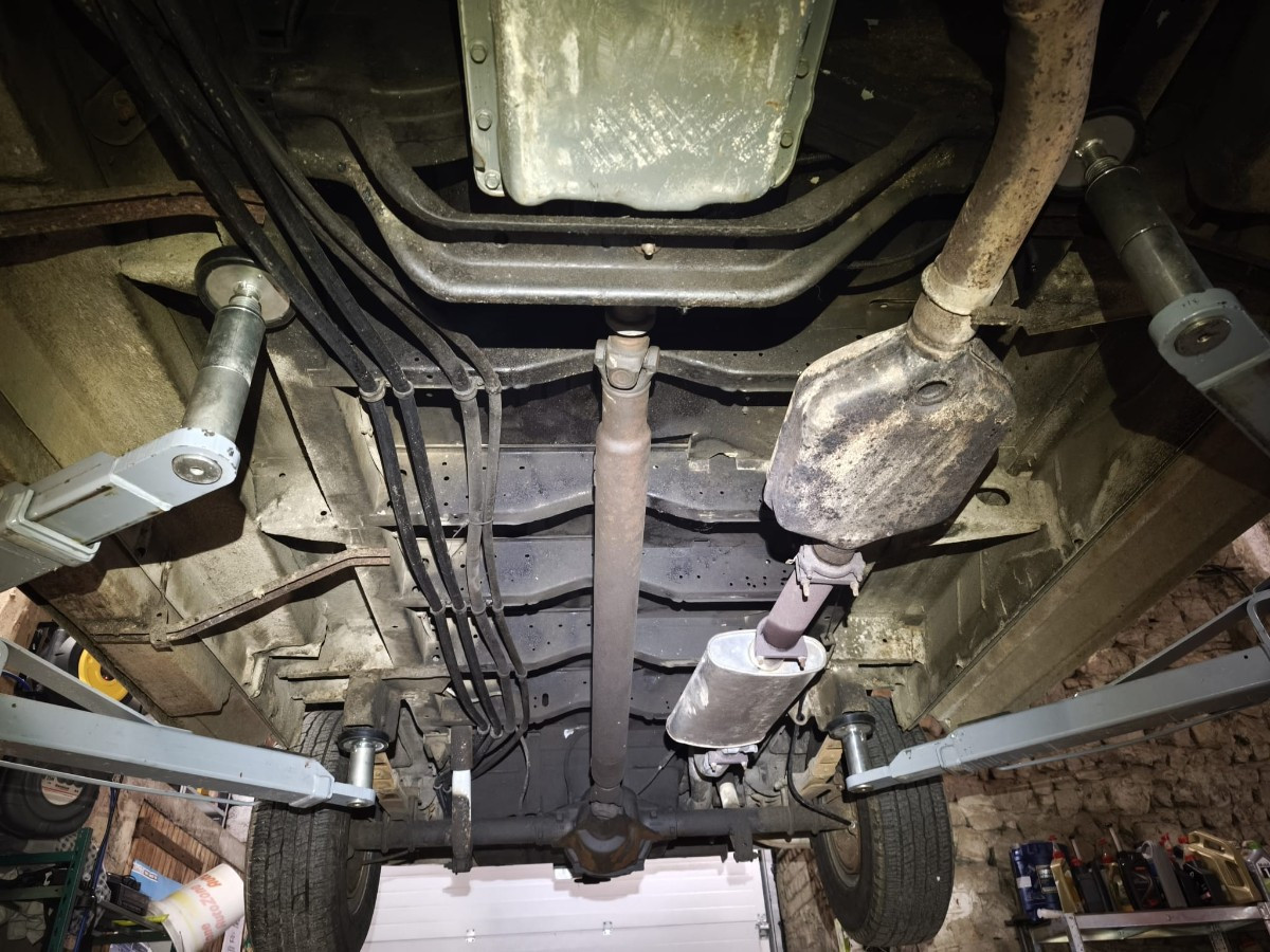

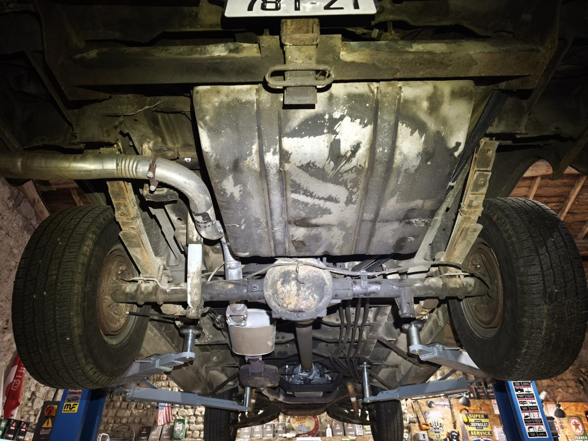

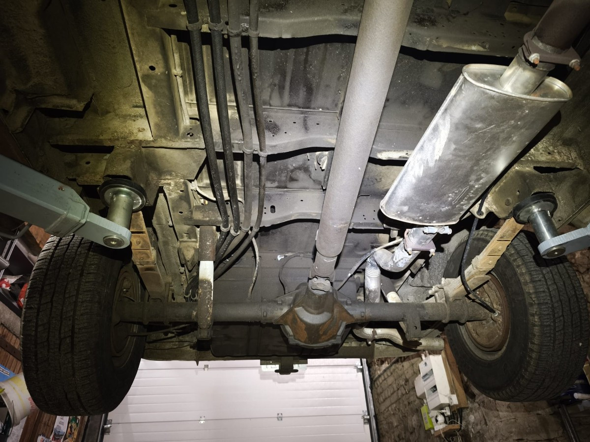

The Lion King Posté(e) le 23 décembre 2024 Auteur Signaler Posté(e) le 23 décembre 2024 Quelques nouvelles! Je ne peux malheureusement pas le lever sur mon pont, car les réhausses que j'ai ne suffisent pas pour ne pas abîmer les rallonges... il est donc passé chez seb, où on a pu faire une petite liste de ce qui sera a faire. Les soubassements sont parfaits, le seul point de rouille a noter c'est le support de batterie (probablement de l'acide). En revanche le train avant est totalement cuit, tous les silenblocs sont HS, de la grosse commande dans l'air. Le moteur n'a pas vu de révision depuis au moins 15 ans (puisque c'est la date de fabrication du filtre à air). La vanne EGR gigote tout ce qu'elle peut, les caches culbus euent été étanches un jour, les bougies sont rouillées à balle, bref: grosse remise en état a prévoir pour le moteur. Mais hormis ça, il tourne comme un charme. Il n'est pas impossible qu'il n'ai que peu de kilomètres, comme l'indique son état intérieur propre et l'absence de remplacement des consommables qui indique une immobilisation prolongée à l'abri. A suivre... nono63000, J-P Cadillac STS, Gégé83 et 2 others 5 Citer

Gilles Posté(e) le 23 décembre 2024 Signaler Posté(e) le 23 décembre 2024 Beau camion! Le fait que le train avant soit défait n'est pas une grosse surprise, en général, on ne le sait que lorsque l'on fait l'effort d'aller voir, tant les bestiaux sont lourds, et le jeu au volant ne fait que masquer encore plus la situation. Ce qui est cool, c'est qu'il n'y en a pas pour super cher, à part le temps à passer dessus. L'autre chose que je vois: puisque la valve EGR est probablement morte, et que le pot cata, vu l'âge, a sûrement mangé de l'essence plombée, et est donc probablement mort: jeter les deux éléments. Au pire, tu vas gagner quelques chevaux, surchauffer un peu moins, faire un bruit "plus meilleur" et éviter de transformer encore davantage de carburant en chaleur atmosphérique. FLYER34 1 Citer
The Lion King Posté(e) le 24 décembre 2024 Auteur Signaler Posté(e) le 24 décembre 2024 En effet, le catalyseur va être vidé, comme j'avais fait avec le Ford. Casser le nid d'abeille et sortir les morceaux. Pour le train avant, en effet, mais quand même faut faire un peu gaffe, une rotule qui se barre c'est vite une roue en travers de la route. Ma mère ayant quand même envie de rouler loin avec, je préfère assurer le coup. Je n'ai pas encore cherché, mais j'espère pouvoir trouver des triangles déjà pré-montés, quitte à payer plus cher. C'est 3 heures de temps économisés par côté sur un boulot qui va déjà facilement nous prendre 3 jours. Citer
CAN-AM Posté(e) le 24 décembre 2024 Signaler Posté(e) le 24 décembre 2024 Tu sembles avoir trouvé un véhicule vraiment en bel état. j'y vois principalement de la crasse collée par les produits anti corrosion. Les fuites d'huile sont aux endroits classiques. De mémoire ce genre engin dépasse les 2 tonnes, l'usure du train avant fait partie des choses normales. Bravo belle trouvaille. Par contre le montage des amortisseurs arrières me piquent les yeux. Je sais que ce n'est pas fait pour attaquer avec 500 bourrins sous le capot, mais quand même. Y a parfois des ingés qui ont de drôles d'idées. Heureusement que ce sont des pompes à vélo. The Lion King 1 Citer

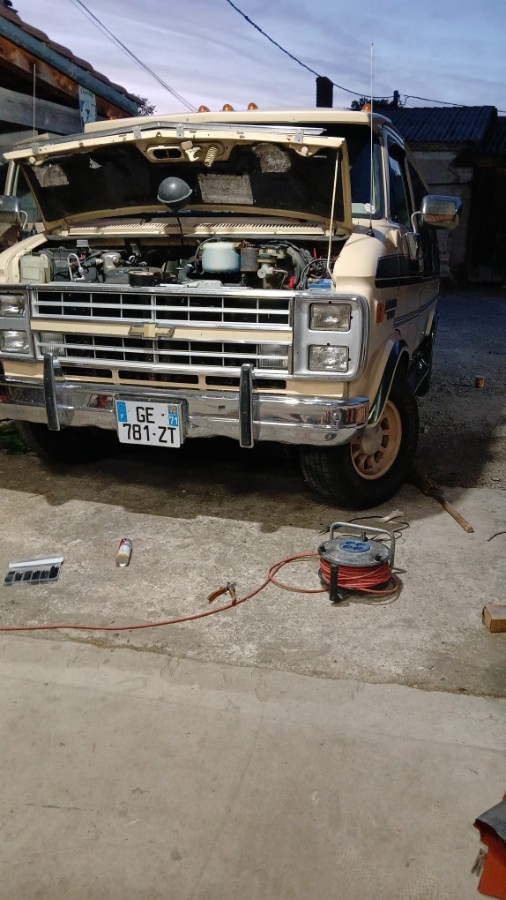

The Lion King Posté(e) le 2 avril Auteur Signaler Posté(e) le 2 avril Je me rends compte que je n'ai pas donné beaucoup de nouvelles du van! Du coup, nous voili parta. Alors, déjà, je dois vous dire que je me suis trompé: le moteur est bien un 350 chevrolet, et pas du tout un 305 comme annoncé. On s'en est rendu compte en tapant le VIN dans le moteur chevrolet. Et c'est bien son moteur d'origine, puisque le numéro de série du moteur correspond bien à un 350. Il a atterri chez @SebNrod fin décembre, qui lui a refait une beauté sur le moteur et le train avant. Fiabilisation (toutes vidanges, filtres, bougies, câbles, distributeur, etc), passage à l'éthanol, et réfection complète du train avant. Plus d'une semaine de boulot à temps complet pour cette bestiole. Il a également ajouté le module de centralisation des portes, et nettoyer le circuit de refroidissement qui était bouché au niveau du radiateur de chauffage. Un bon parralélisme, et le voilà avec une direction parfaitement claire. De mon côté, je me suis attelé aux "bricoles" qui restaient: la réparation des luimères de toit, le remplacement des amortisseurs, barre stabilisatrice, boutons de l'autoradio cassés, les deux ou trois ampoules cassées et de l'installation du faisceau d'attelage. Je n'avais clairement pas le temps de tout faire avant cet été, je ne peux donc que remercier encore Seb pour son excellent travail. Après quoi, je suis parti en "test" déverminage pendant quelques semaines avec, en l'empruntant régulièrement. Rien à signaler. Ma mère l'a donc récupéré fin février, et à commencé son aménagement: Temps record, en moins d'une semaine c'était plié. Elle avait fait les plans en avance avec les côtes de l'engin. Dimanche, les travaux étaient terminés, lundi, elle roulait déjà. Direction les vacances. Le chauffage arrière fonctionne parfaitement, idem celui du devant. Je lui ai fait une liste des "spécifités" dudit véhicules (points à vérifier, commandes, etc) pour qu'elle soit rassurée et autonome. Mais je crois que je n'avais pas besoin... Quelques photos, que je reçois régulièrement, de son "roadtrip", entamé mi février, et qui continue encore aujourd'hui, puisque le van accuse déjà presque 3000 kilomètres supplémentaires. Voilà, donc en gros, ça roule, et c'est fiable! Conso ethanol, environ 22L/100. J-P Cadillac STS, deville72, Charger976 et 2 others 5 Citer
