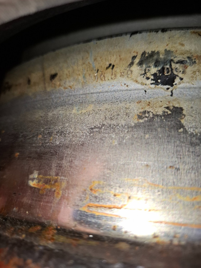

Phil Posté(e) Lundi à 16:40 Signaler Posté(e) Lundi à 16:40 Pour des boudins en 305 (12 pouces), mieux vaudrait des jantes de 10 à 11 pouces... Quelle est la largeur des jantes actuelles sur ce camion ? (dimensions souvent frappées sur les jantes) Citer

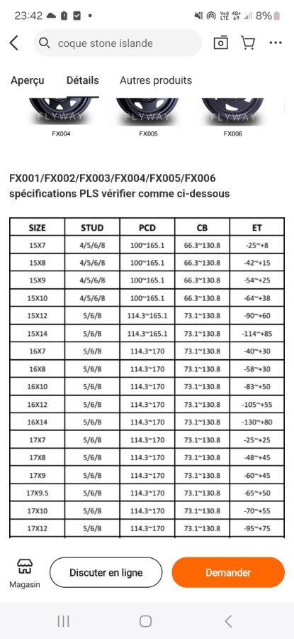

bap56 Posté(e) Lundi à 21:31 Auteur Signaler Posté(e) Lundi à 21:31 Alors pour les jante qui sont monter dessus j'ai pas vue de marquage mais je vérifier sa demain car en plus je me suis rendue compte que c'était des jante aliexpress grâce à Google Lens 😅 je ferais les mesure demain Citer
bap56 Posté(e) Lundi à 21:45 Auteur Signaler Posté(e) Lundi à 21:45 A priori sa sera la ligne 16x12 mais pas sur c'est pour sa que je veut allez voir un spécialiste pour qu'ils puissent mesurer la jante et être sur des côte car honnêtement je comprend pas grand chose sur les dimensions des jantes Citer

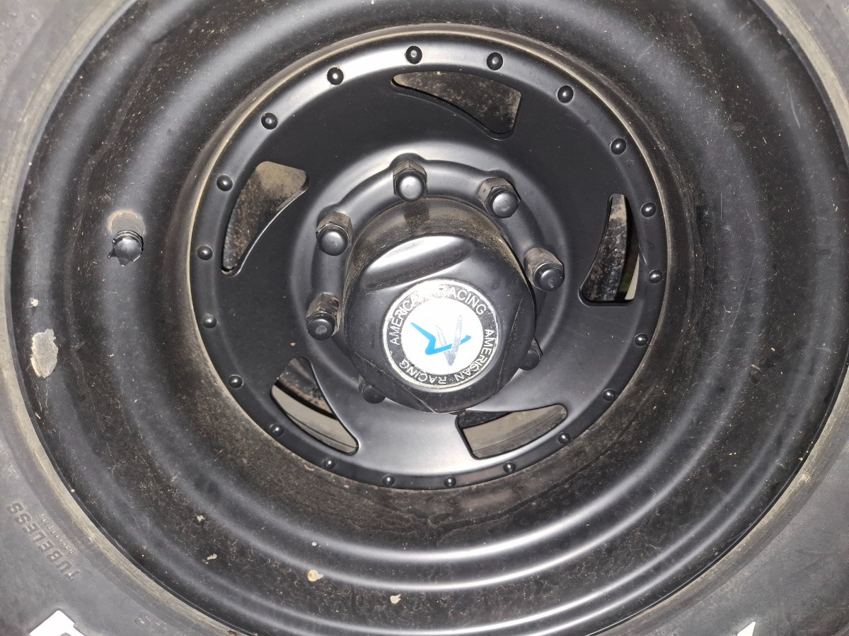

bap56 Posté(e) Mercredi à 07:22 Auteur Signaler Posté(e) Mercredi à 07:22 Bon bah c'est bien des 16,5 et sa doit être des vrai jante american racing car c'est marquer made in usa et elle date de 1995 Ps désoler de la qualité photo Citer
