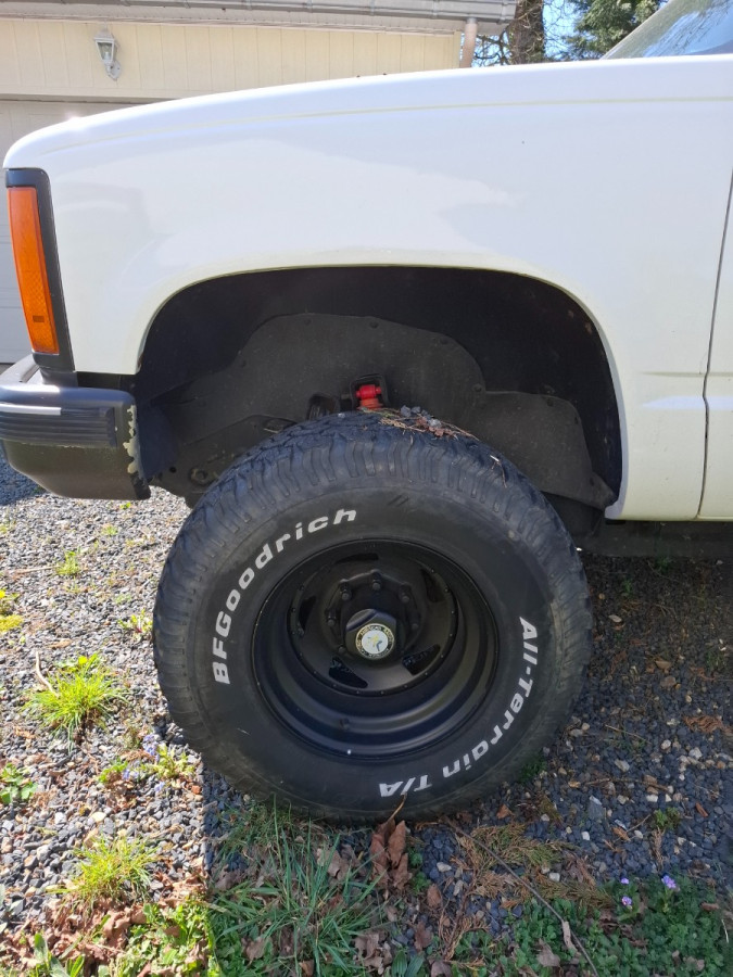

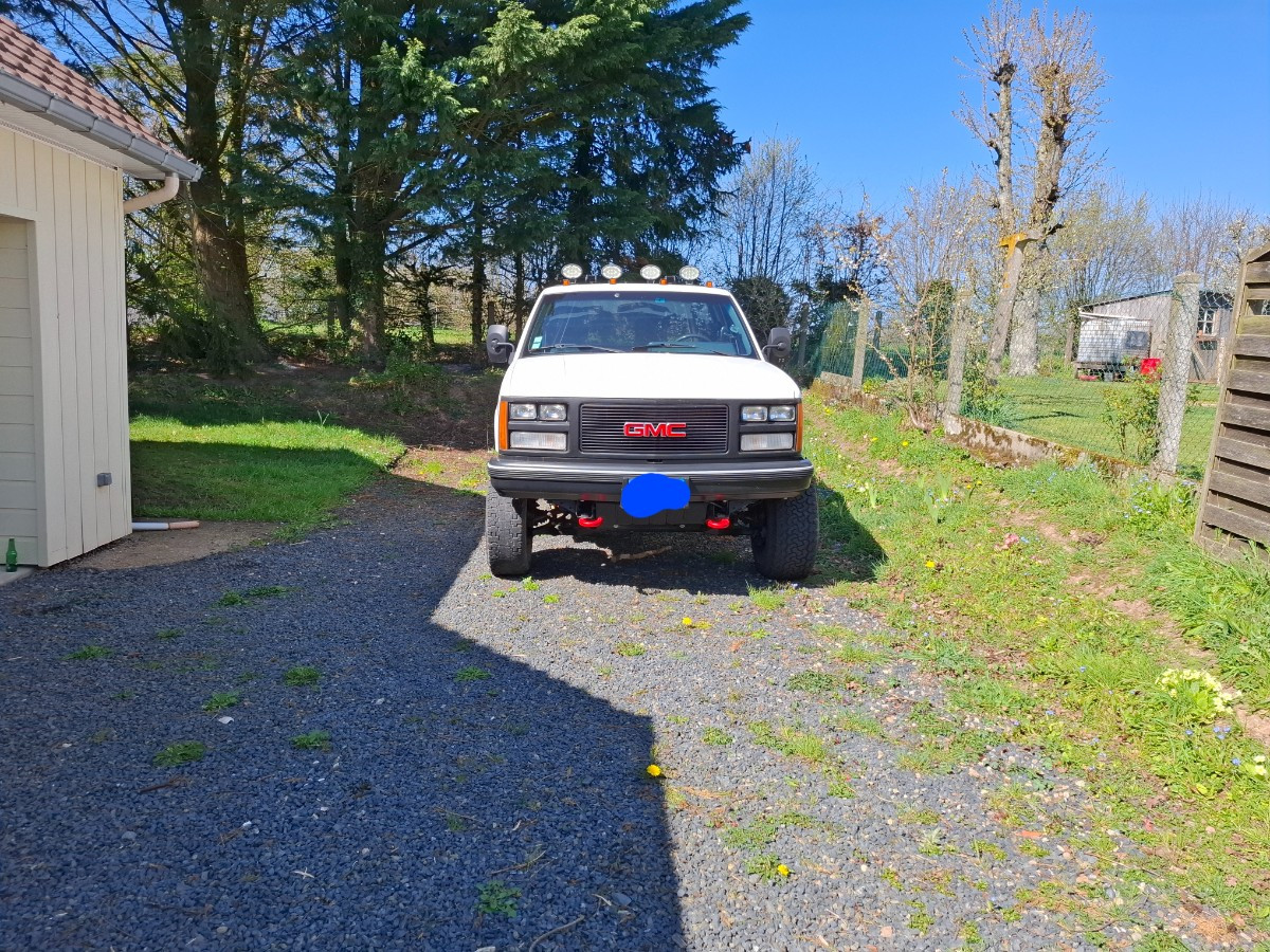

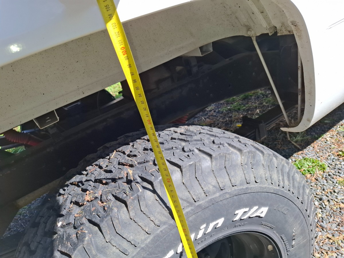

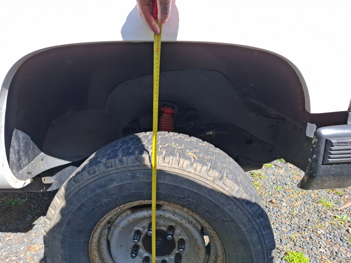

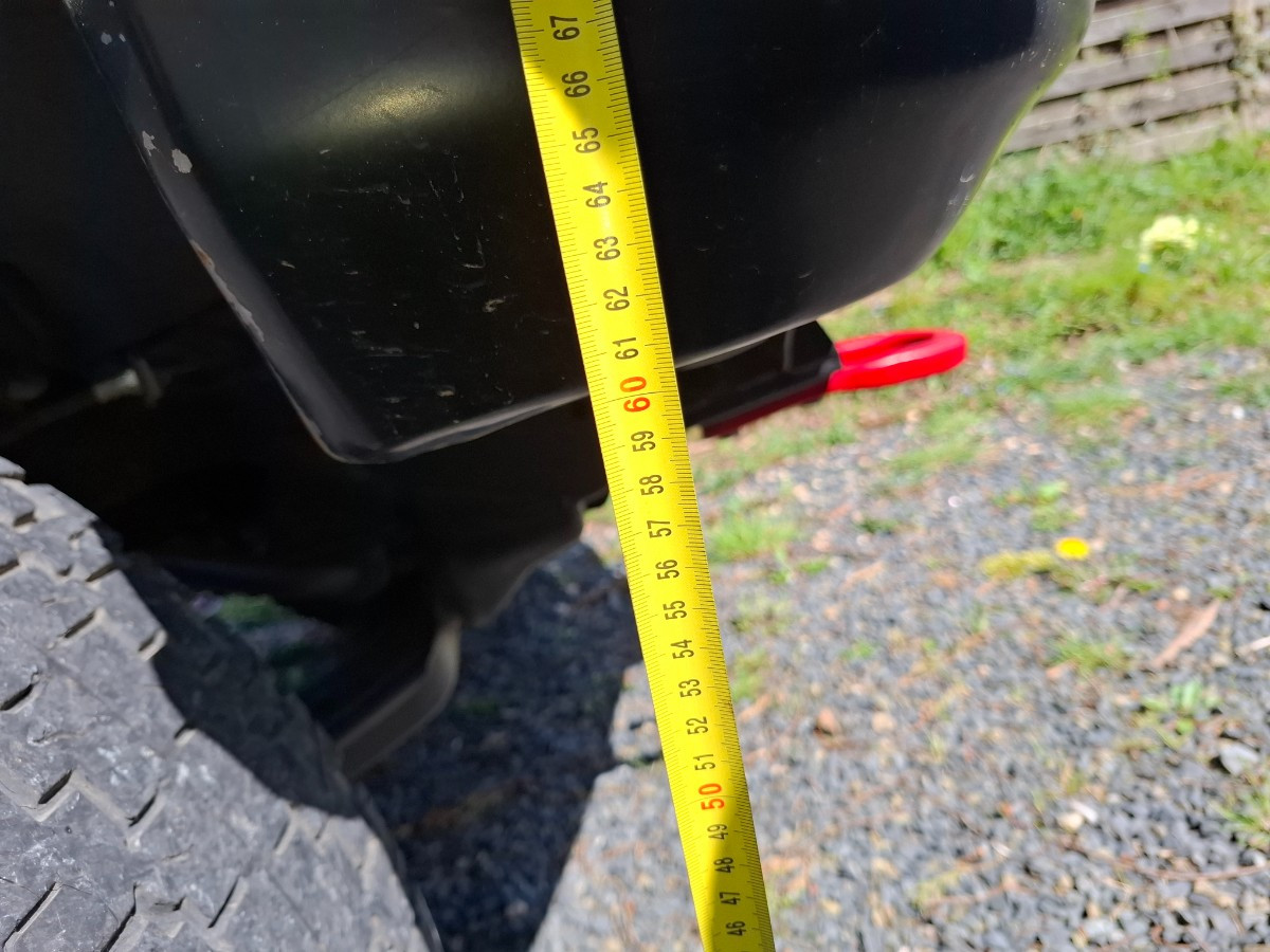

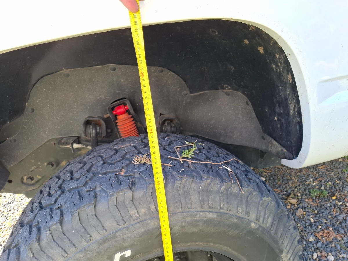

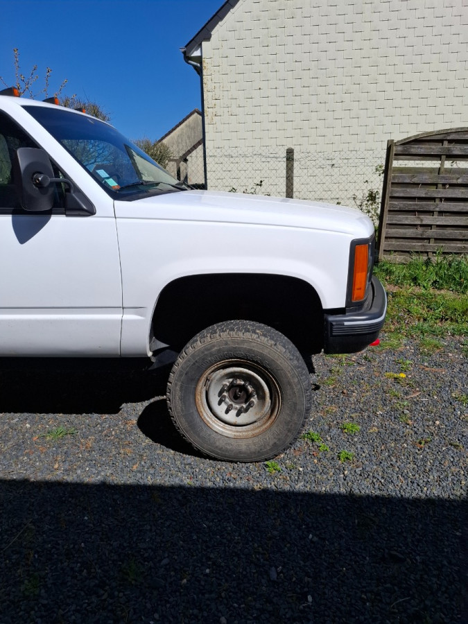

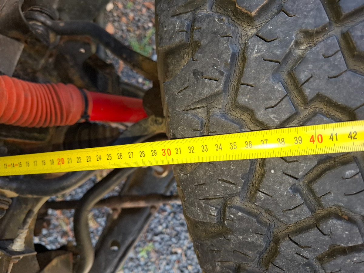

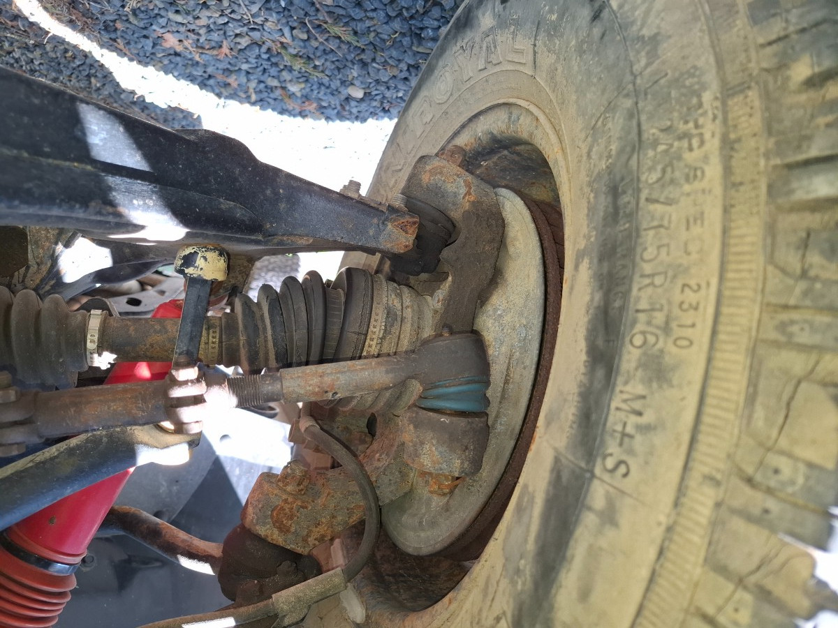

Alors le pick up à était sur élever de 10 cm avec les led il mesure 2m17 de haut ,la roue de "secours" a gauche et en faite la roue d'origine ce qui permet de voir la différence en plus bon il faut trier un peu les photo des mesurer mais sa peut vous donner une idée
Sinon Alban j'ai appeler 2 ou 3 spécialiste des pneu et introuvable même au près de bfgoodrich qui sont les fabricant de ces pneu à l'époque mais bref la je vais allez voir le spécialiste des jante pour prendre les mesure de la veille jante et qu'il m'aide à choisir de nouvelle jante pour des 305 70 r16 comment sa je suis sur de mon coup
