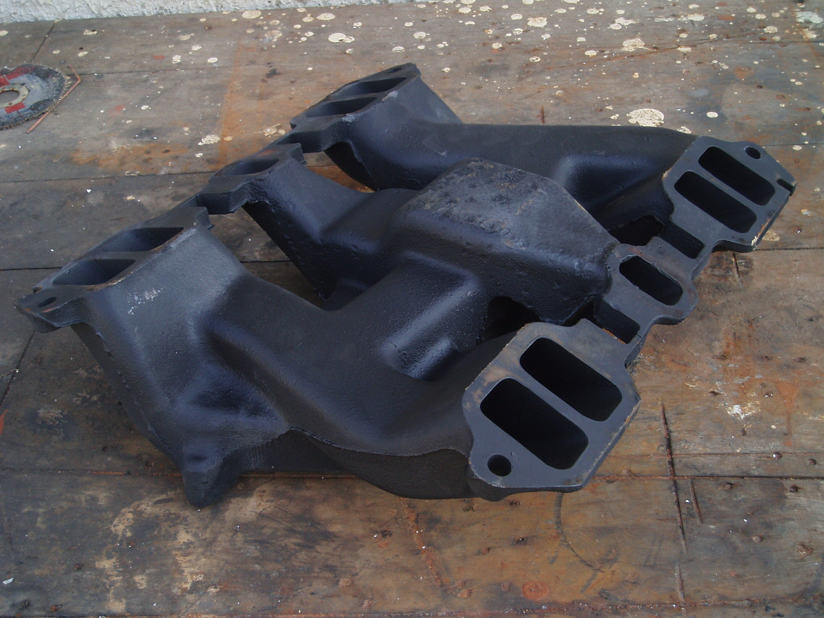

Phil Posté(e) le 13 avril Signaler Posté(e) le 13 avril il y a 46 minutes, sebastien 01 a dit : Sur ma Buick ce n'était pas le cas , chaque ligne était indépendante , elles ne ce rejoignaient pas C'est dans la fonderie du collecteur d'admission qu'il y a un circuit qui joint les échappements côté gauche et droit. Ici sur ma Cadillac, au regard de chaque culasse les 4 grands passages sont pour l'admission et le petit central pour l'échappement. Bien sûr, l'essentiel des gaz passe par les collecteurs d'échappement, côté extérieur des culasses. Quand le clapet fermé en sortie du collecteur d'échappement gauche empêche les gaz d'échappement de passer, ces gaz empruntent la pipe d'admission pour réchauffer l'embase du carbu, puis partent dans la culasse droite puis le collecteur d'échappement droit. C'est ça que je veux dire par "l'échappement gauche rejoint le droit", pas que les lignes se rejoignent plus loin même si ça peut être le cas . il y a 41 minutes, sebastien 01 a dit : Je ne pense pas que l'on parle de la même valve , celle que je parle ce situe juste au début de la ligne d'échappement , elle fait la liaison entre le collecteur d’échappement et la ligne d’échappement . Normalement tu ne peux pas la voir a moins de démonter la ligne d'échappement . Elle ne marche pas par dépression comme tu l'indique . Oui, chercher "heat riser valve" sur le Net pour voir à quoi ça ressemble. sebastien 01 1 Citer

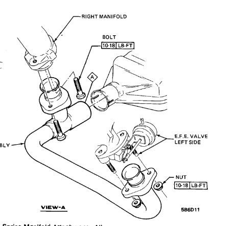

Pascal_455 Posté(e) le 13 avril Auteur Signaler Posté(e) le 13 avril Alors cet après-midi, j'ai démonté 2 ventilateurs électrique HS (je devais le faire depuis l’achat mais ils ne me dérangeaient pas plus que ça), ils étaient positionnés entre la calandre et le radiateur de clim. Je sais que ça n'en n'est pas la cause, mais le flux d'air aspiré devrait plus important (je pense) J'ai bien regardé le nom "heat riser valve". Il devrait au moins y avoir le ressort et le balancier voyant à la sortie du collecteur. Rien n'y ressemble 😔 Je n'arrive pas à trouver pour modèle 76. Serait-il possible qu'ils aient changé le système entre temps? La valve que j'ai sur la mienne est comme sur le schéma... Entre le collecteur et l'échappement. Citer
Phil Posté(e) le 13 avril Signaler Posté(e) le 13 avril il y a 44 minutes, Pascal_455 a dit : Je n'arrive pas à trouver pour modèle 76. Serait-il possible qu'ils aient changé le système entre temps? C'est même à peu près certain, vu l'armada de dispositifs antipollution apparus entre la fin des années 60 et le milieu des années 70. il y a 44 minutes, Pascal_455 a dit : La valve que j'ai sur la mienne est comme sur le schéma... Entre le collecteur et l'échappement. C'est le même principe, éviter de rouler trop longtemps avec un mélange trop riche pour ne pas encrasser le moteur - et l'atmosphère. Pascal_455 1 Citer
sebastien 01 Posté(e) le 13 avril Signaler Posté(e) le 13 avril Il y a 6 heures, Phil a dit : C'est dans la fonderie du collecteur d'admission qu'il y a un circuit qui joint les échappements côté gauche et droit. Ici sur ma Cadillac, au regard de chaque culasse les 4 grands passages sont pour l'admission et le petit central pour l'échappement. Bien sûr, l'essentiel des gaz passe par les collecteurs d'échappement, côté extérieur des culasses. Quand le clapet fermé en sortie du collecteur d'échappement gauche empêche les gaz d'échappement de passer, ces gaz empruntent la pipe d'admission pour réchauffer l'embase du carbu, puis partent dans la culasse droite puis le collecteur d'échappement droit. C'est ça que je veux dire par "l'échappement gauche rejoint le droit", pas que les lignes se rejoignent plus loin même si ça peut être le cas . Oui, chercher "heat riser valve" sur le Net pour voir à quoi ça ressemble. A d'accord autant pour moi je n'avais pas compris ce que tu voulais dire , merci pour l'info ! Citer
