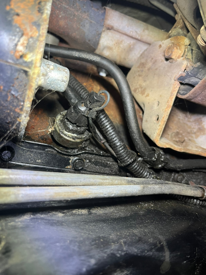

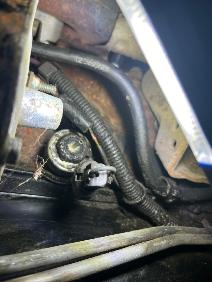

SebastoVAN Posté(e) hier à 08:26 Signaler Posté(e) hier à 08:26 (modifié) Bon , j ai enfin eu du temps pour rentrer mon chevy dans le garage 6 mois sans avoir demarré , il est parti au quart de tour, il tourne bien malgré un ralenti tres haut ca rentre au chausse pied histoire la https://www.dreams-cars.org/forum/topic/28353-chevy-van-g20-1990-trans-aire/ reprendre donc le sujet rappel vite fait : pression d huile pas super et surtout essence qui va dans l huile assez rapidement : j ai pris mes pressions : 10bar --> cyl 1 | Cyl 2 --> 10bar 9 bar --> cyl 3 | Cyl 4 --> 9.5bar 9.5bar --> cyl 5 | Cyl 6 --> 9 bar 8.7bar --> cyl 7 | Cyl 8 --> 8.6 bar pression huile moteur au mano : 1/3 du mano a froid j ai essayé avec un mano mecanique , pareil , la valeur lue est juste (la sonde est neuve) j ai commandé une pompe neuve , on va commercer par ca ensuite remettre filtre et huile neuve, voir la pression , esperons que la pression remonte un peu . ensuite tomber toute l injection et collecteur d admission refaire tout les joints) refaire le reglage de tout les culbuteurs (il me faudra la technique , je trouve 5 version et aucune que je comprenne vraiment) ps : j ai remarqué qu une sonde a son support de fixation cassé , elle est juste en dessous du demarreur , une idée c est la sonde de quoi ? (la prise est ronde , un seul pin) Modifié hier à 08:31 par SebastoVAN Citer
The Lion King Posté(e) hier à 09:40 Signaler Posté(e) hier à 09:40 Effectivemetnt, 1/3 du mano à froid c'est pas ouf. Avec de la 15W40? L'étape 1 de remplacement de la pompe est bien, les compressions sont pas déconnantes, je serai donc assez surpris que la segmentation soit en cause... mais de l'essence dans l'huile, ça peut aussi être ta pompe à essence! Pour ton capteur, de ce que tu me décris, possible que ce soit le capteur de cliquetis. A remplacer. Attention, il y a de l'eau derrière, tu vas en prendre dans la truffe (been there, done that). Citer
SebastoVAN Posté(e) hier à 09:57 Auteur Signaler Posté(e) hier à 09:57 (modifié) 5w30 comme indiqué sur le bouchon pompe a essence est dans le réservoir, c est un tbi donc c est pas ca. je ferais la photo du capteur ce soir , on le voit par dessous il est entre le carter et le demarreur Modifié hier à 09:57 par SebastoVAN Citer

SebastoVAN Posté(e) il y a 5 heures Auteur Signaler Posté(e) il y a 5 heures j ai bien des fils qui vont jusqu au réservoir (je les ai vu en changeant le filtre a essence) par contre j ai pas regarder ce que j ai a la place de la pompe mécanique (une plaque qui ferme je pense) je regarde ca jeudi et je vous fais des photos , je dois tomber le carter de toute facon pour la pompe a huile , c est tout cote a cote Citer
