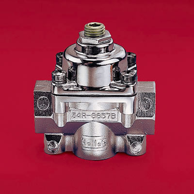

Ranchero Posté(e) le 15 février 2007 Signaler Posté(e) le 15 février 2007 toute facon sur un carbu faut pas dépasser les 7psi sinon tu plies tout a l'interieure a tu pensé a prendre un réducteur de pression??? monté avec un mano pour justement pas tout explosé dans le carbu moi je mettrais 6psi ps: Son débit est méditer entre 7 et 9 psi. c'est pas le débit mais la pression !!! car le débit est exprimé en gph mais tu sais ya pas que ca qui peut merder si ta pompe crache pas assez tu risque de tourner trop pauvre et la c'est le moulin qui morfle si t'est pas a quelques euro prend un mano de pression d'essence que l'on monte a l'interieure de la voiture et avec une sonde elec histoire de surveiller tout ca édit: voila un régulateur et voila le type de gauge summit Citer
