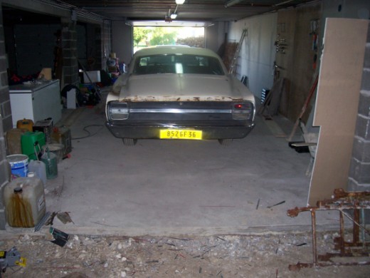

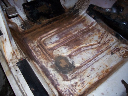

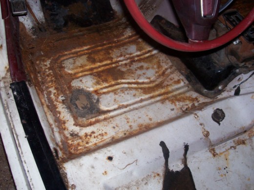

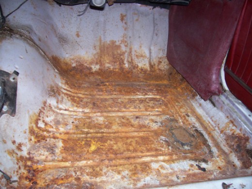

in_FOMOCO_i_trust Posté(e) le 16 juillet 2006 Auteur Signaler Posté(e) le 16 juillet 2006 salut a tous! ben voila pu d interieur ds la trino plus de moquette et des plancher pas pourris mais pas neuf non plus!enfin jugez sur les phtos! Citer
in_FOMOCO_i_trust Posté(e) le 16 juillet 2006 Auteur Signaler Posté(e) le 16 juillet 2006 le plancher pasager.... Citer
in_FOMOCO_i_trust Posté(e) le 16 juillet 2006 Auteur Signaler Posté(e) le 16 juillet 2006 pis voila une fois gratté poncé dégraissé.... Citer

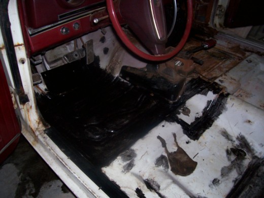

in_FOMOCO_i_trust Posté(e) le 16 juillet 2006 Auteur Signaler Posté(e) le 16 juillet 2006 et voilale début du traitement au frameto du plancher conducteur! Citer

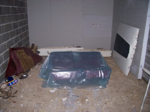

in_FOMOCO_i_trust Posté(e) le 16 juillet 2006 Auteur Signaler Posté(e) le 16 juillet 2006 et l interieur qui attend gentillement sous sa bache... Citer
in_FOMOCO_i_trust Posté(e) le 16 juillet 2006 Auteur Signaler Posté(e) le 16 juillet 2006 tite photo de l arriere! Citer
Invité NUGS Posté(e) le 16 juillet 2006 Signaler Posté(e) le 16 juillet 2006 slt FOMOCO encore felicitation pour ton achat cette caisse est superbe et tres original . je te souhaite une bonne continuation dans ta resto et a bientot ciaoooooo Citer
Olds 60's Posté(e) le 16 juillet 2006 Signaler Posté(e) le 16 juillet 2006 +1 elle est vraiment très saine cette caisse à priori, les planchés sont meme pas percé Citer
in_FOMOCO_i_trust Posté(e) le 16 juillet 2006 Auteur Signaler Posté(e) le 16 juillet 2006 salut a vous! juste un petit trou dan le plancher passager mais la voiture est vraiment saine pour son age! merci encore a vous! Citer

Tbird61 Posté(e) le 21 juillet 2006 Signaler Posté(e) le 21 juillet 2006 et voilale début du traitement au frameto du plancher conducteur! pas de frameto c'est de la daub.... rustol ou ferose....... allez romper http://www.dreams-cars.org/forum/public/style_emoticons/default/sifflement.gif Citer
Invité Richard Posté(e) le 21 juillet 2006 Signaler Posté(e) le 21 juillet 2006 Comme Tbird, du rustol sinon rien Citer
Jérémie Posté(e) le 21 juillet 2006 Signaler Posté(e) le 21 juillet 2006 Moi c'est impression phosphantante ou epoxy sinon rien http://www.dreams-cars.org/forum/public/style_emoticons/default/biggrin.png Citer
in_FOMOCO_i_trust Posté(e) le 21 juillet 2006 Auteur Signaler Posté(e) le 21 juillet 2006 pk pas frameto? http://www.dreams-cars.org/forum/public/style_emoticons/default/deprime.gif Citer
Phil Posté(e) le 21 juillet 2006 Signaler Posté(e) le 21 juillet 2006 pk pas frameto? pas de frameto c'est de la daub....voili voilou http://www.dreams-cars.org/forum/public/style_emoticons/default/sifflement.gif Citer
Tof Posté(e) le 21 juillet 2006 Signaler Posté(e) le 21 juillet 2006 En fait mon bon fomoco on te demandera partout d'eviter le frameto car il n'est pas compatible avec les laques auto voila en fait le pourquoi du comment . Maintenant en reparant morceau par morceau ta woiture tu peut en mettre mais faudra pas oublier de tout faire deguager a la sableuse si tu compte posé un appret chromato ou un julienOtrouille . Citer
Tof Posté(e) le 21 juillet 2006 Signaler Posté(e) le 21 juillet 2006 Il y a deux ans j'ai testé les trois , le frameto dit poncable , le ferose et l'appret chromato ; bon le support etait une tole legerement rouillé incliné a 45 ° face au vent . Résultat : - Le frameto ralenti la progression de la rouille , accroche peut , cher , n'est pas compatible avec les laques bi composant utilisée en auto . - Le ferose ralenti la progression de la rouille , plus fluide que le frameto donc un pouvoir pénétrant plus ....... pénétrant , acroche bien le support , moyen cher (80euro pour 2litres) , est compatible avec les laques bi composant . - L'appret chromato ralenti tres peut la progression de la rouille car il n'est pas etanche mais il bouffe un poil donc peut etre utilisé avec de legere taches de rouilles superficiel , accroche l'enfer , super mega cher , est compatible avec les laques auto et doit etre recouvert d'un appret avant laques . Le julien Otrouille pourrait etre peint mais je n'ai jamais essayer et j'aimerai donc en savoir plus sur ce produit ..... Citer
