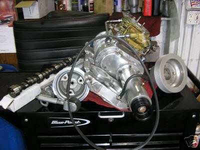

Loco06 Posté(e) le 29 juin 2006 Auteur Signaler Posté(e) le 29 juin 2006 Bon ben pas de discute possible avec le vendeur !j'ai proposer 3000 e ! en sachant l'aller retour sur paname (2000 km !)et tous le toutim que ça engrange (surtout l'été !) rien à faire !meme pas il a marchander un peu..! c'est son droit apres tous ! alors bon comme je suis un grand enfant et que je mettais deja vu blowerisé !! eh ben j'ai craqué..!! j'ai acheté pour 1800$ un blower B&M avec son holley 750 cfm et l'arbre à came B&M special compresseur (duration 282/292 et lift 488/510) le tout au complet pret à monter..et pratiquement neuf !! maintenant faut attendre..!! par contre,une question !:quelle est le taux de compression d'un 283 chevy simple corps des années 60 ?? (63 exactement !) faut que je calcul le nombre de dents de la poulie du compresseur pour pas exagerer la compression !! je croie 8,5/1 et là ça le ferait bien..! merci...! http://www.dreams-cars.org/forum/public/style_emoticons/default/wink.png Citer
Phil Posté(e) le 29 juin 2006 Signaler Posté(e) le 29 juin 2006 quel est le taux de compression d'un 283 chevy simple corps des années 60 ?? (63 exactement !) faut que je calcul le nombre de dents de la poulie du compresseur pour pas exagerer la compression !! je croie 8,5/1 et là ça le ferait bien..!en 1963, le 283 était compressé à 9.25:1. Il te faudrait trouver un pré-'62 à carbu 2 corps, compressé à 8.50:1 sinon deux paires de joints de culasse, ou un bon coup de lime sur les dômes des pistons Citer

Loco06 Posté(e) le 30 juin 2006 Auteur Signaler Posté(e) le 30 juin 2006 en 1963, le 283 était compressé à 9.25:1. Il te faudrait trouver un '62, compressé à 8.05:1 http://www.dreams-cars.org/forum/public/style_emoticons/default/cool.png sinon deux joints de culasse ou un bon coup de lime sur les dômes des pistons oh la vache !!a 1 an pret dis donc !pas de cul ! je vais voir si sur summit ya pas des joints de culasse plus epais qui servent justement à decomprimer les moulbifs ! sinon ça sera petite poulie pour le monter à 11.5:1...! pas facile la vie d'artiste !euh phil le moteur est dans un pickup C10 c'est pareil..??! sinon merci phil !! euh Tof ta pas plus simple..! et puis vers chez moi les lycées techniques ils ont encore les vieilles machines outils des années 60 !!alors pour la decoupe lazer...! Citer

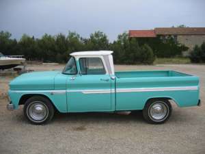

Phil Posté(e) le 30 juin 2006 Signaler Posté(e) le 30 juin 2006 euh phil le moteur est dans un pickup C10 c'est pareil..??!Non c'est pas pareil... si c'est bien son moteur d'origine alors il est comprimé à 8.5:1 vers chez moi les lycées techniques ils ont encore les vieilles machines outils des années 60 !!alors pour la decoupe lazer...!ça c'est en allant vers Gignac, Pézenas et Bédarieux M'étonnerait qu'à Montpellier (Mermoz ou Méditerranée) ils n'aient pas du bon matériel Citer
Loco06 Posté(e) le 30 juin 2006 Auteur Signaler Posté(e) le 30 juin 2006 ah ah !! je m'en doutais pour le pickup !!!!!!!nickel ! j'etais deja entrain d'appeller mon pote qui a des culasses ridicules d'un 350 de 79 pour baisser le taux..eh bien pas la peine !! eh ouai chui pas loin de Gignac...! encore une fois merci Phil !! Citer
Phil Posté(e) le 30 juin 2006 Signaler Posté(e) le 30 juin 2006 Dis-donc, ya des Chevy C10 vers Gignac ? En pick-up j'y ai surtout vu du Peugeot 203 et 403 (les 404 n'ont pas tenu... trop fragiles pour les gars du coin ) Citer
Loco06 Posté(e) le 30 juin 2006 Auteur Signaler Posté(e) le 30 juin 2006 en tous cas maintenant y'en a un !! Citer
