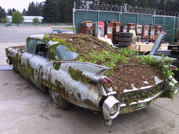

Cuda Posté(e) le 21 septembre 2006 Signaler Posté(e) le 21 septembre 2006 Après tu viens m'aider à faire ma nouvelle Cadillac ? Citer
