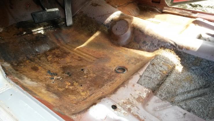

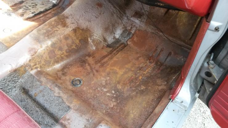

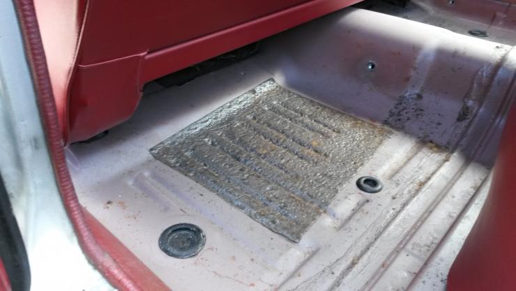

Olds 60's Posté(e) le 29 août 2015 Auteur Signaler Posté(e) le 29 août 2015 bon démontage de la vieille moquette mais là c'est la merde... plancher avant pourrie... surtout coté conducteur. l'arrière ça va par contre. bon, allez rien de catastrophique, y a plus qu'à acheter un kg de choucroute tiens ca me gave du coup je vais boire une bière pour me remettre de mes émotions non sérieusement, faut que je l’emmène chez un bon carrossier, j'ai pas le matériel ni les compétences pour faire quelque chose de bien. Le plus con c'est que j'aurais du enlever cette moquette quand j'ai acheter la voiture il y à 10 ans et traiter avant qu'il sois trop tard, et oui quand j'ai acheter la voiture, l'ancien propriétaire venait de changer le radiateur de chauffage qui fuyait et avait laissé sa batterie démonté fuir coté conducteur, le problème à du venir de là Citer

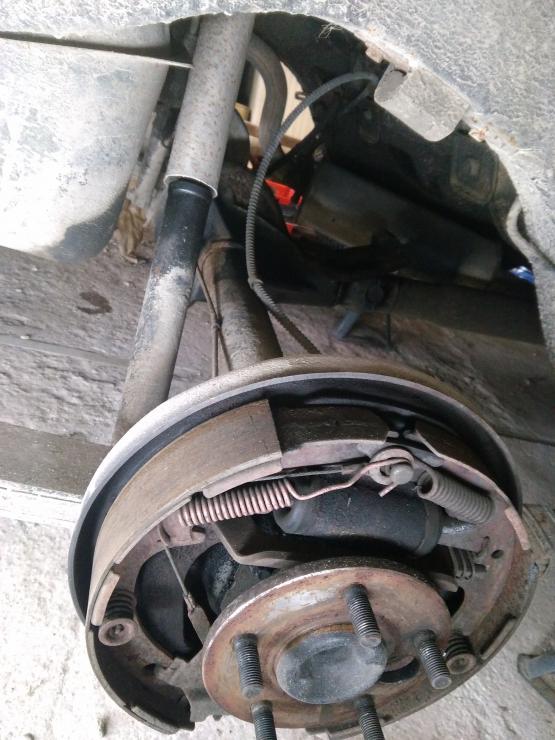

Olds 60's Posté(e) le 17 janvier 2017 Auteur Signaler Posté(e) le 17 janvier 2017 bon je reprend les travaux de la Dart et pour cause, des amis m’ont demander si je pouvait les transporter avec pour leur mariage au mois de septembre et moi comme un con j'ai dit oui Elle est toujours dans le même état que sur les messages précédent, les pièces sont toujours dans les cartons et le plancher toujours pourrie, il y a juste de la poussière en plus Donc je vais commencé par la mécanique, le plancher en second lieu, ça n’empêchera pas de rouler, je poserais la moquette pour faire beau au pire J'ai donc commencé par démonter les freins arrière puis voir pour démonter le pont qui grogne et qui fuit. La bonne nouvelle est que tout se démonte bien y compris les tuyaux de frein, rien à voir avec ceux de la Mustang qui à pourtant 13 ans de moins ou j'ai dut tout changé... la mauvaise nouvelle est que les cylindres de roue et roulement joint spy que j'avais commander sont pas les bons... Citer
Gégé83 Posté(e) le 17 janvier 2017 Signaler Posté(e) le 17 janvier 2017 bon courage avec se froid old 67 et 70 c est le même montage de frein se qui ma le plus fait chi.... c est les 8 écrous de fixation des lames il a fallu que je chauffe,plus un tube de 1m Citer
Olds 60's Posté(e) le 17 janvier 2017 Auteur Signaler Posté(e) le 17 janvier 2017 ah oui ça tombe bien que tu en parles, tu as aussi démonter ton pont ? il faut juste démonter les brides pour l'enlever ? et désacoupler l'arbre bien sur... Citer
Gégé83 Posté(e) le 18 janvier 2017 Signaler Posté(e) le 18 janvier 2017 vu le poids qu il fait et si tu est seul j je le démonterai complet comme j ai fait parce que si tu enlève que les bride je pence que tu va t émerder plus que le reste Citer

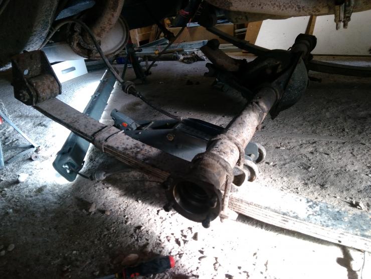

Olds 60's Posté(e) le 22 janvier 2017 Auteur Signaler Posté(e) le 22 janvier 2017 allez ce matin il fait -10 degrés, quel plaisir d'aller au garage travailler un bonnet, un polaire par dessus le pull, j'allume la radio et c'est parti, 2h après l'arbre est démonté et le pont est par terre. J'ai fait comme tu as dit gégé , c'était effectivement plus simple et ça permettra de changer les silents blocks des lames de ressorts par la même occasion. comme vous pouvez voir, 3 ans immobiliser, ça rouille de partout les dessous de caisse, surtout la ligne d'échappement Citer
Gégé83 Posté(e) le 22 janvier 2017 Signaler Posté(e) le 22 janvier 2017 houla !! par -10 ta la foi aller un coup de brosse et de peinture et se serra nickel ! Citer
Olds 60's Posté(e) le 22 janvier 2017 Auteur Signaler Posté(e) le 22 janvier 2017 Merci, oui pas le choix, faut que ça avance maintenant en théorie si tout se passe bien c'est ouverture du pont, prises des cotes pour commander les pièces hs puis sablage, peinture époxy et remontage des pièces neuve. l'arbre de transmission va prendre le même chemin, je vais pas le remonter tout cracra et en plus il y à du jeu sur le croisillon coté yoke Citer

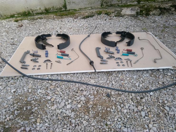

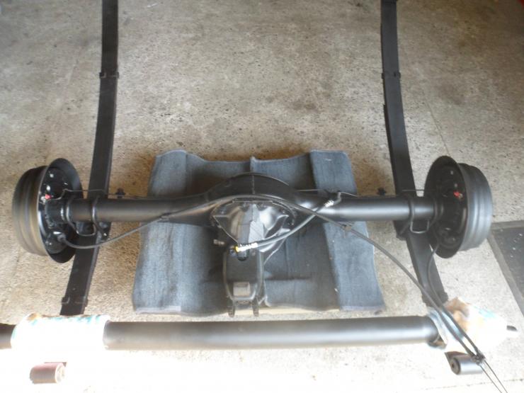

Olds 60's Posté(e) le 13 février 2017 Auteur Signaler Posté(e) le 13 février 2017 en attendant de refaire le pont, j'en profites d'un rayon de soleil pour préparer les pièces pour les freins arrière, démontage, décapage, peinture, vernis... changement des garnitures de freins... nettoyage des câbles de frein à main et des tuyaux de freins, ils sont en bon état pas besoin de les changé. petit délire de couleur sur les ressorts, j'avais des bombes de peinture qui trainait au garage voilà, c'est prêt, y aura plus qu'à tout remonter une fois le pont remis en place. Citer
Gégé83 Posté(e) le 13 février 2017 Signaler Posté(e) le 13 février 2017 nikel sa avance et puis comme sa tu pourra en profité avant septembre Citer
