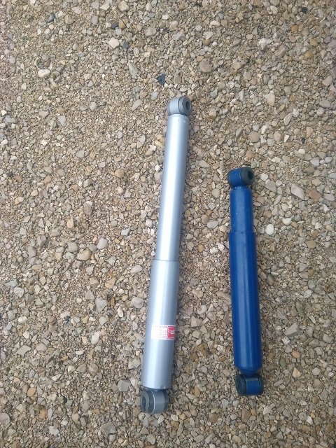

Olds 60's Posté(e) le 25 décembre 2017 Auteur Signaler Posté(e) le 25 décembre 2017 j'ai profité d'une commande rockauto pour recommander des bons amortisseurs. Je vous explique, j'avais acheté chez un revendeurs de pièces, des amortisseurs neuf, c'était pourtant des monroe, ils étaient pas cher mais après quelques recherche j'ai vu que c'était le modèle économique vendu aussi sur rockauto. J'ai voulu installés ceux de l'avant mais au 1er test de compression une fois sur la voiture en appuyant sur l'aile, toute l'huile à coulé par terre sur un et il est devenu tout moue.... du coup j'ai jamais installé le deuxième. J'avais installé ceux de l'arrière, ca avait l'air d'aller mais dans le doute j'en ai repris et j'ai bien fait, au démontage j'ai vu qu'ils étaient déjà mort, ils remontent plus ou alors très lentement... d'où l'expression, "des vraies pompes à vélo" en bleue les anciens "monroe" et en gris les nouveaux "kyb", ils coutent le double mais sont beaucoup plus dur déjà, on verra le temps qu'ils tiennent cette fois ci. Citer
Comet72 Posté(e) le 25 décembre 2017 Signaler Posté(e) le 25 décembre 2017 (modifié) Normal le comportement différent, les KYB sont à gaz et les Monroe à huile. Mais tu fais bien de les changer, si un fuit c'est qu'ils ont probablement passé un certain temps et un temps certain sur les étagères. Modifié le 25 décembre 2017 par Comet72 Citer
Gégé83 Posté(e) le 25 décembre 2017 Signaler Posté(e) le 25 décembre 2017 oupsss! j ai monter aussi 4 monroe mais vu quelle est toujours sur cales j ai pas fait de verif je vais surveillé sa de près le jour ou je la repose sur c est chaussettes neuve Citer
Olds 60's Posté(e) le 26 décembre 2017 Auteur Signaler Posté(e) le 26 décembre 2017 Il y a 18 heures, Comet72 a dit : Normal le comportement différent, les KYB sont à gaz et les Monroe à huile. Mais tu fais bien de les changer, si un fuit c'est qu'ils ont probablement passé un certain temps et un temps certain sur les étagères. oui déjà chez moi pendant 1 an ou 2 avant que je trouve le temps de les installés mais bon qu'ils soient sur l'étagère ou sur la voiture dans le garage, c'est kiff kiff je pense en tout cas, ca devrait être interdit de vendre des merdes pareil, ah oui c'est tout beau tout bleue mais c'est tout. remarque à 10 dollars pièce j'aurait dut m'en douter Citer
