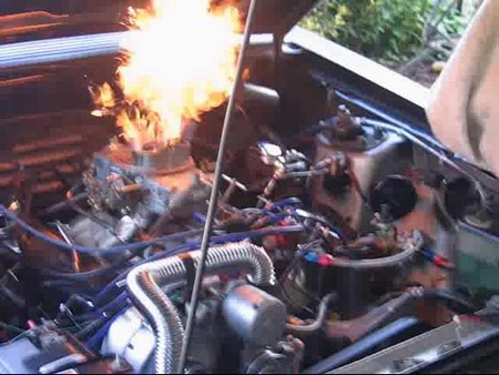

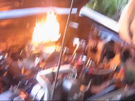

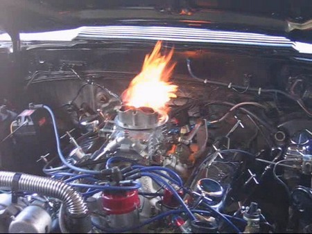

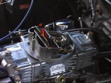

Cuda Posté(e) le 9 octobre 2006 Signaler Posté(e) le 9 octobre 2006 A présent, réglage du carburateur... Plus de 3 heures pour trouver le bon réglage, avec forcément quelques flammes... Sauf qu'en ce moment et suite au travail de l'équipe présente ce jour la (Riptibe, Antho, Jean-Philippe et NUGS) la voiture tourne bien, ne crache plus d'essence partout dans le compartiment moteur, ne joue plus le rôle de torche automobile, ... et elle roule ! Nous l'avons testé sur exactement 1800 mètres. Toujours ce problème de trou à l'accélération (pied dedans en mode D) puis après elle ce lance. Mais si nous montons dans les tours, puis un coup de D ou L1, la ça fume les pneus. Le test fut très rapide (sur une route de Bailly-Romainvilliers avec des plaques de Californie) mais déjà la bête nous fait savoir qu'elle en est capable de te coller au siège... Puis en plus, elle burn bien et très facilement http://www.dreams-cars.org/forum/public/style_emoticons/default/wub.png Avec le ventilateur électrique, elle est resté à 180°F, alors que j'avais le pied au planché quelques fois (pas pour la vitesse mais pour l'accélération), et que nous avons rarement passez la barre des 50 Km/h. Videos de ce message : Carbu qui crache des flammes : Petit burn dans l'allée : My Webpage Mission à venir : controle technique ce JEUDI 12 OCTOBRE 2006... Citer

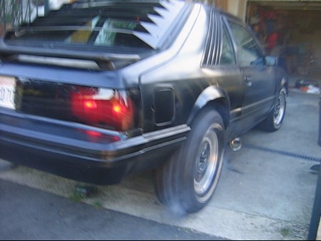

piero Posté(e) le 10 octobre 2006 Signaler Posté(e) le 10 octobre 2006 T'as pas peur de rentrer un peu trop prestement dans le garage en burnant dans l'allée? http://www.dreams-cars.org/forum/public/style_emoticons/default/hauhau.gif Citer

Ranchero Posté(e) le 10 octobre 2006 Auteur Signaler Posté(e) le 10 octobre 2006 ça flambe grave comme je te l'ai deja dit j'avais le meme blem sur le ranchero et je l'ai résolu avec une pompes de reprise 50cc j'avais fait le teste sur le carbu a michel avec ma pompe 50cc et plus de flammes et de trou a l'accel tu connais la suite ^^ il a pas voulu investire 20$ dans une pompes 50cc http://www.dreams-cars.org/forum/public/style_emoticons/default/blink.png http://www.dreams-cars.org/forum/public/style_emoticons/default/sifflement.gif Citer
Cuda Posté(e) le 10 octobre 2006 Signaler Posté(e) le 10 octobre 2006 Tu a la référence des "pompes 50cc "de ton Ranchero ? (Si ca se monte sur mon bordel) Merci Citer
Ranchero Posté(e) le 10 octobre 2006 Auteur Signaler Posté(e) le 10 octobre 2006 yop My Webpage Citer
Olds 60's Posté(e) le 11 octobre 2006 Signaler Posté(e) le 11 octobre 2006 T'as pas peur de rentrer un peu trop prestement dans le garage en burnant dans l'allée?Je pense que c'est buickette qui est devant qui sera pas d'accord de se faire rentrer dedans Citer

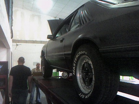

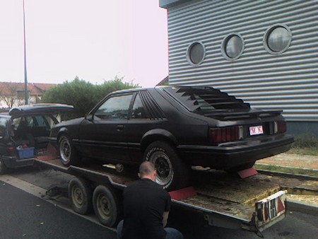

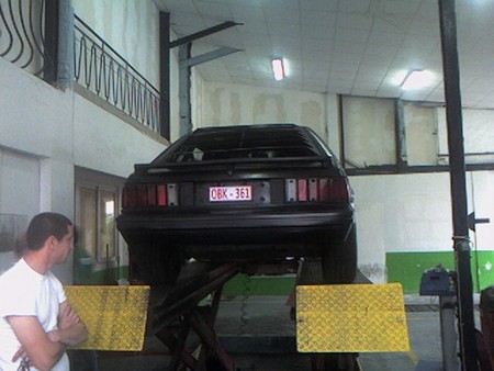

Cuda Posté(e) le 12 octobre 2006 Signaler Posté(e) le 12 octobre 2006 Contrôle Technique de la MUSTANG. La voiture sera présente au prochain rencard de Ferrières. Citer

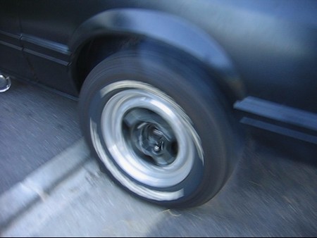

Cuda Posté(e) le 18 octobre 2006 Signaler Posté(e) le 18 octobre 2006 Je sais pas si j'ai bien suivit mais tu vas pouvoir rouler sur route avec un spool?J'ai fait un test le week-end dernier avec Oldsmobile60.Résultat : ça tien pas la route http://www.dreams-cars.org/forum/public/style_emoticons/default/biggrin.png J'ai passé un virage en légère courbe à une certaine vitesse et... ça glisse comme un karting Sinon, il y a toujours un petit trou à l'accélération, je vais essayer de régler ça bientôt. Mais ça ne lui empêche pas de faire fumer les pneus ou prendre des virages en travers vraiment très (voir trop) facilement. Bientôt des vidéos ! D'ici quelques semaines je vais aller voir un type pour faire une ligne d'échappement INOX car la, c'est vraiment trop niveau bruit, c'est très beau, mais ça fait mal à la tête et impossible de passer sans se faire remarquer. Citer
