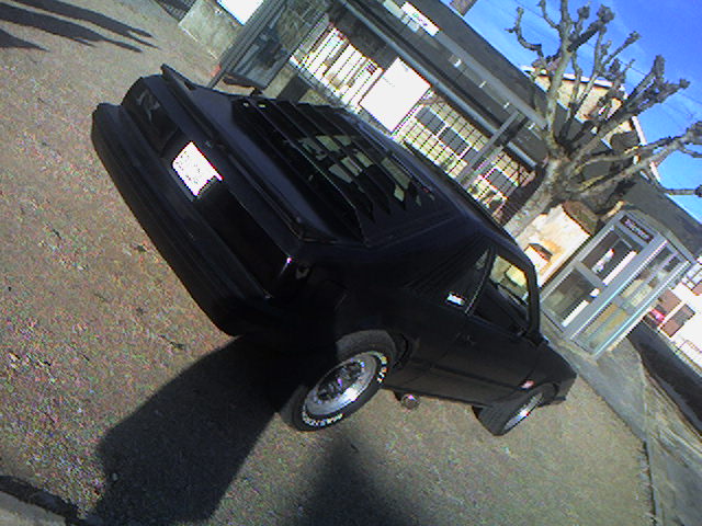

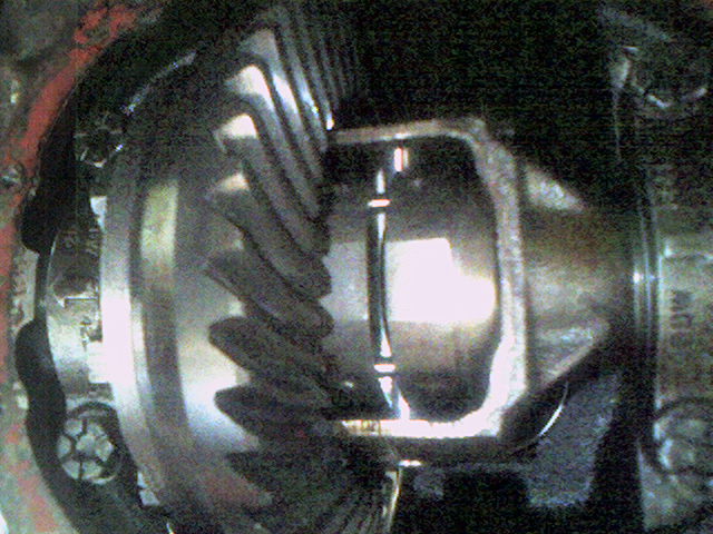

Cuda Posté(e) le 24 novembre 2006 Signaler Posté(e) le 24 novembre 2006 Avec le rapport de pont ma vitesse est vraiment pas très haute. Citer

Cuda Posté(e) le 25 novembre 2006 Signaler Posté(e) le 25 novembre 2006 Bon j'arrive pas à passer le 180 Km/h Rapport de pont inside Citer

Ranchero Posté(e) le 26 novembre 2006 Auteur Signaler Posté(e) le 26 novembre 2006 je ne me souvient plus de ton rapport de pont 4.10 ou 4.11 ??? j'ai fait le calcule avec les pneu que tu a =>26" + le rapport de pont 4.10 + le rpm a 5500 tu arrive a 166km/h +- donc en passant a 6000rpm tu arrivera a 180km/h a 6500 tu sera a 195km/h et a 7000 tu sera a héhé 211km/h http://www.dreams-cars.org/forum/public/style_emoticons/default/cool.png je te le dit direct pour atteindre cette vitesse au bout des 400m va faloir des cv ps : a tu fait peser ta caisse c'est pour pouvoir affiner les calcules Citer
Cuda Posté(e) le 26 novembre 2006 Signaler Posté(e) le 26 novembre 2006 On m'avais dit 4,10 et dans un topic j'ai lu 4,11. Il me semble avoir compté 4,10 Citer
