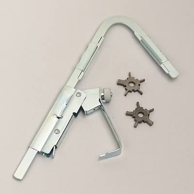

Baz Posté(e) le 18 mars 2007 Signaler Posté(e) le 18 mars 2007 Démontage nettoyage de tous les poussoirs. Tu ne vas pas en choper des neufs ? (pour le prix que ça coûte). Si quelqu'un connait un truc efficcace pour nettoyer les tetes de piston... pour netoyer les cotés et rainures (surfaces de contact avec le bloc) je dirait pinceau et essence et pour la partie supérieur (chambre de combustion) brosse sur perceuse ... Il existe un outillage pour nettoyer les gorges des segments Citer
