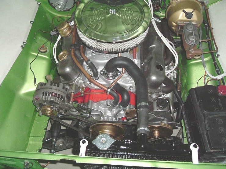

Tof Posté(e) le 19 juin 2010 Auteur Signaler Posté(e) le 19 juin 2010 Aujourd'hui ce fut le branchement des durite sup et inf , de la mise en eau du rad ' (putain 12 litres ) et de tous les niveaux ........ Et voici solennellement le dernier cliché du compartiment moteur avant sa mise en route prévus demain après midi ......... .... alors résumont , l'embiellage est dans son jus , les culasses bien rodé ( ) , les soupapes pffff squelettique , les sieges usé comme les marches du palais de justice , le carbus dans son jus , le reservoir bien croustillant , l'allumeur va faire de son mieux et le démarreur sous calmant ........ et bein avec tous ca si j'arrive au garage pour faire la géométrie et bein c'est le bout du monde ! Citer
French Riviera Posté(e) le 19 juin 2010 Signaler Posté(e) le 19 juin 2010 Tu nous fait une petite vidéo!Et tu bouche le trou du cache culbu gauche....Et tant qu'on y est,fixe la batterie;ce sont des choses qu'on oublie vite dans l'excitation et la tension extrême d'un moment comme çà Citer

Tof Posté(e) le 20 juin 2010 Auteur Signaler Posté(e) le 20 juin 2010 Bonsoir , bon ça va il a démarré apres deux trois éssais , une fois à chaud tourne au ralenti au poil mais je n'ai pas pu roder l'acc de manière continu (15min à 1500tr/min ) , le problem est que le radiateur refoule à mort apres 5/7 min de fonctionnement donc bein démarrage ok > rodage Acc en trois salves de 7 minutes à 1500tr/m ok > refoulement radiateur pas encore résolu > ronronnement au ralenti à chaud impeccable . First Start Bon voila rien n'a pris feu , tous le voisinage est passé , avec mon frere on a passé un bon moment si ce n'est ce ptain de refoulement alors joint de culasse , culasse fissuré , radiateur trop bas , etc ???? Citer

xav45 Posté(e) le 20 juin 2010 Signaler Posté(e) le 20 juin 2010 cool !!! et regarde comme tu as dit la hauteur de ton radiateur ! sa peut y faire ou mais un vase d'expansion plus haut que ton radiateur Citer

Jérémie Posté(e) le 20 juin 2010 Signaler Posté(e) le 20 juin 2010 Pour savoir si c'est de la condensation dans ton échappement, met le doigts dans le pot et goûte, si c'est du liquide de refroidissement tu le sauras car c'est dégeu et ça à un goût bien sucré! Pour ton refoulement je pense que c'est due à ton radiateur trop bas, comme dis xav45, un vase d'expansion plus haut que le radiateur règlerai peut être le problème! Pour essayer, tu peux bricoler un vase d'expansion que tu fixe à la place du bouchon du radiateur , on à ça au boulot pour bien purger les saloperie d'AX et autres merdes qui n'ont pas de vase d'expansion. Bon courage, tu peux être fier de toi mon gars, Gros respect man!!! quand on voit d'ou du es parti.... Citer
