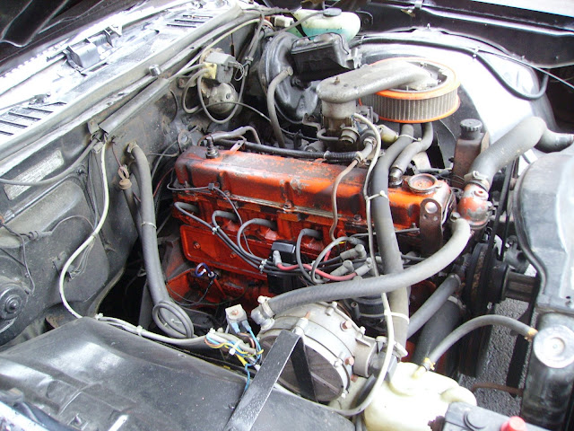

le Baron Posté(e) le 22 juin 2010 Signaler Posté(e) le 22 juin 2010 la hauteur du vase d'expansion n'a rien à voir avec le fontionnement d'un moteur, le mien est sous le niveau max du radiateur. Le problème de Tof doit se situer au niveau purge du système, il faut purger le système au niveau le plus haut du moteur. C'est tout simplement une poche d'air qui reste coincée quelque part. J'ai eu le coup sur mon 250ci Chevrolet l'hiver passé, des grosses bulles, je pensais que mon joint de culasse était foutu, j'ai tout démonté alors que ce p*tain de joint de culasse n'avait rien du tout. Après avoir remonté le tout, j'ai rempli mon système de refroidissement, démarré le moteur, laissé monter le moteur en température et fait l'appoint de liquide par après, moteur au ralenti. la preuve en image que le tank d'exansion est sous le niveau du moteur: TSHAW! Oncle Baron Citer
xav45 Posté(e) le 22 juin 2010 Signaler Posté(e) le 22 juin 2010 oui mais si tu remplit ton circuit par un point qui est plus bas que le niveaux maxi de ton moteur tu ne pourra jamais purger d'ou un vase plus haut que le reste... Citer
le Baron Posté(e) le 22 juin 2010 Signaler Posté(e) le 22 juin 2010 en remplissant ton circuit par le bouchon du radiateur moteur arrêté, en complétant doucement jusqu'à ce que le radiateur "refuse", en démarrant ensuite ton moulbif, le niveau va baisser, il suffit de compléter, et tout ira tout seul. Tu fermes le bouchon du radiateur et tu remplis à fond ton tank d'expansion. En refroidissant, le liquide va se contracter et aspirer ce qui manque dans le circuit. TSHAW! Oncle Baron Citer

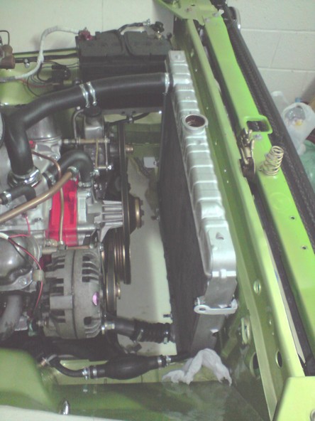

Tof Posté(e) le 3 juillet 2010 Auteur Signaler Posté(e) le 3 juillet 2010 salut les cochonnes , bon apres le fiasco du rad' mazda il sagit ici d'un model Van donc là les durites sont posé et est mis en eau cela na pas l'air de fuire donc normalement ce soir ca demarre pour voir .......... Citer

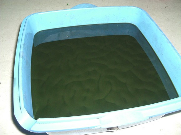

Tof Posté(e) le 3 juillet 2010 Auteur Signaler Posté(e) le 3 juillet 2010 BonsoiIIIir , alors vue que cet aprem c'était boulot c'est a mon retour que j'ai effectué le démarrage , bon il a démarré mieux que la dernière fois même si il reste des réglage a faire au niveau carburaton et allumage , en accélérant bouchon enlevé cela refoule un peut quant même mais au ralenti toujours bouchon enlevé on voit clairement l'eau pulser ( la pompe a eau déboite y a pas de doute ) et charrie pas mal de merde .... .... alors bon j'ai vue cette merde lorsque j'ai rincé le radiateur avant de l'installer donc on va pas tous de suite dire que c'est de l'huile dans l'eau . Bref , le moteur prend vite sa température et après 5 minutes de ralenti l'aiguille est au milieu , l'entrée du rad d'habitacle est chaud et sa sortie est tiede , l'entrée du rad moteur est chaude et sa sortie est tiede , le ralenti est ok et cela ne refoule pas(plus) au rad du moins en idle . Je coupe et je profite pour vidanger l'huile de rodage (filtre lowcost et 10w40 ) pour un filtre fram et de la 15w50 , en fait je retire l'huile de rodage pour y mettre son huile de service ; au dévissage du bouchon de vidange l'équivalent d'un verre à liqueur d'eau s'égoute/s'écoule puis à la dépose du bouchon c'est de l'huile légèrement noir ; sitot le bouchon remis et le nouveau filtre à huile en place j'y met 5l de 15w50 et je jette un oeil au résidu de vidange . il y a tous de meme quelques volutes présentant des traces d'eau tous de meme , condensation ou fuite réel a ce niveau je ne peut le déterminer ......... J'y plonge un tournevis et en plein flash oui il y a trace d'eau mais meme topo j'en sais pas plus . Citer

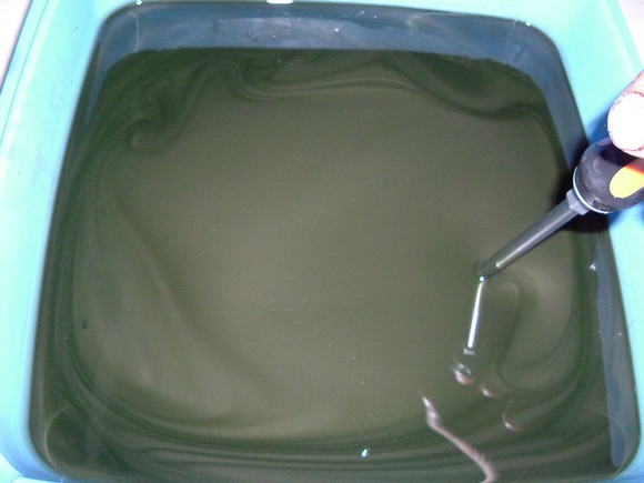

Tof Posté(e) le 4 juillet 2010 Auteur Signaler Posté(e) le 4 juillet 2010 Bein en fait je suis content de cette vidange d'huile de rodage car au fond du bac je vous prie de croire qu'il y avait de tous ; cela à bien drainé c'est cool ! Je pense que je vais acheter cette espèce d'aimant que le fixe sur le flanc du filtre à huile , j'aurais aimé un bouchon de vidange avec un petit aimant au centre mais avec l'écrou soudé à l'intérieur je ne peut mettre que du 16mm x 2mm de pas , tous les bouchon en 16 sont en pas de 1.5mm ; vous avez déjà essayé ce genre de babiole ? Bon afin de poursuivre mes méfaits il me reste à trouver un ventilo électrique et un fan qui va sur la pompe à eau histoire de bien avoir cette histoire de chauffe sous contrôle , finir l'échappement avec deux silencieux universel histoire d'éviter un coup de double douzes dans le derch par le voisinage et de surveiller aussi cette histoire d'eau dans le carter d'huile . Euh ah ouai au niveau refroidissement toujours , j'ai bien une diférence de température entre l'entrée et la sortie du radiateur d'habitacle ainsi que du radiateur principal donc ca pulse bien toujours ca de moins ... Citer
