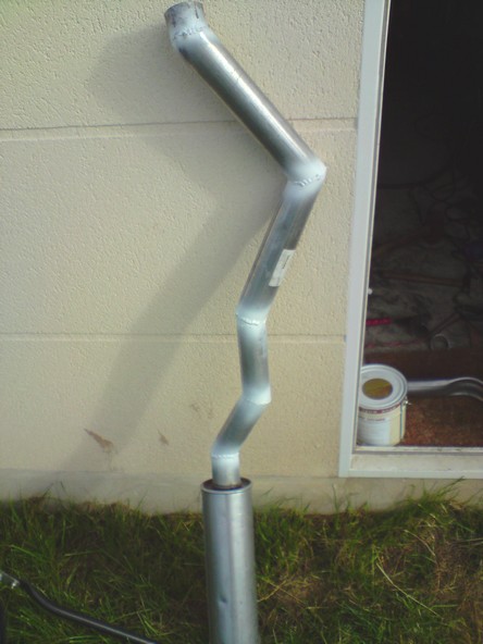

Tof Posté(e) le 31 juillet 2010 Auteur Signaler Posté(e) le 31 juillet 2010 Bon alors dans la série "je fait ce qu'il faut mais je fait de la merde" j'ai été louer ce matin une cintreuse hydraulique de ce type ... .... avec deux longueur de tuyau en 60mm de diam , bilan impossible à cintrer proprement ........ de part la finesse de la paroi du tube il se cintre correct mais les machoires ayant un grand angle des que je veut passer un coup de pompe ou deux au dela cela me broie tous ; bon après le radiateur mazda à 120 euros s'ajoute les 60 euros de location de la cintreuse pour rien . Bon bein pour un début de vacance y eut pire quoi , du coup pour me défouler j'ai l'aillé un tube pour faire tenir un séchoir dans mon jardin .......... euh ah ouai pour le reste de l'échappement se sera en mécanosoudure et puis mes couilles ! Citer

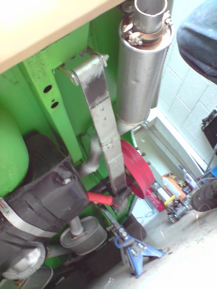

Tof Posté(e) le 3 août 2010 Auteur Signaler Posté(e) le 3 août 2010 Bon bein voila le bazard en deux apres midi de travail , un coté de finis ! A noter que le silencieu terminal est loger là ou j'ai eut suffisament de place ; il va de soit que cela ne touche nulle part meme suspension écrasé ............ enfin j'espere . Citer
Phil Posté(e) le 3 août 2010 Signaler Posté(e) le 3 août 2010 bilan impossible à cintrer proprement ........ de part la finesse de la paroi du tube il se cintre correct mais les machoires ayant un grand angle des que je veut passer un coup de pompe ou deux au dela cela me broie toutPour cintrer proprement du tube fin (pas du tube galva de plomberie hein) sans l'écraser, il faut le remplir de sable avant . Citer
Tof Posté(e) le 3 août 2010 Auteur Signaler Posté(e) le 3 août 2010 Oui en bouchan surtout les extrémitées mais avec certains rayon de cintrage tu déchire quant meme le tube nan a la cintreuse il aurait fallut du plus fin 50/55mm aurait été mieux mais surtout en 2/2.5mm d'épaisseur surtout . Quoi quil en soit ca va avec ce system je peut tous de meme avancer a moindre coup ... Citer
Tbird61 Posté(e) le 3 août 2010 Signaler Posté(e) le 3 août 2010 mouais a moindre coup "de marteau" mais a pas a moindre cout Citer
Tof Posté(e) le 3 août 2010 Auteur Signaler Posté(e) le 3 août 2010 32 euros que cela ma couter en tube pour ce coté là par contre 8 h de job . mouais a moindre coup "de marteau" mais a pas a moindre cout Ptain je viend de comprendre pfff encore un coup des rayons cosmiques ..... Citer

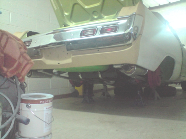

Tof Posté(e) le 6 août 2010 Auteur Signaler Posté(e) le 6 août 2010 Ptaing ca y est j'ai fini le deuxieme , pffff plein le cul tiend ! Citer
Vaihlor Posté(e) le 6 août 2010 Signaler Posté(e) le 6 août 2010 Ouais +1 les sorties bien excentrées ça le fait ! Mais au fait, l'arrière de la voiture n'est pas peinte ? Citer
Guss Posté(e) le 7 août 2010 Signaler Posté(e) le 7 août 2010 Bin la carrosserie n'est pas peinte du tout je pense hein! Citer
Nick Posté(e) le 7 août 2010 Signaler Posté(e) le 7 août 2010 Je me rappelle des premieres photos sur le forum du MOC...Quel chemin parcouru depuis. T'as vraiment fait un travail de malade, je te tire mon galure, mec Citer
Tof Posté(e) le 7 août 2010 Auteur Signaler Posté(e) le 7 août 2010 Ca donne super bien!! Nan mais de quoi je me mêle ? Mais au fait, l'arrière de la voiture n'est pas peinte ? Mais mais je vais lui lecher la joue dans son sommeil lui ! Bin la carrosserie n'est pas peinte du tout je pense hein! Mais je vais tous vous tuer là ! je te tire mon galure, mec J'EN VEUT PAS ! Citer
Le Go 51 Posté(e) le 7 août 2010 Signaler Posté(e) le 7 août 2010 Ptaing ca y est j'ai fini le deuxieme , pffff plein le cul tiend ! c'est vrai que c'est pas mal casse couille , tu t'en es apparemment bien sorti . par contre , tu as essayé de poser la voiture de temps en temps sur ses roues pendant la construction ? car un de mes potes s'est fait bais. en fabricant sa ligne de la même manière , sur chandelles tout allait bien mais voiture posée ca touchait partout . Citer
Tof Posté(e) le 8 août 2010 Auteur Signaler Posté(e) le 8 août 2010 Ptaing une heure du mat' cousin , tu dort pas ou quoi ? Sinon effectivement l'extérieur du véhicule n'est pas encore peint et la différence de teinte des appret bein c'est tous simplement que cesont des appret différents , mais bon il ny a que l'arriere de creme tous le reste et blanc . Enfin il ny aura pas de problem pour le passage des tubes car en levant l'arriere j'ai pris soin de mettre les chandelles sous le pont histoire que le poind du véhicule repose sur les lames qui du coup font que le véhicule s'écrase normalement sur ses suspensions . Citer
Le Go 51 Posté(e) le 8 août 2010 Signaler Posté(e) le 8 août 2010 c'est vrai qu'a force d'aller coucher tard et d'etre levé de bonne heure , je commence a avoir une gueule comme quinze culs . ;) sinon si tu a pensé a la mettre en situation de pose , c'est tout bon . cette caisse va assurer grave . Citer
