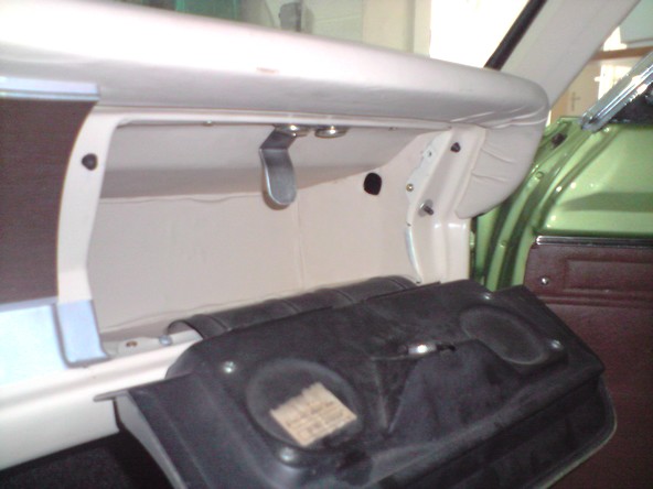

Tof Posté(e) le 10 août 2010 Auteur Signaler Posté(e) le 10 août 2010 Ce mating ! J'ai tenté de refaire fonctionner ma femeture de boite à gant , bon tranquille je passe plus d'une heure pour confectionner à l'aide d'un morceau de tuyau de cuivre de frein une anse que je passe une demi heure à fixer à l'interieur de la boite à gant . Une fois terminer le bazard tous fier je ferme la boite à gant .......... qui se ferme très bien puis c'est le moment de l'ouvrir (putain de sa mere) je prend la premiere clef c'est pas celle là , la seconde pas mieux , la troisième pareil , l'avant dernière ni pensons meme pas et la derniere meme au marteau cela n'aurait pas passé , ptaing vla le bazard je viend de me faire chier toute une putain de matiné pour une boite a gant qui fonctionne mais que j'ai meme pas la clef ; bref la mort dans l'ame je perce le barilet démonte tout le system et m'assure de tous foutre en miette a coup de massette histoire d'aller dinner le coeur leger . Ensuite cela a été tres vite , un aimant vissé sur un axe terminé par un bouton de machine outil et une plaque de métal pour recevoir le tout ............ résultat correct pour une demi heure de travail et zéro euros de dépensé .................... sans commentaires . Citer
