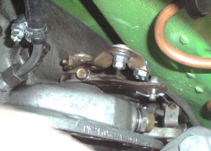

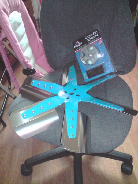

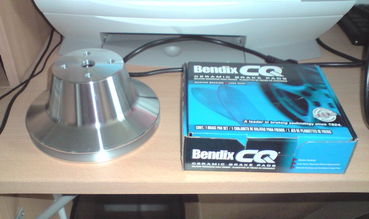

Tof Posté(e) le 30 septembre 2010 Auteur Signaler Posté(e) le 30 septembre 2010 Bon allez en attendant le retour des jantes sablés je me suis occupé de la commande de kickdown inexistante , alors il me restait une longueur de gaine et de cable puis deux trois bout de tôle et ziva ........ ...... ensuite j'ai fait l'inventaire de la commande reçut il y a peut alors , une nouvelle poulie pour la pompe a eau l'autre étant trop vers l'avant cela me décale tous et fait fonctionner la pompe a eau sur un angle qui me plait pas donc avec ca tous va revenir dans l'ordre puis des plaquettes d efreins car les autres sont mortes ; un kit ventilo et spacer avec visserie pour bein en avoir un vue que j'en avais pas en flexlite siouplait et un carter d'huile de boite grande capacitée avec entretoise pour baisser le filtre aussi . Citer

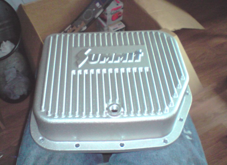

Tof Posté(e) le 30 septembre 2010 Auteur Signaler Posté(e) le 30 septembre 2010 Alors le pourquoi du carter d'huile de boite grande capacitée .. J'ai le joint spy de sélecteur qui pisse , il est inaccessible sans démonter la boite ou ouvrir le plancher et en faire une trappe de visite du coup à CLASTRES j'ai rencontré un gars qui a le même soucis que moi et il a fait comme cela il s'est procuré un carter d'huile de boite grande capacité qui est livré avec une entretoise histoire de baisser aussi le plongeur et le filtre ; il remplie la boite jusqu'au niveau full mais moteur arrêté de cette façon la boite à sa quantitée d'huile pour fonctionner avec un litre de plus mais avec un niveau restant un poil plus bas que le selecteur du coup cela ne pisse plus . Maintenant question , la partie comprise entre le haut du niveau d'huile (avec ce system) et le niveau maxi d'origine à la boite doit elle etre absolument plongé dans l'huile ou le ruisellement de la boite en fonctionnement suffira à lubrifier ce qu'il y a à lubrifier ? Citer

Phil Posté(e) le 1 octobre 2010 Signaler Posté(e) le 1 octobre 2010 question , la partie comprise entre le haut du niveau d'huile (avec ce system) et le niveau maxi d'origine à la boite doit elle etre absolument plongé dans l'huile ou le ruisellement de la boite en fonctionnement suffira à lubrifier ce qu'il y a à lubrifier ?Si la crépine est rabaissée comme il faut, pas de problème. Mais je ne comprends pas pourquoi l'huile n'arriverait pas quand même au joint de sélécteur, vu qu'il y a une pompe pour faire monter l'huile partout... Pour info, l'huile de boîte auto ne sert pas à lubrifier (enfin pas beaucoup), c'est surtout un fluide hydraulique. Donc s'il n'y a pas assez d'huile, les rapports ne passeront plus, bien avant que les engrenages et les roulements fassent scrountch. Citer

Tof Posté(e) le 2 octobre 2010 Auteur Signaler Posté(e) le 2 octobre 2010 Mouai c'est vrai qu'elle a une gueulle de baroudeuse avec ces 4en1 et tout son merdier "homemade" mais finalement toute ces imperfections lui donne un quekchose d'unique un peut comme un vieux corsair la gueule toute balafré . Mais je ne comprends pas pourquoi l'huile n'arriverait pas quand même au joint de sélécteur, vu qu'il y a une pompe pour faire monter l'huile partout... Ah alors en fait le selecteur ne fuit pas en phase de fonctionnement car à ce moment là le niveau d'huile est plus bas que ce dernier et d'ailleur les deux fois ou je suis allé travailler avec elle na pas fuit ni sur mon trottoitr ni sur le parking de mon travail ni au reour mais bien deux ou trois jours après donc c'est bien quant la boite est au repos et que toute l'huile redescend que le niveau dépasse le selcteur et fuit . Sinon ce jours j'en ai terminé avec la boite le kick down est fait et le carter grande capa est installé avec ces 7l d'huile dans la cafoine ........ bon pour l'instant cela à l'air de fonctionner , de plus j'ai vidangé le moteur et à ma grande surprise je n'ai pas retrouvé d'eau dans l'huile d evidange contrairement à la derniere fois donc c'était surement lors du déboite de la durite inf que de l'eau avait du rentrer dans le block ( surement par le trous d epuit de jauge situé juste a coté ) . Demain , profitant d'une fuite à l'intake je suis partit pour le redéposer et sur le coup j'en profiterai pour voir l'état de l'acc et des poussoirs car souvenez vous lors du montage de l'acc j'avais signalé un accoup sur une des cames donc demain j'en aurais le cœur net et je validerai ou pas le rodage correct de l'ensemble . Citer
