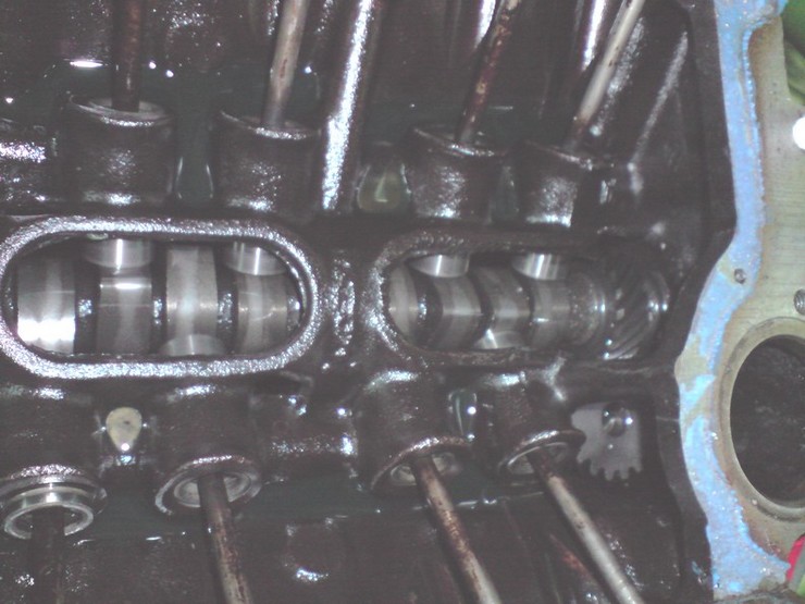

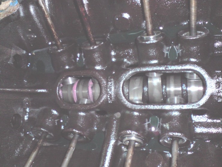

Tof Posté(e) le 3 octobre 2010 Auteur Signaler Posté(e) le 3 octobre 2010 Saluzzzzz alors aujourd'hui comme convenue j'arrache ( et le mot est faible ) l'intake pour un controle de l'acc et les fuites d'eau .... ......... bein voila pour moi cela à l'air d'aller ma foie , après effectivement je n'ai pas pu checker le dessous des poussoirs mais si avarie devait etre présent sous le poussoir je pense qu'il se verrai instantanément sur la came . Citer

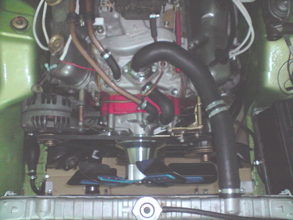

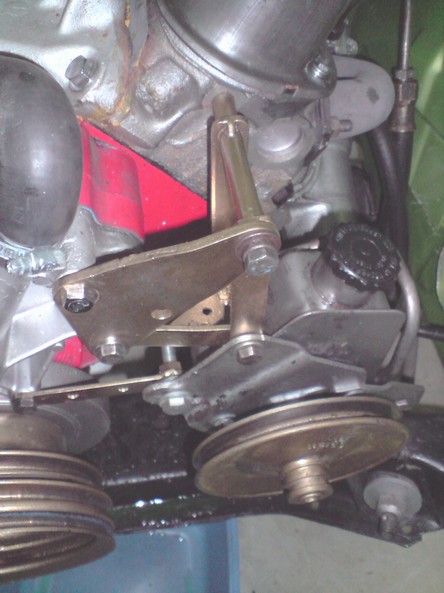

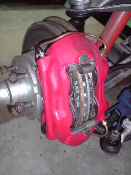

Tof Posté(e) le 9 octobre 2010 Auteur Signaler Posté(e) le 9 octobre 2010 Saluuuuuuz , Alors ayant j'espère terminé ma convalescence je mis remet progressivement histoire d'etre sur pour Lundi , j'ai confectionné une petite structure afin de descendre la pompe de DA ...... ....... alors le pourquoi du comment et bien la pompe étai sur la poulie la plus proche du vilo du coup j'avais plus rien pour l'alternateur et les tuyau derriere la pompe frottaient contre la culasse donc j'ai racheté une poulie de pompe à eau au cotes d'origine histoire de tout réaligner entre premiere poulie/pompe à eau/alternateur , mais du coup j'avais plus rien pour la Da donc je l'ai avancé pour reprendre sur la deuxieme poulies remais cela butai contre la batterie alors je l'ai descendu plus bas et là pfff nickel elle est au fond sans faire chier avec un reglage bien ample .... notez que niveau refroidissement on arrete de rire , entretoise fixe plutot qu'un embrayage thermique , six pales en flex lite plutot qu'un quatres pales bref je devrais pouvoir avancer rien qu'avec l'hélice . Et puis cet aprem bein j'ai monté les plaquettes neuves en céramique ......... bon on verra ce que cela donne . Citer

fred56600 Posté(e) le 9 octobre 2010 Signaler Posté(e) le 9 octobre 2010 c est un avion ??? le plus embêtant c est le bruit que ça va générer .... ++ fred ( et bon rétablissement) Citer

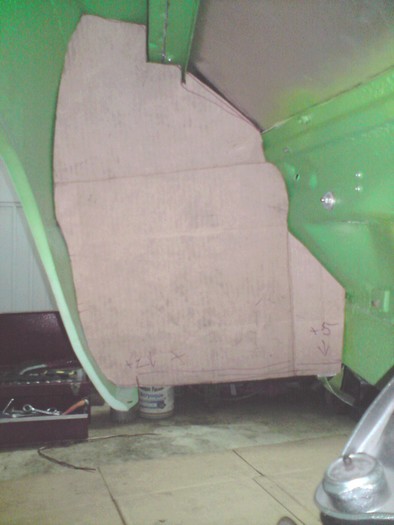

Tof Posté(e) le 16 octobre 2010 Auteur Signaler Posté(e) le 16 octobre 2010 Saluz' , je profite de quelques ouvertures temporelle pour confectionner quelques caches dabord en carton puis en contre plaqué marine pour la piece final .... Citer
French Riviera Posté(e) le 17 octobre 2010 Signaler Posté(e) le 17 octobre 2010 Pourquoi en contreplaqué ? D'origine c'est pas une tôle fixée sur le châssis (on voit des trous à droite du carton sur la photo) ? Citer
Tbird61 Posté(e) le 17 octobre 2010 Signaler Posté(e) le 17 octobre 2010 le bois permet d'alleger la voiture Citer
lacastille57 Posté(e) le 17 octobre 2010 Signaler Posté(e) le 17 octobre 2010 En tôle d'alu, cela pourrais être sympa et facile à travailler Citer
Tof Posté(e) le 17 octobre 2010 Auteur Signaler Posté(e) le 17 octobre 2010 Bah des matériaux y en a mais c'est avant tous une question de cout , d'origine c'est une espece de carton rigide a deux balles là je pense le faire en contre plaqué marine teinté noir .......... Citer

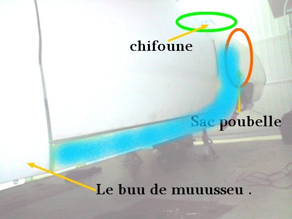

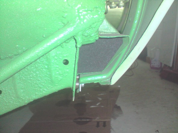

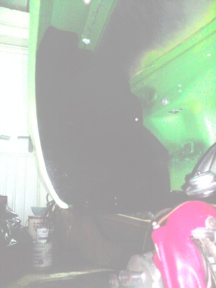

Tof Posté(e) le 1 novembre 2010 Auteur Signaler Posté(e) le 1 novembre 2010 Bon voilà les caches en contre plaqué sont finis et peint , j'ai vaporisé du rustol dans les deux tunnel de bas de caisse en prenant soin de boucher l'ouverture des ailes arrières dans le coffre et ensuite une fois vaporisé je referme le bas de caisse par un obturateur en mousse synthétique histoire de pouvoir l'enlever a convenance . Cet obsturateur en mousse ne sera pas l'élément qui va bloqué la projection de la roue car ca ce sera le travail de la plaque qui viendra par dessus tout , sitot monter je vous ferais une photo . Citer
xav45 Posté(e) le 1 novembre 2010 Signaler Posté(e) le 1 novembre 2010 photo photo pour voir se que sa donne !!!! (parce que je comprend rien) Citer

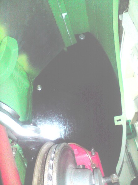

Tof Posté(e) le 2 novembre 2010 Auteur Signaler Posté(e) le 2 novembre 2010 Saluuzzz , Bon alors des news avec la rustolisation et les protections pare boue ......... Dans un premier temps j'ai obstrué le passage entre le coffre (sac poubelle ) et l'aile arriere (chifoune) , ensuite j'ai pulvérisé avec un pistolet peinture du rustol sous 10 bars d'air afin qu'il soit fortement pulvérisé presque sous forme de vapeur (en bleu) . ... ensuite sitôt le tunnel sous un épais brouillard j'ai refermé le bout par un bout de mousse synthétique histoire d'éviter les projections mais aussi pour que l'air puisse passer afin d'aérer le dit tunnel en ordre de marche . Et puis c'est la pose des pare boues ..... Enfin à l'aide d'un vieux cal-bute tombé sous les balles j'essuie les quelques gouttes tombé ici et là ..... Citer

fred56600 Posté(e) le 2 novembre 2010 Signaler Posté(e) le 2 novembre 2010 un petit coup de mastic acrylique autour des plaques en bois ? Citer
