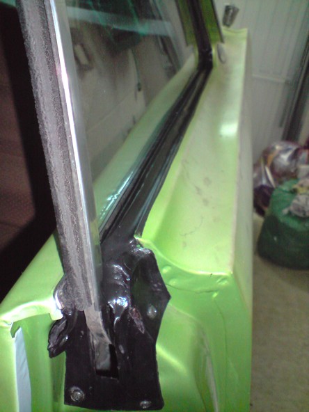

Tof Posté(e) le 25 novembre 2010 Auteur Signaler Posté(e) le 25 novembre 2010 Merci Ranchero , je lui ait envoyé un mail mais elle ne me semble pas super bavard pour le moment .......... Sinon en ce moment je m'occupe de quelques chose de vital ici dans la Pas de Calais avec les joints de vitre/porte et coffre . Pour les portes c'est fait depuis la semaine derniere , pour le coffre bein sitot que Usps se reveille bein je l'aurais et restait plus que les raclettes de leche vitres les "window sweeps" . En Oem avec le liseret chromé c'est hors de prix , completement taré ces mecs du coups ayant peut etre déniché ceux des portes avant en bonne état bein il me restait ceux de l'arriere à trouver maiiiis j'ai bo chercher pfffff laisse béton tu te fait arracher la tete genre 75 dollars pour les quatres des custode arriere . Alors du coup je vais prendre ceux en ocaz pour l'avant quant à l'arriere bein vue qu'en plus il me manque une piece du mécanisme de leve vitre qui rend le system inopérent et bien j'ai dresser un joint de silicone noir délimité par de l'adhésif de marouflage qui à défaut de faire beau bein me donnera l'étancheitée qui me manque pour le début de son utilisation , apres on verra . ......... Donc voila à l'aide d'un vieu calbut j'ai dégraissé l'endroit , ensuite j'ai installé les "qarter panel door jam pillar seals" en fait les trucs en caoutchou au bout aà vissé , j'ai marouflé et y ai posé un cordon pour ensuite le doigt humecté dresser le truc . Une fois le marouflage viré ............. Donc là bein j'attend comme un con le colis de chez Summit pour la suite . Citer

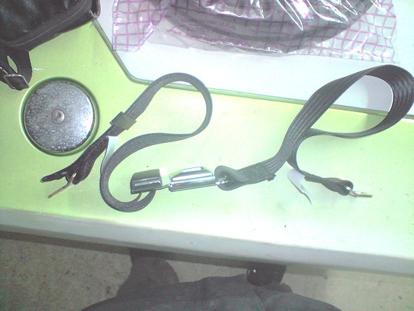

Tof Posté(e) le 3 décembre 2010 Auteur Signaler Posté(e) le 3 décembre 2010 bonjour , Alors bein j'ai recut le colis en meme temps que la réponse de miss Carmen ............... elle est cool et semble très serviable ce qui est déja pas mal donc bein pour le colis affaire classé . Enfin pas vraiment car j'ai remarqué que mon jeux de ceinture semble avoir les boucles de fixation au chassis à l'envers et leur putains de vis de leur mere ne correspondent carrément pas au filetage fin que j'ai on my body malgré une fabrication made in usa ( Morris Classic) ................ putain d'enculé d'américains tout juste bon à bouffer du chewing gum en se gavant de bierre bordel de dieu ! Enfin bref j'ai retrouvé trois vis de ceinture qui correspondent m'en reste une à déboiter dans mon bordel , par contre pour les boucles ............... Citer

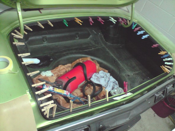

Tof Posté(e) le 13 décembre 2010 Auteur Signaler Posté(e) le 13 décembre 2010 Bonsouaiiiire , Alors today i pozède the joint de coufre , en fait un simple profilé en mousse colé normalement à la néoprene mais n'en n'ayant pas ce fut à la colle à pare brise .................... ouai rien que cela . Citer
Caram Posté(e) le 13 décembre 2010 Signaler Posté(e) le 13 décembre 2010 superbe j'arrive juste pas à voir si tu as utilisé un profilé plat ou en U déroulé car certains endroits me font pensé à l'un ou l'autre ??? Sinon la pose est pas compliquée ? car je comptais procéder de la même manière pour mon joint de pare choc avant... avec un joint en U à lèvre. Citer
Olds 60's Posté(e) le 13 décembre 2010 Signaler Posté(e) le 13 décembre 2010 sympa la corde à linge t'a pas accroché ton calbute à sécher Citer
rat rod Posté(e) le 13 décembre 2010 Signaler Posté(e) le 13 décembre 2010 Prfff !!! Sympa ton taf, ça doit te faire bizarre de faire les finitions, nan ? Citer
Tof Posté(e) le 5 janvier 2011 Auteur Signaler Posté(e) le 5 janvier 2011 superbe j'arrive juste pas à voir si tu as utilisé un profilé plat ou en U déroulé car certains endroits me font pensé à l'un ou l'autre ??? Sinon la pose est pas compliquée ? car je comptais procéder de la même manière pour mon joint de pare choc avant... avec un joint en U à lèvre. Ce n'est pas un profilé générique mais bien une piece catalogué mopar , cela resemble à un carré avec une languette exterieur collé à la néoprene . sympa la corde à linge t'a pas accroché ton calbute à sécher Je n'ai plus le droit , je fais fuir les enfants ... Prfff !!! Sympa ton taf, ça doit te faire bizarre de faire les finitions, nan ? Surtout au niveau du porte monnaie crois moi et encore si c'était nickel à la rigeur mais bon du moment que cela roule en sécurité . Citer
