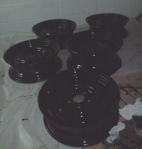

le Baron Posté(e) le 10 janvier 2011 Signaler Posté(e) le 10 janvier 2011 Si c'est jantes en tôle, fais les métalliser à chaud après sablage, ça rouillera plus... TSHAW! Oncle Baron Citer
Vaihlor Posté(e) le 10 janvier 2011 Signaler Posté(e) le 10 janvier 2011 HS : Par contre juju si elles sont en alu les jante de ta cam,a faut les sabler au grain le plus fin, sinon bonjour le massacre... Citer
Tof Posté(e) le 10 janvier 2011 Auteur Signaler Posté(e) le 10 janvier 2011 Bonsouaire , Alors oui une fois sablé j'ai moultes traitement possible et imaginable mais tel jésus s'empiffrant d'un bout de pain et d'un nanard à la tirette ces jantes se contenteront d'un simple glycéro noir brillant avec 20% de rustol mis au pinceau ..... Mes pneus devrait arriver sous peut . Citer

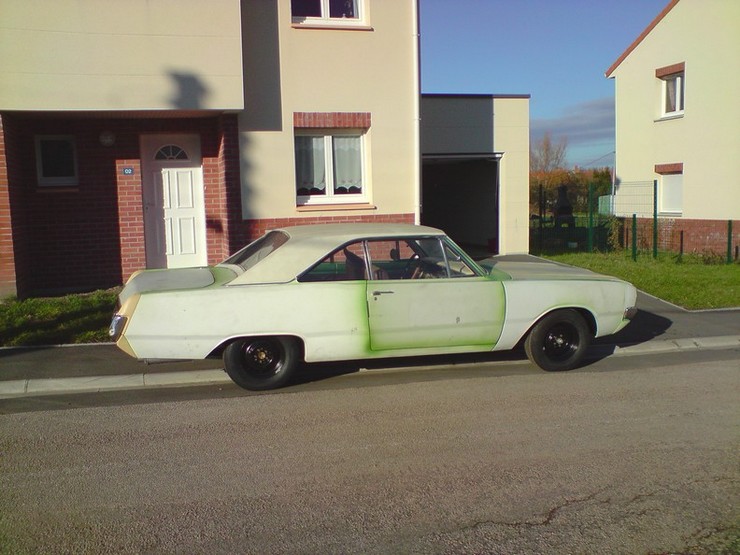

Tof Posté(e) le 16 janvier 2011 Auteur Signaler Posté(e) le 16 janvier 2011 Bonjour , Aujourd'hui j'ai posé les roues dont j'avais monté et équilibré les pneus en 185/80*14 en 91T puis une fois posé au sol blocage des écrous et démarrage pour un petit tour de patté de maison ...... ..... bon je laisse tourner en idle le temps d'un balayage et lavage du garage , m'ayant rendu compte quà chaud et uniquement à chaud cela pétarade/veut caler j'essaye deux trois bazard mais sans rien bein j'arrive a rien quoi du coup je verrai plus tard et rentre la merguez dans l'autre sens histoire de poser/coller le joint de porte droit . Citer
Olds 60's Posté(e) le 17 janvier 2011 Signaler Posté(e) le 17 janvier 2011 p'tain tu doit avoir une trique pas possible en faisant le tour de quartier, plus efficace que le viagra ma poule ! en repensant toutes les étapes de la restau, quel plaisir d'en arriver là, je dit chapeau bas mr tof Citer
lacastille57 Posté(e) le 17 janvier 2011 Signaler Posté(e) le 17 janvier 2011 T'as raisons, il est tenace le gars. Et tout est toujours fait le plus nickel possible avec peu de moyen. Vraiment, un grand bravo Tof Citer
rat rod Posté(e) le 17 janvier 2011 Signaler Posté(e) le 17 janvier 2011 C'est dingue ... Tof, est-il possible que tu vienne à Lurcy avec la Dart cette année ? Il va vraiment falloir que je vois cette caisse ... Citer
mopar Posté(e) le 18 janvier 2011 Signaler Posté(e) le 18 janvier 2011 waww elle cartonne !!!! ya du avoir du mouvement dans le quartier Citer
Ricky Chocx Posté(e) le 19 janvier 2011 Signaler Posté(e) le 19 janvier 2011 ...magnifique !!! ...et bravo pour tout ce taf ! ...tu vas faire l'éxterieur aussi en vert ? Citer

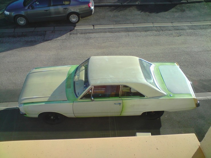

scoubidou Posté(e) le 21 janvier 2011 Signaler Posté(e) le 21 janvier 2011 ouè mais le noir mat est facile à faire... Citer
rat rod Posté(e) le 21 janvier 2011 Signaler Posté(e) le 21 janvier 2011 Punaise, beau travail ! ça rends carrément bien pour une peinture "d'appoint" ! Franchement, il y a quelque chose à creuser de ce côté-là ... Citer
Olds 60's Posté(e) le 21 janvier 2011 Signaler Posté(e) le 21 janvier 2011 le pétard basse pression, ca fonctionne très bien, j'ai repeint tout le dessous de mon old's et mes planchers comme ca en plein soleil, c'est nickel. je te vois venir rat rod avec le ltd Citer

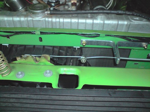

rat rod Posté(e) le 21 janvier 2011 Signaler Posté(e) le 21 janvier 2011 J'ai pas tout compris là ... Tu veut dire que ton crochet de capot n'est plus accessible de l’extérieur ? Dans ce cas, un passage à l'intérieur ne doit pas posé de problème, ce truc est présent sur des milliers de caisses ... @ Olds : Non, ne t'inquiètes pas, pas de noir mat pour le Ltd. Il est tellement sympa en jaune ! Citer

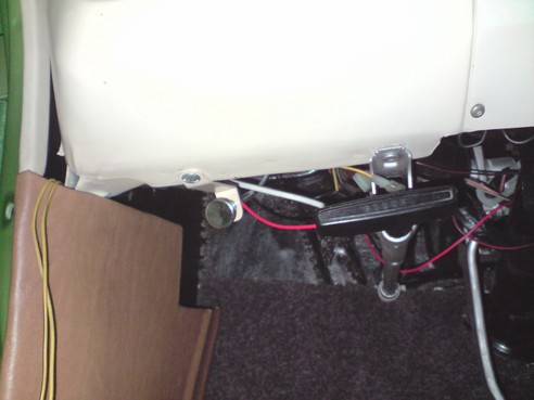

Tof Posté(e) le 24 janvier 2011 Auteur Signaler Posté(e) le 24 janvier 2011 Bah voila , une tirette de choke , avec deux trois bouts de feraille , un fond de bombe couleur dashboard et roule ma poule ... .......... affaire classé ! Citer
lacastille57 Posté(e) le 24 janvier 2011 Signaler Posté(e) le 24 janvier 2011 Du grand Tof made Citer
Nick Posté(e) le 24 janvier 2011 Signaler Posté(e) le 24 janvier 2011 Trop fort ! Un vrai Géo Trouvetout ce Tof Citer
Tof Posté(e) le 24 janvier 2011 Auteur Signaler Posté(e) le 24 janvier 2011 Je crois qu'effectivement je doit souffrir de trucs bizarres , en dinant j'étais entrain de dessiner dans ma purée le schéma qu'allait prendre la gaine dans le compartiment moteur ...................... ouai ouai , ouai ouai ouai . Citer
