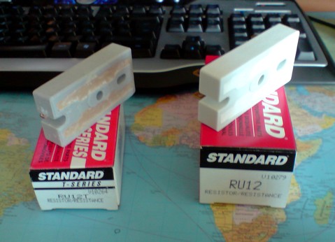

Tof Posté(e) le 2 mars 2011 Auteur Signaler Partager Posté(e) le 2 mars 2011 Bon j'ai reçut mes babioles dont mes deux ballast 4plots , sur les quatres références deux était pour du 4 plots mais entre ces deux là pas moyen de les différencier du coup j'ai pris les deux .... ....... bon du coté de l'ecu j'ai bien 5 ohm et la différence se fait du coté bobine ou le ru12t j'ai 2ohm et le ru12 j'ai 1 ohm . De part la valeur du ru12 semblable avec mon ancien deux plot qui va forcement avec la bouuuubine bein c'est celui la que je vais prendre donc ce soir le résultat . Citer Lien vers le commentaire Partager sur d’autres sites Plus d'options de partage...

Gégé83 Posté(e) le 3 mars 2011 Signaler Partager Posté(e) le 3 mars 2011 salut tof beau boulot et je savais pas que tu parler le langage des boites électrique Citer Lien vers le commentaire Partager sur d’autres sites Plus d'options de partage...
Lolo Posté(e) le 3 mars 2011 Signaler Partager Posté(e) le 3 mars 2011 p*tain Tof, tu m'a rendu fou là !! ça fait....pffou un bail que j'essaie de brancher ce foutu Ballast et j'y arrive pô ! faut dire que cela avait déjà été bidouillé par l'ancien proprio ! Beau boulot man !! Citer Lien vers le commentaire Partager sur d’autres sites Plus d'options de partage...
Tof Posté(e) le 5 mars 2011 Auteur Signaler Partager Posté(e) le 5 mars 2011 Ah ouai les gars comment j'en ai chié car de 70/71 il y a eut deux montage possible avec trois schéma electrique différent ................ sa reum ! D'un autre coté maintenant que je maitrise cet enc' ...... enfin je connais le lascar c'est clair que je vais pouvoir aider si il le faut . Citer Lien vers le commentaire Partager sur d’autres sites Plus d'options de partage...
