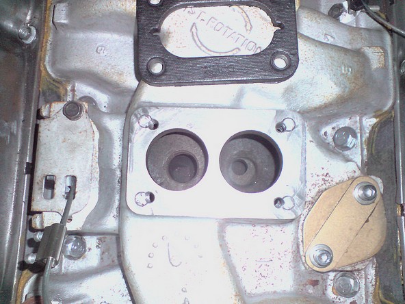

Tof Posté(e) le 31 mars 2011 Auteur Signaler Posté(e) le 31 mars 2011 bon voilà les news , suite à mes déboires avec le Holley2245 j'ai essayé en ocaz sur la base d'un carter BBd mais soit il manquait des pieces soit il était cher donc mon frere souhaitant aussi changer le sien sur son Van B350 de 82 bein ni plus ni moins qu'il m'en paye un neuf pour moi z'aussi ! Il sagit de CARTER BBD ref C6062 chez Rockauto , sur le coup vue l'année de son VAN je pensai à un truc avec soleinoide et egr (que je n'ai forcement pas sur la Dart) mais il à été débarrasé de ces artifices devenant un simple BBd standard . Du coup bein il en prend deux avec deux semelles et deux pompes à essences ................. que dire franchement dans ma position actuel c'est noel avant l'heure . C'est un carburateur tout rikiki qui ne me permettra plus vraiment cette arraché dans les tours mais 100% origine avec le gain en consommation et le retour du couple à bas régime , enfin il est fort probable aussi qu'ils passent tout les deux en starter à commande manuel . Citer
Tof Posté(e) le 5 avril 2011 Auteur Signaler Posté(e) le 5 avril 2011 Bonsoir , bon voilà j'ai reçut la pompe à essence ainsi que l'entretoise du carbu donc là la pompe est remonté et le socle ma permit de centrer les trou taraudé destiné à recevoir le nouveau carbu qui lui est encore en route ..... Citer
Tof Posté(e) le 7 avril 2011 Auteur Signaler Posté(e) le 7 avril 2011 Allez le carbu est arrivé et est déja monté ( ouai jsuis un fou moi) , bon au démarrage à froid j'ai encore du travail vue que là je l'ai démarré avec le system automatique du holley . Le pull off choke du carter va , des le démarrage , à toc donc bon je l'ai viré d'office et ai bouché la pipette du coup il tourne mieux mais étant déja tiede cela ne compte pas . La suite demaing ! Mais pfff pour vous dire la difference meme tiede en enlevant le volet il tourne rond ; les venturi sont d'entrée de jeu plus adpaté sans aucun doutes . Citer
