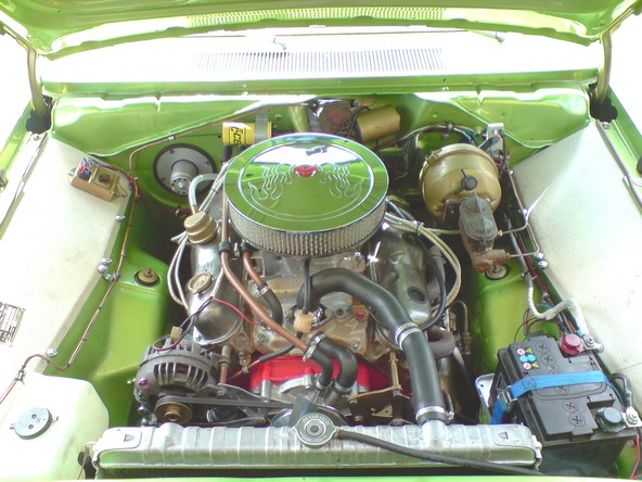

Tof Posté(e) le 27 avril 2011 Auteur Signaler Posté(e) le 27 avril 2011 Bonsoir , oui j'avoue j'aurais pu la faire avant mais bon vue l'état du bazard c'est un miracle si aujourdhui elle roule . Sinon un truc qui peut servir , aujourd'hui elle ma fait un coup de calcaire en feignant le calage juste apres un rond point .......... bon je me dit il y a de l'essence donc c'est pas cela , je decent et ouvre le capor pour apercevoir une fumée blanche se barrant du carbu et "jésus marie" de l'essence partout en flaque ! Bon j'éponge tout autour pour ne pas flamber et tente de redémarré et rien bon je redescend et donne un coup de gaz les pompes de reprises fonctionne et ..... putain ca goute à crever la dedans , moteur coupé cela goutai à mort à l'interieur des venturi donc de suite je pense au pointeau , sitôt l'écoulement arrêté je donne un coup de poire et rebelote cela regoute bon ok le pointeau ferme pas . Putain je déboite la durite puis dépose l'embout fileté et enfin sépare le merdier pffff un tout petit bout de merdasse que je sais meme pas comment il a réussi a passer c'était foutu entre le pointeau et son socle mais vraiment trois fois rien on aurait dit un grain de sable . Je souffle ste merde puis repose le pointeau et à la bouche souffle dedans en fermant le pointeau , bon cela coupe net donc c'est bon , je remonte rebranche et réamorce la cuve puis au coup de start elle demarre et tourne nickel ............................. putain de connerie va ! Citer

Tof Posté(e) le 30 avril 2011 Auteur Signaler Posté(e) le 30 avril 2011 Vin dious hey ! Je viend de passer sous les 20° d'avance avec un ralenti impeccable . L'idée de travailler sur la richesse donne d'excellent résultats en fait d'origine le mélange doit etre trop pauvre mais jy travaille encore avec pour objectif le seuil des 10/12° donné en oem . Citer

Tof Posté(e) le 7 mai 2011 Auteur Signaler Posté(e) le 7 mai 2011 Bonsouaireu , Et bien de bonne nouvelles en effet la Dart à effectuer sa premiere sortie de la ville avec un truc du style 10/15 bornes aller /retour . Ce qui par ce temps ma permit de régler l'idle à chaud et de constater de visu un phénomene dont j'ai souvent entendu parler mais jamais vraiment eut l'occasion de voir , c'est la catalyse des bougies qui est en fait un phénomene d'auto nettoyage à chaud lorsque biensur tous va bien . En effet après ma petite mésaventure de pointeau ouvert ce dernier avait conduit à un gavage du moteur pendant pas longtemps mais suffisamment pour générer un smoke du tonnerre et recalaminer mes bougies toute neuve du meme coup , sauf que suite à ce petit périple cet aprem j'ai contrôlé mes bougies et quel ne fut pas ma surprise de voir que bein la calamine présente la vieille ny était presque plus à l'heure du zieutage . Ce phénomene qui n'interviens qu'a chaud et sous de bonne conditions de carburation est très intéressant car il m'informe du même coup que l'indice des bougies est au plus correct ......... tres important aussi cet indice en passant ) . ............. et puis franchement à quatres dedans en pleine monté et avec un 7.1/4 pfff au coup de gaz elle roxe encore la vieille ! Citer

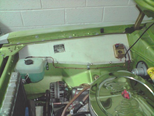

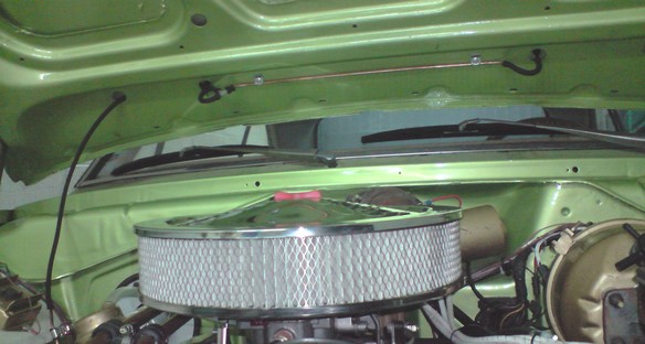

Tof Posté(e) le 18 mai 2011 Auteur Signaler Posté(e) le 18 mai 2011 Et oui maintenant cesont de nouvelles aventures qui m'attendent ! Cette semaine création d'un system lave glaces avec trois fois rien , alors bocal lave glace et pompe de pigot 405 gratos , de la durite de retoru de gasoil gratos , du tuyau d efrein gratos , deux agrafes et rivet pop gratos et deux gicleurs standard à 5 euros pieces . ......... bon n'ayant plus rien en stock je ne pouvais me permettre de tous racheter en oem donc j'avoue que pour le prix je ne suis pas déçut . Citer
Caram Posté(e) le 18 mai 2011 Signaler Posté(e) le 18 mai 2011 bah ce genre de truc que tu peux faire avec trois fois rien faut pas chercher plus compliqué... tant que le montage est propre c'est le principal !! Citer
