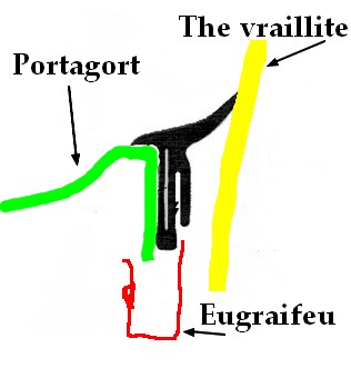

Tof Posté(e) le 19 mai 2011 Auteur Signaler Posté(e) le 19 mai 2011 Ah oui je me suis tous de meme relié au commutateur d'origne ... La prestation du moment avec les joints de leches vitres avant , d'origine en poil de testicule compréssé je souhaitai quelques chose de plus étanche et du meme coup ayant le meme aspect du joint poly' qui scelle la custode arriere . sur le site du "Comptoir de la carrosserie" mais aussi dispo sur le "Comptoir du cabriolet" j'ai trouvé cette référence là 519.125 assez large donc venant bien lecher la vitre et disposant un petit rebort qui sera toujours un plus non négligeable en terme d’étanchéité . Le véhicule n'étant pas encore peint je ne peut le coller sur le moment donc il faut que le montage soit démontable et pour se faire je comptai utiliser un truc qui comme tous le reste n'a rien à faire sur une Dart , des agrafes de portes peugeot . Et là le montage tel que je pense le faire .... Citer
Phil Posté(e) le 20 mai 2011 Signaler Posté(e) le 20 mai 2011 Des lèche-vitres, ça n'est pas censé être étanche : quoi que tu fasses, s'il pleut fort il y aura toujours de l'eau qui va rentrer dans tes portières. En particulier (je ne sais pas comment c'est sur la Dart) si les vitres ont des entourages chromés, tu ne feras jamais l'étanchéité à ce niveau. L'important, c'est de bien vérifier que les trous d'évacuation ne sont pas bouchés (poussière agglomérée, capotes usagées etc.), qu'il y en a suffisamment, et bien placés. Un des points faibles, c'est quand le trou d'évacuation le plus bas n'est pas au point le plus bas de la portière... Sinon, bon boulot, j'aurais peint en noir les conduites en cuivre du compartiment moteur (qui font particulièrement flashy sur fond vert) mais c'est un détail. Citer

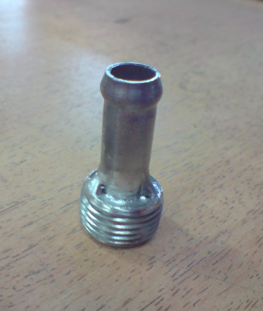

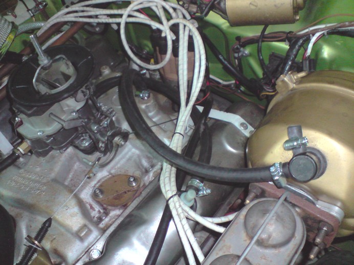

Tof Posté(e) le 28 mai 2011 Auteur Signaler Posté(e) le 28 mai 2011 Bisoir , cette semaine je me suis occupé de remettre en fonction le mastervac de freinage . Sur mon intake j'avais un bouchon à l'endroit de la prise de dépression donc avec un bout de tuyau hydraulique en métal je me suis mis à mercer un trou dans the bouchonne pour ensuite venir emmancher le dit tauyau , and after deux point de soudure me suis mis à paufiner l'étancheité par un étain . Une fois finaille j'obtiend this one ! Apres branchement je start le bouzin et la pédale descent un chouilla preuve qu'il fonctionne encore ......... là dessus ralenti stable donc là aussi preuve que la menbrane ne semble point creuvage and un petit tour pour tester tous cela . Et bien ma foi cela ne freine pas réellement plus fort mais cela attaque nettement plus prestement . Donc bein tous le temps que la menbrane tiendra bein j'en profiterai et sitot partage en couille bein rebouchonnage dans le plus pire des cas . Citer
Olds 60's Posté(e) le 29 mai 2011 Signaler Posté(e) le 29 mai 2011 bizarre ton affaire, sur ma Dart ca m'est arrivé qu'elle calle en roulant et je peut te dire que sur le freinage je vois la différence, la pédale deviens dur comme tout et je doit appuyer comme un bourin pour que ca freine. je te parle pas non plus de la direction qui n'est plus assisté, c'est encore pire... les frayeurs des manèges d'eurodisney c'est de la rigolade a coté ta sortie de mastervac est pas comme sur la mienne, tu as 2 sortis de durit (dont une que t'a bouché à priori) elle est pas prévu pour mettre une bombonne à vide?(comme sur les dart avant 66) c'est peut etre pour ca que tu vois pas trop de différence avec avant, ta dépression est pas assez forte. Citer

Tof Posté(e) le 29 mai 2011 Auteur Signaler Posté(e) le 29 mai 2011 Ouai mais voit tu c'est justement les avantages de choisir un véhicule qui a de la classe ! Nan mais stressez pas la différence se ressent cela attaque bien plus fermement mais c'est juste que je n'ai pas l’impression de freiner avec une force nettement supérieur c'est tout ............ à moins que d’instinct je ne me mette à appuyer moins fort aussi je viend dy penser a cela d'un coup aussi . Perso déja sans cela m'allait en poussant un poil j'arrivai à piler et là c'est encore plus aisé et cela me va largement ..... Citer
