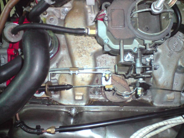

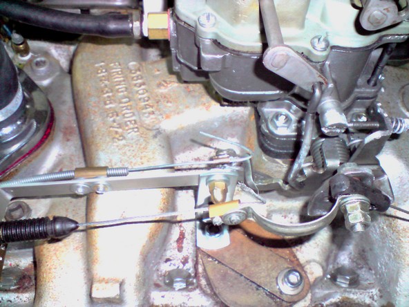

Tof Posté(e) le 30 janvier 2012 Auteur Signaler Posté(e) le 30 janvier 2012 Merci à tous pour votre soutiend , les bénéfices de cette opération se voient chaque jours elle dort mieux et respire de manniere plus harmonieuse ..... Du coup ivre de joie je me suis fait un starter manuel , le volet restera sous la commande de la bilame et du pull off choke mais le régime sera déterminé par ma pomme . La partie fixe : Complet avec la partie mobile que l'on ne voit pas trop bien en fait mais c'est un secteur arondi et progréssif qui passe sous le retour en métal de l'axe du papillon : Citer

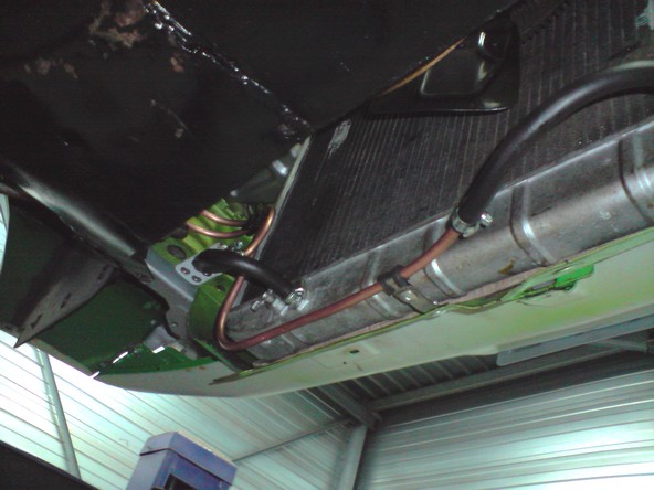

Tof Posté(e) le 20 février 2012 Auteur Signaler Posté(e) le 20 février 2012 Oui et c'est justement quant cela déconne que l'on s'en rend compte .......... Bon sinon aujourd’hui je me suis mis à refaire le passage du refroidissement d'huile de boite , à l'origine j'avais rien donc je m'étais confectionné un petit serpentin d'un metre reliant les deux sortie de la boite . Là j'ai voulu à l'aide de tube de cuivre recuit de 8mm refaire le passage d'origine jusqu'au radiateur , dans un premier temps histoire de pas polluer l'huile de boite avec le liquide de refroidissement j'ai envoyé d e l'air dans les entrée du radiateur histoire de voir si de l'eau de refroidissement n'étais pas passé dans le serpentin incorporé au radiateur > sec donc go! Apres deux heures le machin est fini : Citer

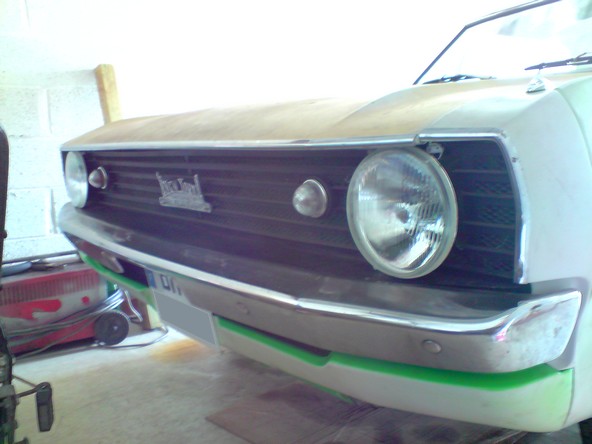

Tof Posté(e) le 9 avril 2012 Auteur Signaler Posté(e) le 9 avril 2012 yallah aziz , Bon petite reprise de la face avant par la pose de feux identique mais en neuf avec une fixation plus propre et la pose de clignotant avant d’Austin mini en lieu et place de ces merdes de clignotant de moto avec le plastique qui commençai à se blanchir et des fils fin comme des fils de haut parleur des années 80' . J'ai même faillit sabler et repeindre la calandre en gris métal mais au final elle restera noir ........ ........ pour la suite disons qque je vais essayer de peindre la voiture pour cette été . Citer
