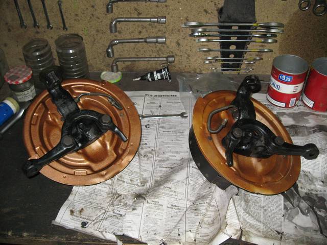

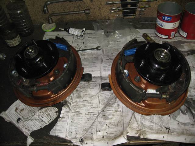

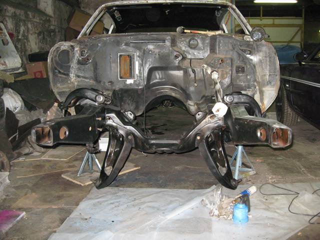

Vaihlor Posté(e) le 15 avril 2009 Auteur Signaler Posté(e) le 15 avril 2009 On avance on avance on avance les enfants !! La partie avant du châssis est totalement finie, les flasques axes de fusées et freins remis à neuf repeints, pareil pour les triangles (pas de jaloux !) reste à remonter tout ça (la fabrication d'un outil home made pour comprimer les ressorts en fait), puis restera le boitier de D.A à remetre à neuf pour cette partie. En attendant j'ai attaqué l'intérieur, demonté entièrement le tableau de bord, démonté/pété le vieux pare-brise. Et tout doucement commencé à netoyer la tolerie intérieure, puis remettre de l'ordre dans le merdier du faisceau de l'habitacle... Citer

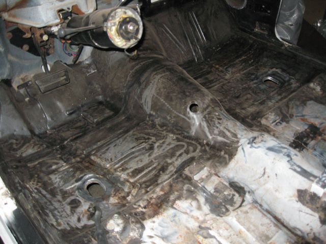

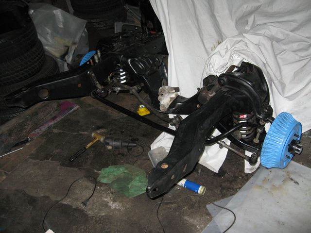

Vaihlor Posté(e) le 1 mai 2009 Auteur Signaler Posté(e) le 1 mai 2009 Encore un peut de progrès, les planchers sont quasi terminé (niveau netoyage). Et ENFIN j'ai put remonter le train avant (enfin le côté gauche... ), grâce à notre ami musclecar qui m'a gentillement prété son outil quivabien pour comprimer les ressorts. Ouf ! Citer

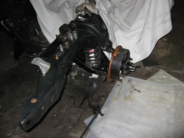

Vaihlor Posté(e) le 3 mai 2009 Auteur Signaler Posté(e) le 3 mai 2009 Ben je peut juste te dire bon courage Fab, et de rien pour les tofs, c'est pas grand chose... Sinon ben j'ai fini le train avant, on va pouvoir reprendre l'intérieur Citer
MuscleCar Posté(e) le 7 mai 2009 Signaler Posté(e) le 7 mai 2009 ARG !!! je n'avais pas vu que tu avais des freins à tambour à l'avant ARRRGGG !!! vivement un kit disque un jour n'est-ce pas ??? (environs 600 dollars !) Citer

MuscleCar Posté(e) le 7 mai 2009 Signaler Posté(e) le 7 mai 2009 pour avoir eu des tambours au début sur la mienne et aussi conduit un cuda 70 avec une 318 et ensuite un 440 dedans avec des tambours, je dis que ce type de frein est dangereux par rapport à nos route d'aujourd'hui et la circulation qui y roule.... Soit gentil, ne me fait pas la leçon de moralité et le baratin habituelle qui dit "OUAI...les freins à tambour ca freine bien...ca suffit....etc etc....cet équipement n'est quand même pas aussi rassurant que les disques avec des autos pesant plus d'une tonne cinq ??! ca chauffe très vite et si au début ca pouvait bloquer, 2 ou 3 coups de frein du à un ralentissement et ensuite ca freine plus pour cause de surchauffe ! à savoir quand même qu'en 72, un grand nombre d'américaines étaient équipées de disques à l'avant et finalement il n'a pas vraiment de chance que la sienne n'en soit pas ! Citer
Vaihlor Posté(e) le 7 mai 2009 Auteur Signaler Posté(e) le 7 mai 2009 Bah ça viendra... Mais jusque là niveau freinage ça pouvais encore aller.. (mais celle d'harry freine mieux) D'autant que j'ai refait les 4 freins, et changé l'ensemble Master Vac / Master Cylinder Citer
