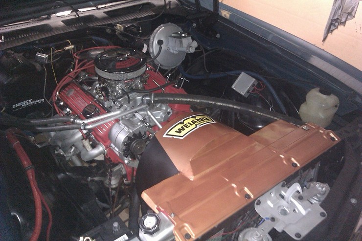

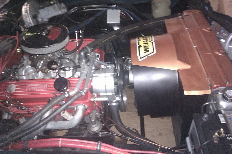

Vaihlor Posté(e) le 13 mai 2012 Auteur Signaler Posté(e) le 13 mai 2012 Je viens aux nouvelles, il est vrai que je ne poste plus beaucoup ici, mais à vrai dire pas grand chose de neuf, si ce n'est que j'ai changé mon mano et la jauge essence, et que ça marche nickel, je sais enfin ce que j'ai comme essence à cramer, la caisse roule super bien, quelques mises au point dues à la remise sur la route mais rien de bien grave, le rodage se fait tout doucement, j'ai déjà fait deux concentres : Illange et Serrouville (pour ceux qui en ont entendu parler dans l'est), j'ai pu connaitre la conduite sur terrain boueux . Sinon comme l'espace vide entre le radia et le moulin m'ennuyait j'ai fini mon fan shroud maison : pis une petit tof en bonux Citer

Caram Posté(e) le 13 mai 2012 Signaler Posté(e) le 13 mai 2012 super classe il est très réussi ton fan shroud (autant forme que couleur) !! Citer

Vette31600 Posté(e) le 14 mai 2012 Signaler Posté(e) le 14 mai 2012 En effet il claque severe le fan shroud!! quel beau boulot!! Citer

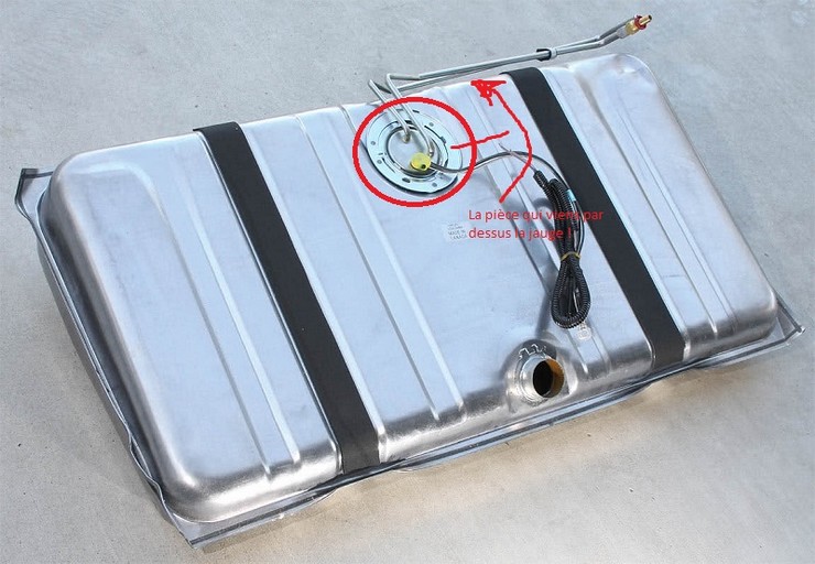

July35 Posté(e) le 14 mai 2012 Signaler Posté(e) le 14 mai 2012 Vraiment très sympa ta Chevy ! T'as pas trop galéré à changer ta jauge d'essence ? Le gars qui refait mon réservoir devra passer par là et je compte passer pour voir comment ça se passe. Si t'as des photos n'hésites pas, ça m'intéresse. Citer
Vaihlor Posté(e) le 14 mai 2012 Auteur Signaler Posté(e) le 14 mai 2012 Merki !! Ben il n'y rien de spécial ... Une fois le réservoir démonté, il faut remplace le joint torique remetre la jauge en place bien en place dans ses encoches, et la fixer avec la bague (verrouillée dans les cran sur le dessus du réservoir) . Citer

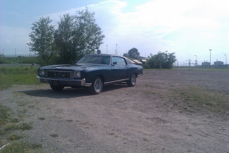

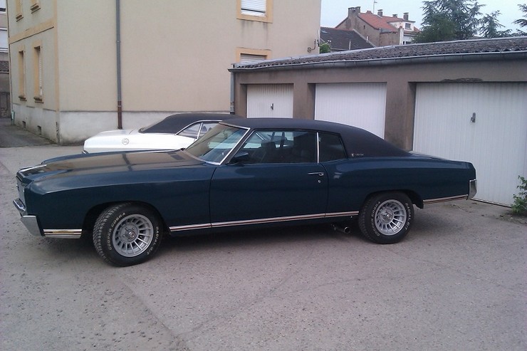

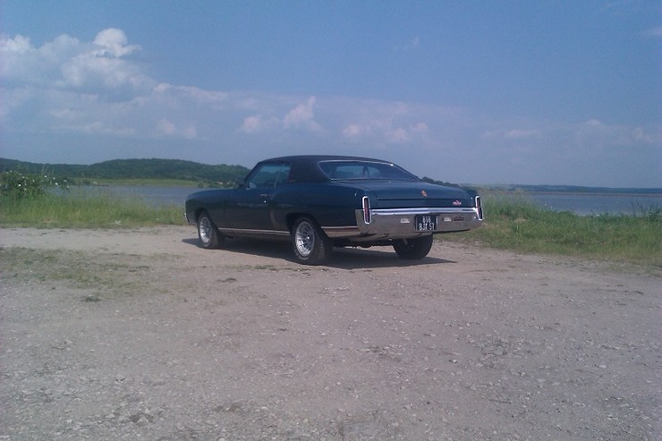

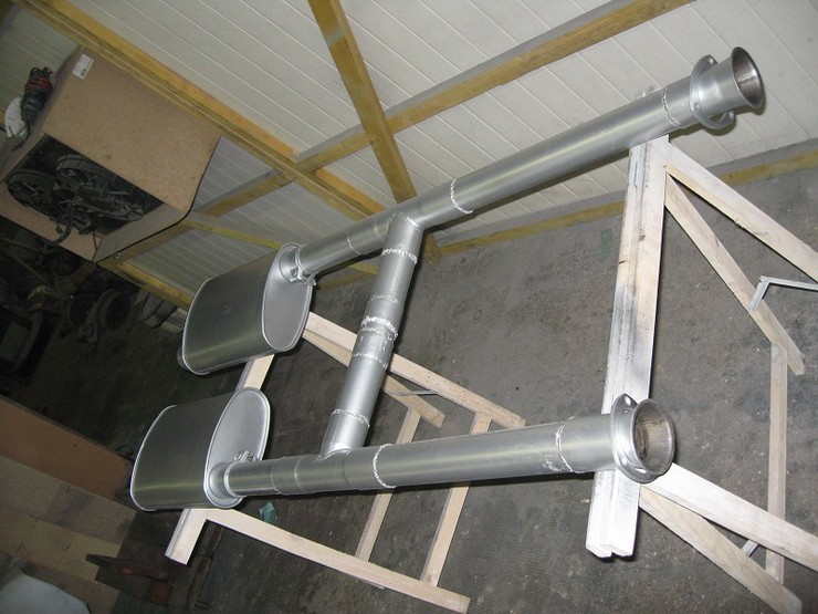

Vaihlor Posté(e) le 31 mai 2012 Auteur Signaler Posté(e) le 31 mai 2012 Oyé oyé des photos toutes fraiches et en extérieur faites pendants une belle balade en ce début de semaine ensoleillé !! Prises juste en face de la centrale nucléaire de catenom (pour ceux qui connaissent) Pour les initiés, une question me taraude, j'ai monté ma ligne à l'arrache (c'est du home made, à partir de tube et raccords d'échappement 2.5") elle plutôt bien faite bien que quand même très bruyante (voire assourdissante parfois, notamment en roulant à 2000 trs/min près d'un rail de sécu en béton la fenêtre ouverte, je vous raconte pas le retour de son dans la gueule ), et en fait j'ai monté un H juste après les collecteurs, je sait qu'il ne doit pas être placé au pif, mais un mauvais placement peut avoir une conséquence négative ? (sur les perf, je suppose...), de toute façon si j'ai les sous d'ici quelques mois je pense me prendre une ligne complète à assembler. Woulàà Citer

Caram Posté(e) le 1 juin 2012 Signaler Posté(e) le 1 juin 2012 Vaihlor a dit : Pour les initiés, une question me taraude, j'ai monté ma ligne à l'arrache (c'est du home made, à partir de tube et raccords d'échappement 2.5") elle plutôt bien faite bien que quand même très bruyante (voire assourdissante parfois, notamment en roulant à 2000 trs/min près d'un rail de sécu en béton la fenêtre ouverte, je vous raconte pas le retour de son dans la gueule ), et en fait j'ai monté un H juste après les collecteurs, je sait qu'il ne doit pas être placé au pif, mais un mauvais placement peut avoir une conséquence négative ? Dans tous les cas, et sous condition que ton moteur tourne sur ses 8 cylindres, monter un H (ou un X) aidera à harmoniser la contre pression qui remonte d'un cylindre sur un autre (avec une harmonisation optimal à un régime donné et forcément un creux dans la courbe de couple sur une autre plage de régime...). Vu les régimes habituels de nos V8, placer le H en sortie de collecteur est un poil trop près et harmoniserait mieux des hauts régimes (où la contre pression doit remonter plus vite... donc de moins loin). Dans ton cas, réfère toi au belles photos de google sur les soubassements des ricaines... tu verras que tous les H sont approximativement placé pareils pour des configs identiques (H avant, après ou entre les mufflers ou resonators car la propagation de la contre pression change avec ces matos... type de collecteurs etc.). Tu retrouveras certainement une config identique à la tienne voila ce qu'améliore la contre pression... en simplifié sur un monocylindre 2 temps avec pot de détente http://fr.wikipedia.org/wiki/Fichier:Arbei...se_Zweitakt.gif très jolies photos sinon Citer

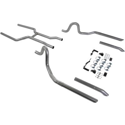

Vaihlor Posté(e) le 1 juin 2012 Auteur Signaler Posté(e) le 1 juin 2012 @ Plymouth 16 : je l'ai achetée d'occase et elles étaient pas toute jeunes, de toute façon je crois que cette marque n'existe plus, je ne connait pas le modèle exact, mais je sais qu'il existe de la même marques, des modèles similaires, mais avec quelques différence (genre j'en ai déjà vu avec la jante pleine entre deux ailettes une sur deux). @ caram : merci pour ce cour sur l'échap, à vrai dire j'avais placé le H sans vraiment y réfléchir, mais ce n'est finalement pas directement en sortie des 4en1 ça se présente comme ça : En sortie des muflers il y a les coudes à 90 et ... la sortie Et heu quand même, évidement que mon 350 tourne sur ses 8 pattes, ça me ferais mal si ce n'était pas la cas !! En revanche sur une vraie ligne complète, le H est placé un peu plus loin, et la ligne subit un rétrécissement juste avant, comme ici (ligne flowmaster chez susu). Je pense que ça doit jouer aussi, la mienne à été fabriquée plus par des impératifs économiques qu'autre chose... Citer

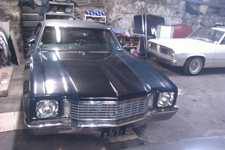

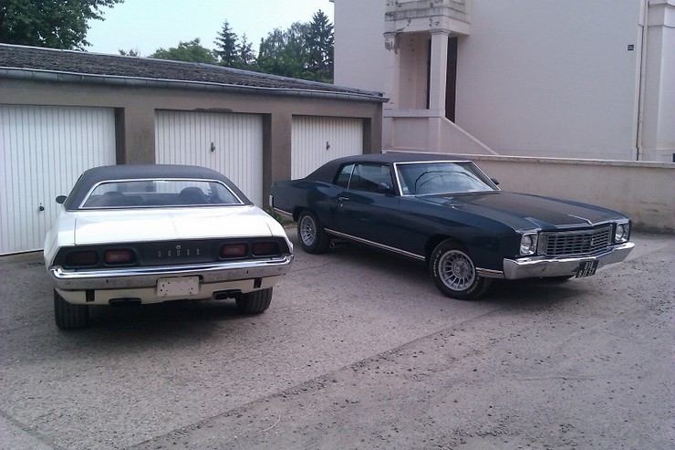

Vaihlor Posté(e) le 3 juin 2012 Auteur Signaler Posté(e) le 3 juin 2012 Nouvelles tof fraichement faite, le jour d'avant aujourd'hui Citer
