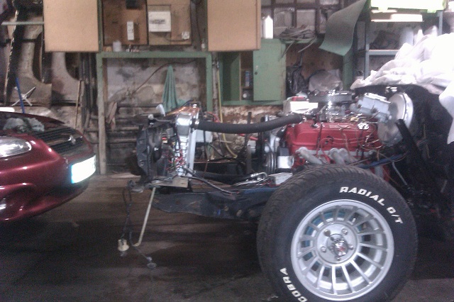

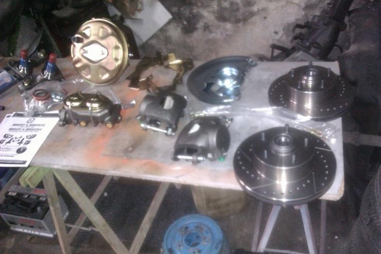

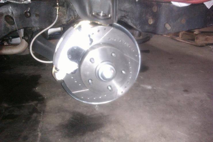

Vaihlor Posté(e) le 15 janvier 2015 Auteur Signaler Posté(e) le 15 janvier 2015 Aujourd'hui c'était noël bis au garage !! Citer
EiGhT-PaCk Posté(e) le 16 janvier 2015 Signaler Posté(e) le 16 janvier 2015 Ca fait plaisir ! C'est du replacement ou de l'upgrade ? Citer
Vaihlor Posté(e) le 16 janvier 2015 Auteur Signaler Posté(e) le 16 janvier 2015 ben les deux en fait Citer
Alban42800 Posté(e) le 16 janvier 2015 Signaler Posté(e) le 16 janvier 2015 C'est pas avec ça que tu vas avancer Citer
Pit Posté(e) le 16 janvier 2015 Signaler Posté(e) le 16 janvier 2015 C'est bien un maître cylindre pour disques? D'habitude ils ont deux compartiments de tailles différentes, et là on ne dirait pas... Citer
Vaihlor Posté(e) le 16 janvier 2015 Auteur Signaler Posté(e) le 16 janvier 2015 Si si les deux réservoirs sont de taille différente Citer
twentyone_forever Posté(e) le 16 janvier 2015 Signaler Posté(e) le 16 janvier 2015 pourquoi tu changes ton maître cylindre ? Citer
Vaihlor Posté(e) le 16 janvier 2015 Auteur Signaler Posté(e) le 16 janvier 2015 Ca fait partie du kit, et ... j'avais des freins à tambour à l'avant Citer
twentyone_forever Posté(e) le 16 janvier 2015 Signaler Posté(e) le 16 janvier 2015 oui pour les tambours je savais, par contre je ne savais pas que t'avais acheté un kit complet. ca t'es revenu à combien cette affaire? quel est le diamètre des disques ? Citer
Vaihlor Posté(e) le 17 janvier 2015 Auteur Signaler Posté(e) le 17 janvier 2015 Un peut moins de 700 euros livré, et c'est des disques de 11 pouces Citer

twentyone_forever Posté(e) le 22 janvier 2015 Signaler Posté(e) le 22 janvier 2015 Maintenant que tu as modifié les organes de freinage, tu risques d'avoir des problèmes avec l'ABS et l'ESP... Citer

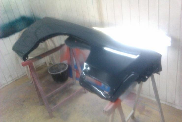

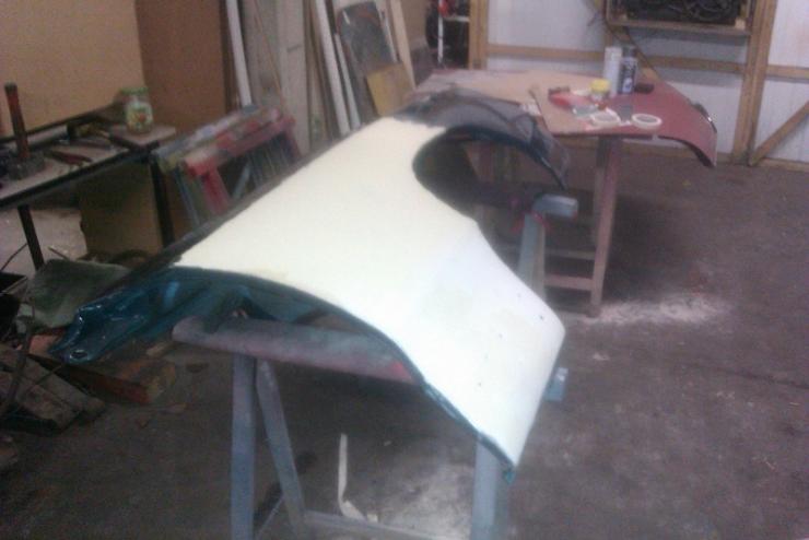

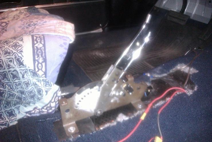

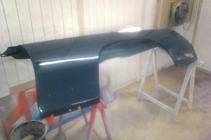

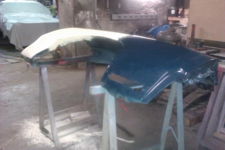

Vaihlor Posté(e) le 24 avril 2015 Auteur Signaler Posté(e) le 24 avril 2015 Quelques tofs en vrac des travaux fait jusque là, parce que je me branle pas la nouille non plus Le reste du niveau freinage L'aile en cours de remise en forme (bon on est loin du travail d'artiste de CAN AM, mais c'est pas mal du tout vu les dégâts) Et là après peinture Et un petit shifter pour la forme Woualou ! Citer
cutlass34 Posté(e) le 27 mai 2015 Signaler Posté(e) le 27 mai 2015 tu t'es pas fait chier le cul pour l'installer ? parce que j'ai le meme et ca m'a bien pris la tete..... Citer
Vaihlor Posté(e) le 27 mai 2015 Auteur Signaler Posté(e) le 27 mai 2015 Ca va encore j'avais des fixation sur le plancher déjà existantes (deux correspondaient au shifter) après le plus galère ça a été de modifier le cache pour ma console, et le câble se règle assez facilement. Citer
