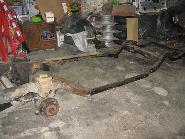

Vaihlor Posté(e) le 22 janvier 2009 Auteur Signaler Posté(e) le 22 janvier 2009 Et voilà choses promises... Les tof du châssis déposé, le désserage de la coque fut relativement facile (sauf pour les 4 boulons de l'avant), par contre la séparation fut plus complexe, trouver les bons point de pose pour la coque qu'il a fallut surélever pour pouvoir faire retomber le châssis, soulever la coque par l'avant avec une chèvre et une sangle (plutôt risqué j'en convient). Et puis commencé l'opération de décapage. La dernière tof c'est la porte que m'a fournis bouteille en phase de retouche avant la mise en apret. Citer

Vaihlor Posté(e) le 17 février 2009 Auteur Signaler Posté(e) le 17 février 2009 Bon après une parenthèse de trois semaines, ou presque pour cause de grippe sevère, enfin j'ai pu reprendre le boulot sur ma titine. J'ai finalement pu dégager le châssis de dessous la coque, fini de le décaper (sauf pour la partie avant/moteur que je finirais une fois qu'il sera remis en place, et la train avant partiellement démonté), et entièrement passé à l'amérite, enfin la première couche ! Citer
