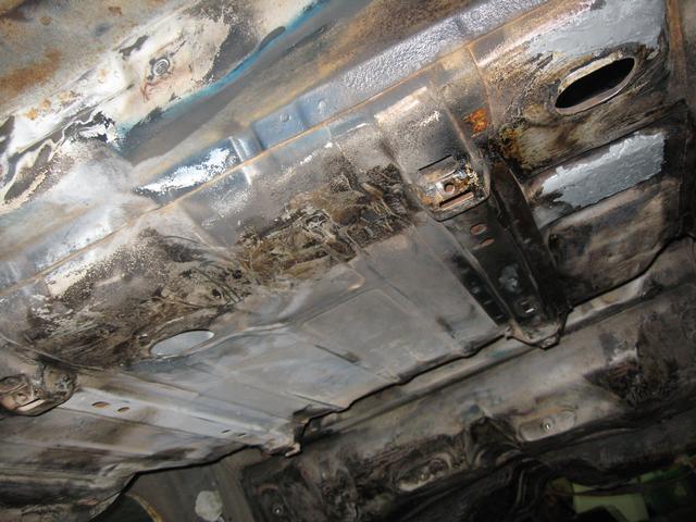

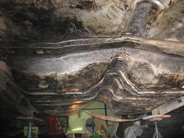

Vaihlor Posté(e) le 12 mars 2009 Auteur Signaler Posté(e) le 12 mars 2009 Un bonne progression sur les travaux puisque les dessous de la coque est enfin terminé après un décapage intensif pour retirer tout l'ancien blaxon (une horreur à enlever, comme l'a si bien démontrer musclecar!), on voit tout le dessous gratté, étant donné le peut de traces de corrosion (très légères, en surface) je me suis contenté de gratter à la tôle mais pas à blanc. Sur la deuxième photo on voit les zones ou j'ai mastiquer les patchs du coffre, pour bien étanchéifier. Puis le masquage pour l'application d'un légère couche de nouveau blaxon. Citer

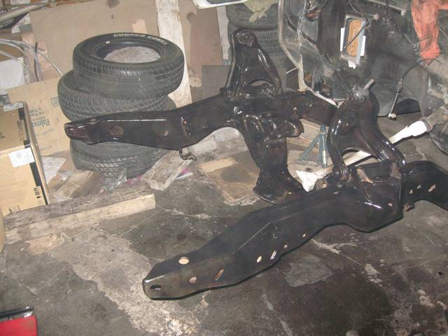

Vaihlor Posté(e) le 12 mars 2009 Auteur Signaler Posté(e) le 12 mars 2009 Ensuite est venu le remontage des lignes et des tirants sur le châssis avant son remontage complet: Citer

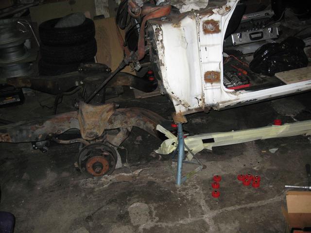

Vaihlor Posté(e) le 12 mars 2009 Auteur Signaler Posté(e) le 12 mars 2009 Et finaly, last but not least, le remontage du châssis sur la coque, et la pose des nouveaux silents blocs (enfin dans l'autre sens..). L'operation était un peut chaude, sachant que la coque était un peut en équilibre sur l'arrière (reposant sur les bords d'aile inférieurs), le châssis lui, reposant sur trois crics pour le hisser au niveau de la coque, le plus chiant a été d'aligner les trous evidement, mais mis a part un filet qui été mal aligné, ce fut plutôt facile... Bon je ferais pas ça tout les jours non plus hein (special thanks a ma chérie pour son aide ) Citer

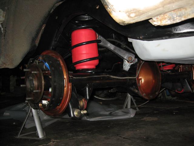

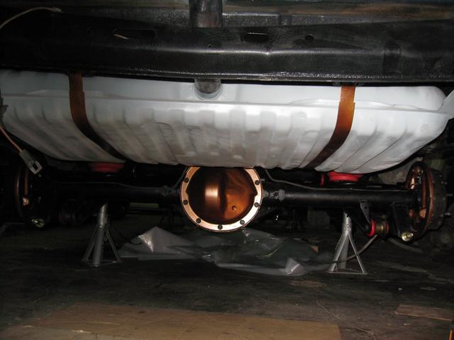

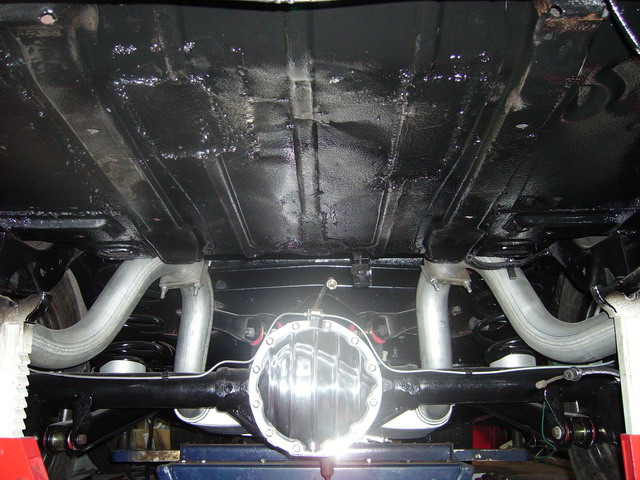

Vaihlor Posté(e) le 15 mars 2009 Auteur Signaler Posté(e) le 15 mars 2009 Enfin le train arrière est remonté, ce fut pas sans mal car le pont est pas léger le petit salaud, on a du s'y mettre à trois pour le placer en face des bras et les faire travailler pour les rentrer dans le silents blocs. Mais ouf ! c'est fait.. Citer

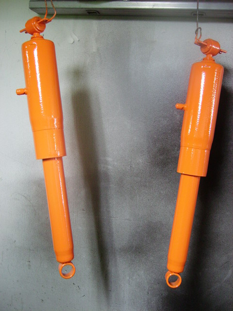

mopar Posté(e) le 26 mars 2009 Signaler Posté(e) le 26 mars 2009 super taf vaihlor sa avance , et surtout c'est nickel chrome en ce qui concerne la peinture orangé sur le cache de ton pont elle est vrément top ,les reflet et tout sa bling bling de tout les cotés !!! tu à trouver ce genre de peinture ou ? merci et bonne continuation , fini elle sera de toute beauté ta titine Citer

Vaihlor Posté(e) le 26 mars 2009 Auteur Signaler Posté(e) le 26 mars 2009 Ben j'essaye d'en faire un maximum, histoire de repartir sur un base nickelle. Et ben mopar c'est simplement de la peinture en bombe trouvé chez norauto... Ya des coloris un peut sapce comme celui-ci, en fait c'est une teinte cuivre Citer
mopar Posté(e) le 27 mars 2009 Signaler Posté(e) le 27 mars 2009 ok vaihlor , en tout cas cela rend trés bien cette teinte cuivré :angry2: Citer
MuscleCar Posté(e) le 27 mars 2009 Signaler Posté(e) le 27 mars 2009 Enfin le train arrière est remonté, ce fut pas sans mal car le pont est pas léger le petit salaud, on a du s'y mettreà trois pour le placer en face des bras et les faire travailler pour les rentrer dans le silents blocs. Mais ouf ! c'est fait.. SLT Je vois que tu avance bien et que tu es passé par les mêmes galères de décapage... ! Concernant la remise en place du pont, imagines que moi j'ai du le faire seul...je te dis pas la galère !!! j'ai magouillé avec le cric et des bastaings en essayant tout ce temps de ne pas bousiller la peinture ou tout simplement MON DOS !!! :angry2: Pour le reste, tout ce que tu fais "châssis démonté", je le fait par le dessous comme par exemple le montage des suspensions sur lesquelles j'ai passé 2 heures à serrer les 4 boulons du haut fixant ces dernières, et la pose des canalisations ainsi que leurs fixations n'a pas été non plus une partie de plaisir ! mais cela avance doucement mais surement...Comme TOI ! sinon pour ton moteur, même s'il te faut attendre un peu les pepettes, n'hésites pas à lui coller un peu de chevaux, sans en faire bien sur une street machine, car maintenant que ton moteur est entièrement démonté, c'est vraiment le moment pour lui installer des piston bombés pouvant rattraper un peu les basses compression de l'époque car avec ces culasses la, à mon avis tu dois pas être à plus de 8.2 / 8.5 de compression ! L'auto n'en sera que plus agréable à conduire, plus coupleuse et répondra mieux au sollicitation DU CONDUCTEUR !!! Tiens bon et bon courage ! Citer

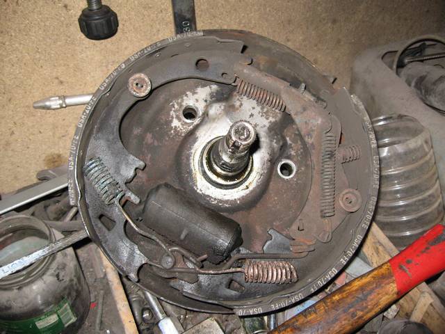

Vaihlor Posté(e) le 1 avril 2009 Auteur Signaler Posté(e) le 1 avril 2009 Un peut de nouvelles fraiche des travaux, la quasi totalité du train avant est démontée (sauf les triangles supérieurs), virer les inférieurs n'était pas rigolo, surtout la partie où le ressort se détend, d'un côté ça a dégagé d'un coup sec, je vous dit pas la frayeur . Un partie des pièces est déjà décapée et repeinte (l'avant du châssis ainsi que les axes de fusée). A bientôt pour la suite ! Citer
