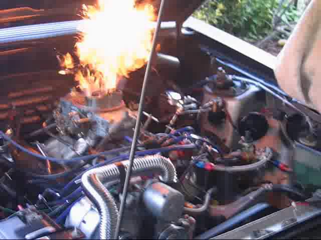

Cuda Posté(e) le 25 novembre 2006 Signaler Posté(e) le 25 novembre 2006 Regarde bien l'avance et l'allumage du moteur, richesse du carbu. Nous en avons parlé ici : My Webpage Pour te rassurer, regarde la gueule de mes "bang bang" sur la Mustang Citer

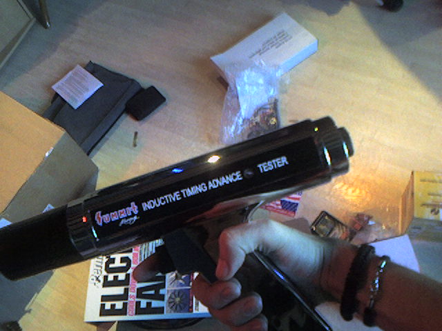

Baz Posté(e) le 25 novembre 2006 Signaler Posté(e) le 25 novembre 2006 Question Allumage , je sais pas si l'avance fonctionne bien, comment je peux vérifier? et la régler si possible? Il te faut une lampe stroboscopique, pour vérifier ton avance à l'allumage. Tu dois aussi connaitre la valeur de réglage de l'avance de ton moulin (service manual, ou revue technique). Citer
Cuda Posté(e) le 25 novembre 2006 Signaler Posté(e) le 25 novembre 2006 Déjà tu peux le faire au son du moteur. Des lampes tu en trouve un peu partout. Carbu bang booom : Citer
Dodge Van Seb&Mel Posté(e) le 25 novembre 2006 Auteur Signaler Posté(e) le 25 novembre 2006 Merci pour ces bons conseils, je vais regardé tout ça demain matin. Et sinon on regle comment l'avance? ça sert a quoi la lampe stromboscopique? On fait pas ça en tournant le Delco? Merci, @+ Seb Citer
Baz Posté(e) le 26 novembre 2006 Signaler Posté(e) le 26 novembre 2006 On fait pas ça en tournant le Delco? Tout a fait. Tu desserres un peu l'allumeur (de manière à pouvoir le tourner). Tu enlève la petite durite qui arrive sur la capsule à dépression de l'allumeur, et tu bouche du coté carbu. Tu branches ta lampe (capteur sur le fil de la bougie N°1, et d'alimentation de la lampe sur la batterie (pinces rouge et noir)). Fait gaffe que les fils ne soient pas en contact avec le ventilo, ou les courroies accessoires, ou encore l'alternateur (ailettes)). Si besoin nettoie la poulie du vilebrequin, et les repères (fait une marque au Blanco sur la valeur d'avance que du doit atteindre (4° par exemple sur le dessin)). Met le moulin en route. Ensuite vise la poulie avec la lampe et appuie sur la gâchette (gaffe avec les fils et les parties en mouvement). Lorsqu'il y a les flashs ton repère doit être en face de ta valeur d'avance. Si ce n'est pas le cas, tourne l'allumeur par la tête (essaye doucement dans les deux sens pour savoir dans lequel tourner). Lorsque c'est en face, tu éteins le moteur, débranche la lampe, rebranche la capsule, et resserre l'allumeur. Citer
