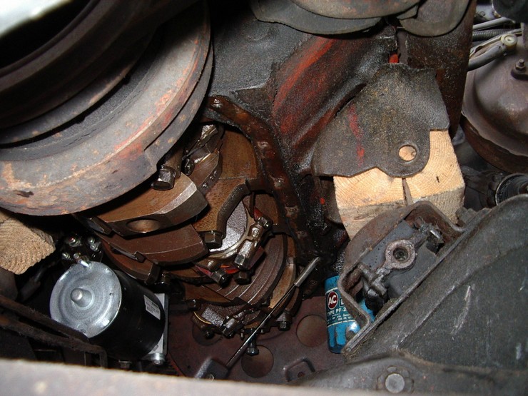

STG Posté(e) le 1 décembre 2009 Signaler Posté(e) le 1 décembre 2009 Tu peux deja enlever le carter moteur et mettre des cales sous les supports moteur. tu vires le carter et t'as acces aux tetes de bielles que tu dévisses et avec un manche bois tu decolle les pistons dans les cylindres. tu arroses abondamment de gazoil sur le haut des pistons et sous les pistons et tu verras si ça bouge ou pas. Citer

STG Posté(e) le 8 décembre 2009 Signaler Posté(e) le 8 décembre 2009 sur mon SBC 400, l'acces à l'embiellage Citer
