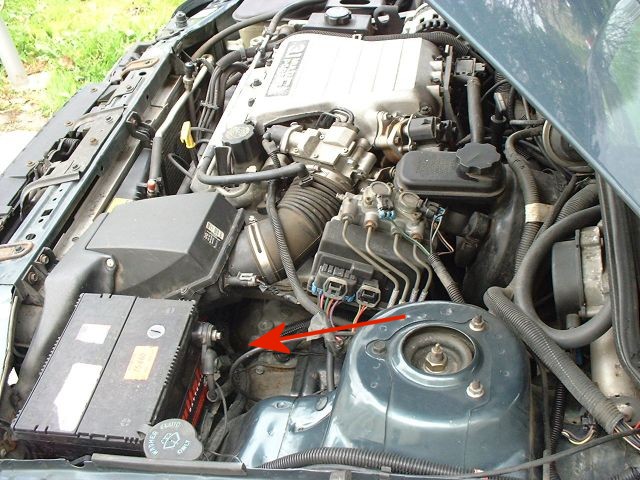

Même si, mon lock-up justement, délire à la remise de gazs en sortie de bretelle d'autoroute en 3 overdrive coupé( il s'enclenche et se désenclenche parfois 3/4 fois, générant de violents accoups ).

Et ben, débranche le ce salopiaud ! ça lui fera les pieds !
T'as juste une broche a virer, le temps d'un test. je dois avoir une photo quequ' part ...

Néanmoins, je suis preneur de la méthode pour le débrancher, au cas où il devient vraiment gênant un jour et que je suis loin de chez moi.

Tu as une broche carrée, 4 fils de mémoire, sur la face "vers l'avant" sur la boite. j'essaierais de te faire des photos a l'occase :wub:
Chez moi, ça n'a pas déclenché le clignotement du voyant "engine", donc, a priori, ça ne devrais pas le faire chez toi.
A moins que ce ne sois déja débranché...

C'est a peu près par la (pièce jointe)
Mais attention, tu s une 3 rapports OU une 4 rapports ?
Y'a quoi comme positions sur ta grille de vitesse ?
