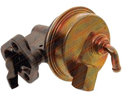

JFKen Posté(e) le 11 février 2007 Auteur Signaler Posté(e) le 11 février 2007 (modifié) Ok !! Je comprends maintenant.... je viens de vérifier, et effectivement mo huile usagée a une légere odeur d'essnce, je l'ai pas remarqué hier (remarque avec le sale vent qu'on a eu ici). Je vais donc devoir changer cette pompe... Merci du renseignments ! EDIT : J'ai trouvé ça sur Summit : Mais c'est pour les modele pre-80, donc V8 305ci .... C'est une pompe de ce type ? Je vois mal où ça prend prise sur le moteur. Vais essayer de voir de plus pres tout a l'heure, quand le soleil pointera dans ma rue .... Modifié le 11 février 2007 par JFKen Citer

JFKen Posté(e) le 11 février 2007 Auteur Signaler Posté(e) le 11 février 2007 (modifié) Yep... a ce que j'ai compris c'est un systeme a membrane. Je vais essyare de me renseigner demain si je peux la trouver cette pompe... Quitte a aller vers Montpellier Merci pour les infos !! edit : apparement les membrannes peuvent se changer.... bon, vais voir quel est le type de ma pompe Modifié le 11 février 2007 par JFKen Citer
Phil Posté(e) le 11 février 2007 Signaler Posté(e) le 11 février 2007 Je vois mal où ça prend prise sur le moteur. Vais essayer de voir de plus pres tout a l'heure, quand le soleil pointera dans ma rue ....Ne cherche pas où c'est sur le moteur, cherche d'où vient le tuyau d'essence qui arrive au carbu Je vais essyare de me renseigner demain si je peux la trouver cette pompe... Quitte a aller vers Montpellier Mieux vaut commander direct chez Parts Plus (ou autres) ou aux US, ça m'étonnerait que quiconque ait ce genre de truc en stock sur Montpellier : au mieux, ils commanderont chez Parts Plus en prenant 40% au passage (normal...).apparement les membrannes peuvent se changer....Depuis les années 60 les pompes à essence sont serties. On peut sans doute bidouiller en cas d'urgence mais vu le prix d'une pompe neuve (à peine plus que le prix d'une membrane) il faut vraiment avoir l'esprit tordu . Citer

JFKen Posté(e) le 12 février 2007 Auteur Signaler Posté(e) le 12 février 2007 (modifié) Merci Fredryck !! http://www.dreams-cars.org/forum/public/style_emoticons/default/cool.png Mieux vaut commander direct chez Parts Plus [...] mais vu le prix d'une pompe neuve [...] Euh... je viens de les appeller.... 160 euros sans port Je vais tenter de voir outre atlantique... 160 euros pour une pompe meca ça me ferait un peu ch*** .... edit : l'AC Delco que j'ai montré plus haut vaut $23,-- (modele pour V8 305ci des 1eres Omega...). Je suis obliogé de mettre une pompe méca de toute facon, non ? Je pourrais mettre une pompe electrique (je veux eviter de faire ce type de modif, mais si j'ai pas choix....). Modifié le 12 février 2007 par JFKen Citer
Phil Posté(e) le 12 février 2007 Signaler Posté(e) le 12 février 2007 (modifié) 160 euros pour une pompe meca ça me ferait un peu ch*** ....Moi aussi. Essaie de demander ailleurs (US Parts, Part'ners, Vantastic...).Départ US, c'est 25$ (20 €) (ici), arrivé chez toi ça ne devrait pas dépasser 50 € TTC, je ne comprends pas que les fournisseurs français (qui ont des remises chez les fournisseurs US ) puissent vendre ça plus de 80 € . Modifié le 12 février 2007 par Phil Citer

JFKen Posté(e) le 21 février 2007 Auteur Signaler Posté(e) le 21 février 2007 Des nouvelles du front : J'ai réeussi a trouver une pompe pour titinne, assez difficelement car apparement le modele est spécifique aux X Body 80-81, malgré la ressemblance parfaite avec celle des modeles 82-85 (qui est plus facilement trouveable). J'ai également pris un Chilton dans la même boutique kivabien (pour toutes les X Bodies apparement). Le tout pour 23 $ (20 pour la pompe et 3 pour le book), en neuf, sur eBay Motors Avec le port en usps rapide, j'en ai pour moins de 50 $ Me manque : * un filtre a huile (l'etiquette de l'AC Delco monté dessus est effacé, je sais pas quel modele c'est exactement, pour eventuellement prendre une equivalence EU). * crepine de boitoto Je pense que je vais faire une chtite commande chez Summit ou autres (à moins que je contacte une certaine personne qui connait certaine personnes ). Le radiateur est déposé, testé, ne fuit pas . Par contre il y a un truc assez etrange dessus, que je ne me rapelle pas avoir vu ailleurs, deux tuyaux en sortent qui se connectent sur la boite via 2 Durits, côté conducteur. Apparement ce n'est pas du liquide de refroidissement qui passe dedans, mais de l'huile de boite.... apparement bien sûr... sauf si c'est bouché (mais ça ne peut etre du LDR, c'est du tuyau de 6 mm env.) . Serait-ce un systeme de refroidissement de l'uile de boite ? Pour la pastille, j'ai tout essayer, elle bouge pas d'un pet, je vais essayer en chauffant ou au pire à la dremel (en mettant un chiffon huilé dans le fond pour pas que de la limaille se barre où il faut pas) http://www.dreams-cars.org/forum/public/style_emoticons/default/smile.png Désolé,toujours pas de photos.... Citer
