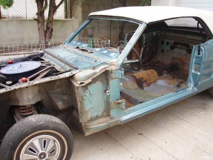

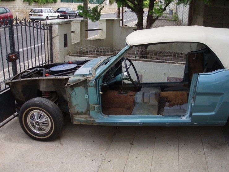

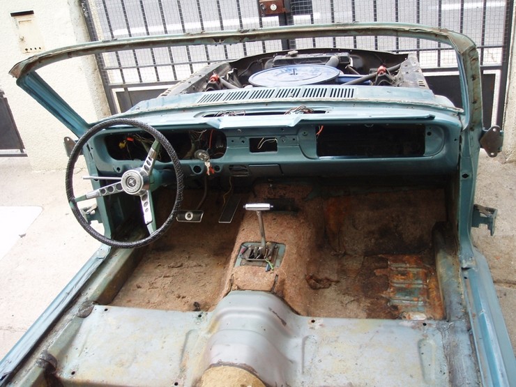

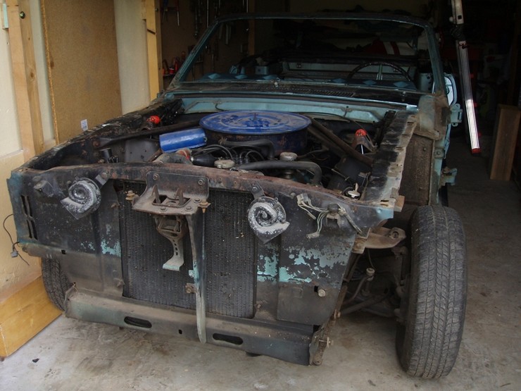

Phil Posté(e) le 14 août 2010 Auteur Signaler Posté(e) le 14 août 2010 Déterrons, déterrons... Après 3 ans et demi, dont un bon moment à patcher des portières à l'étain(ici) et à chercher un capot (ici), voilà l'animal quasi complètement démonté : Reste à sortir le bidon d'huile de coude et le 400 à l'eau, puis quelques talbins pour la peinture, et hop Citer
Jérémie Posté(e) le 14 août 2010 Signaler Posté(e) le 14 août 2010 Aller au boulot di diou tu décapes la peinture ou pas? Citer
rat rod Posté(e) le 14 août 2010 Signaler Posté(e) le 14 août 2010 Yeaaah !! A poil la Stang ... Tu garde cette couleur ? Citer
Phil Posté(e) le 14 août 2010 Auteur Signaler Posté(e) le 14 août 2010 La peinture sera passée au 400 pour que le peintre n'ait pas grand-chose à faire que pistoler. Elle sera décapée à la tôle aux endroits où elle a sauté. Les portes, le capot et le coffre, eux, ont été sablés et apprêtés, donc la question ne se pose pas, ce sera mastic et 400 à l'eau Pour la couleur, ce sera à peu près la même, mais en un peu plus clair (la teinte d'origine, présente sous le tableau de bord et en quelques autres endroits). Il ne reste que les enjoliveurs de roues à déposer Ensuite, pour le remontage, je vais trouver un kit de visserie : ce qui était sur la voiture était une horreur, tout dépareillé avec du mélange de têtes Allen + hexa + cruciformes et même quelques boulons métriques Citer

bel air 67 Posté(e) le 14 août 2010 Signaler Posté(e) le 14 août 2010 tu a redresse le cadre de pare brise ? enfin je peut me gourer ou effet d optique , il a pas l air bien aligne en haut ???? je me trompe ? Citer
rat rod Posté(e) le 14 août 2010 Signaler Posté(e) le 14 août 2010 Ok pour la peinture; je voit ... Au fait, tu va traiter les planchers coté intérieur ? Citer
Phil Posté(e) le 11 septembre 2010 Auteur Signaler Posté(e) le 11 septembre 2010 Alors quelques news la caisse et tous les morceaux qui vont avec sont partis mardi chez un carrossier, qui va, pour un prix modique : - se taper le ponçage que j'avais (mal) commencé ; - redresser la traverse supérieure du pare-brise (qui est effectivement encore tordue) ; - poser un patch (fourni) à la place du demi-plancher ARD percé ; - tout dresser et apprêter ; - reposer et aligner les éléments de carrosserie (ouvrants, ailes AV, jupes AV et AR) avec un kit de visserie neuve au look d'origine et divers pare-boue et autre caoutchoucs neufs (fournis) ; - peindre (je n'ai pas encore choisi la teinte exacte sur nuancier). Il me restera à reposer pare-chocs, pare-brise, calandre, feux, insignes, baguettes, intérieur, tableau de bord, et toute la quincaillerie des portières. Je vais monter un MC assisté à la place du non-assisté d'origine, et sans doute changer les étriers de freins AV (je suis devenu très soucieux de mes freins depuis quelque temps ). Si tout va bien, contrôle technique compris, tout sera fini après la Toussaint Citer
Tbird61 Posté(e) le 11 septembre 2010 Signaler Posté(e) le 11 septembre 2010 il a deja redressé le montant de pare brise, et appreter la coque + coffre et ailes avant et poser le patch de plancher Citer
