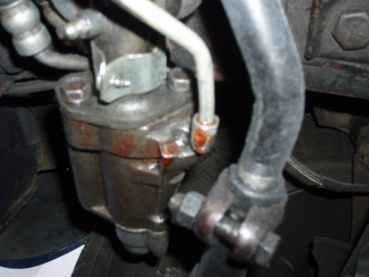

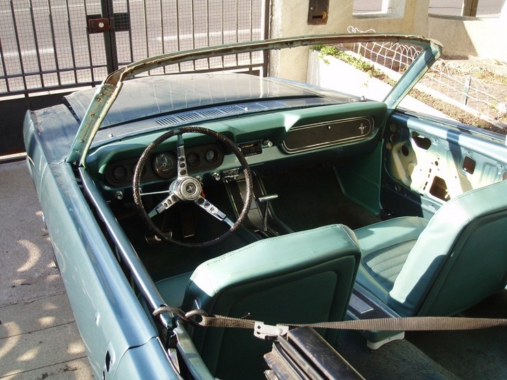

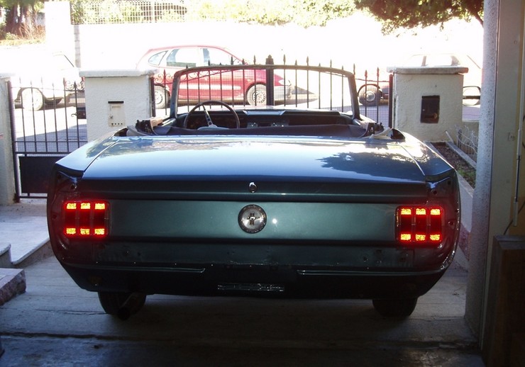

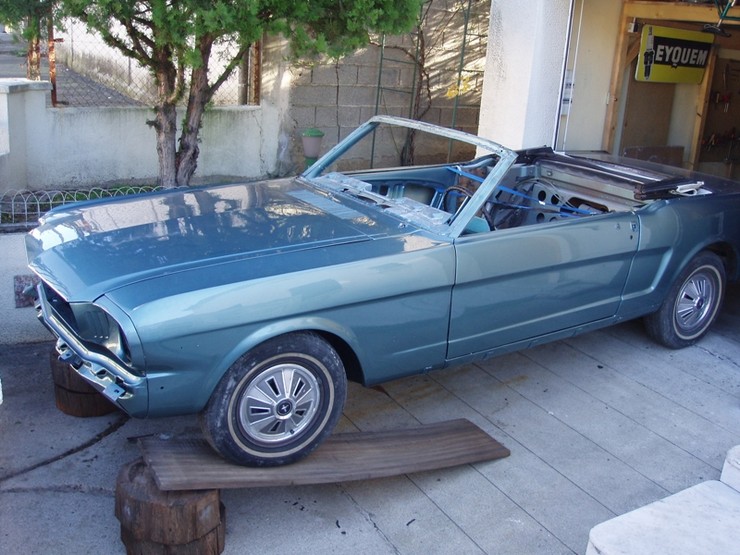

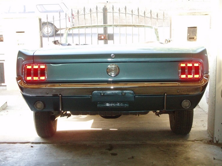

Phil Posté(e) le 26 décembre 2010 Auteur Signaler Posté(e) le 26 décembre 2010 Après une semaine de flotte, je m'y suis mis doucement ce matin . Froid de canard et vent d'enfer (sur météo France, -2°C mesurés et -8°C ressentis ) mais grand soleil qui donne envie d'avancer . D'abord sortir la bestiole, histoire de remettre de l'huile de boîte pour éviter les petits soucis de marche arrière précédemment évoqués Dans le même registre, reboulonner temporairement le siège conducteur, et faire le tri des cartons de pièces détachées suivant leur destination. Puis, essayer de réparer la direction assistée, pour pouvoir l'entrer/la sortir plus facilement par la suite. C'est une petite pièce à trois francs six sous qui manque pour faire l'étanchéité entre une durit et la "control valve", enlevée et pas remise par le dernier qui y a touché Manque de pot, c'est pas la bonne référence (trop gros), je suis obligé de tout refermer après avoir inondé mon allée d'huile de DA... Du coup, je me rabats sur le panneau arrière, repose des feux, de la serrure du coffre et de la goulotte du réservoir, et ajout à la liste de pièces à commander de deux feux de recul, dont le zamac chromé est trop pourri pour oser le remonter sur la tôle nouvellement repeinte. Voilà, c'est peu en 3 heures de temps, mais c'est toujours ça de fait, à la prochaine Citer

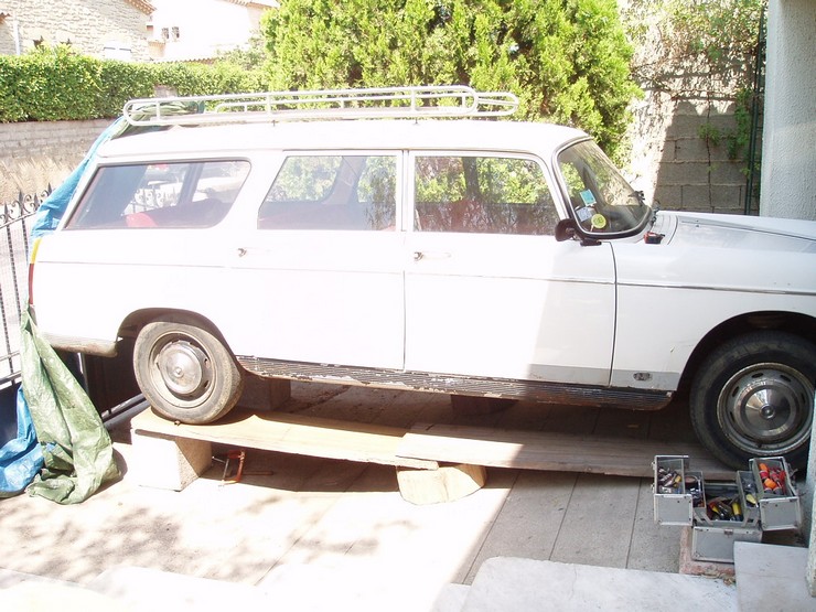

Lolo Posté(e) le 26 décembre 2010 Signaler Posté(e) le 26 décembre 2010 Ah les joies de la mécanique ! Cette couleur est magnifique !! tu vas te faire plaiz mon phil ! par contre c'est quoi ces rampes à la mort-moi........? tu vas pas me dire que tu t'es couché dessous l'auto posée comme le montre la tof ?? Citer
Phil Posté(e) le 26 décembre 2010 Auteur Signaler Posté(e) le 26 décembre 2010 par contre c'est quoi ces rampes à la mort-moi........? tu vas pas me dire que tu t'es couché dessous l'auto posée comme le montre la tof ?? Sisisi bien sûr, c'est ce que j'utilise tout le temps chez moi T'inquiète c'est pas du mélaminé Ikea mais du vrai bois d'arbre d'Afrique, avant que ça pète il faudra y poser un camion... Citer

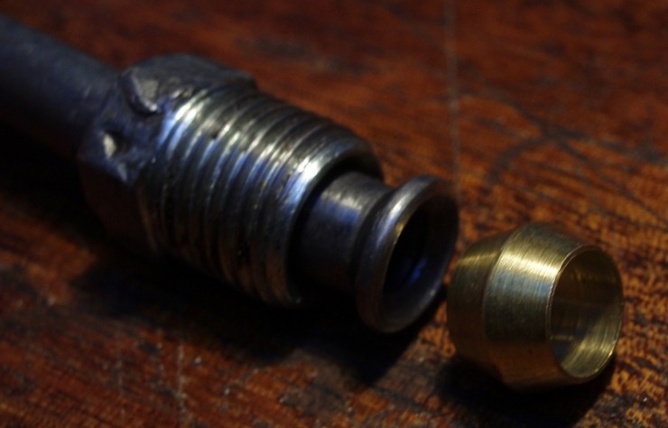

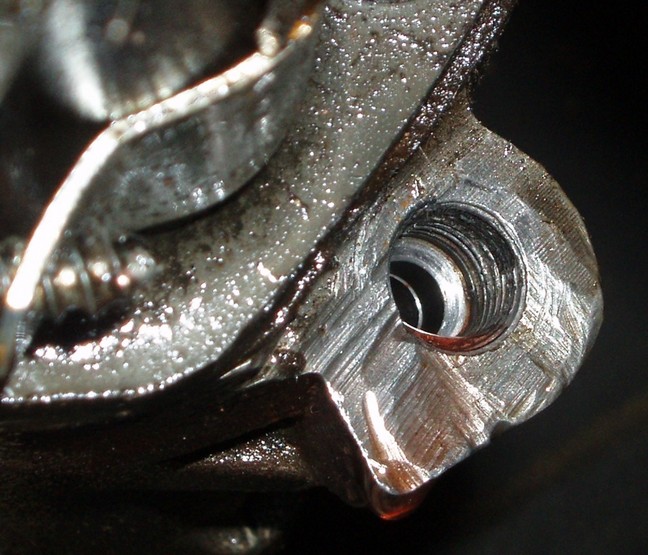

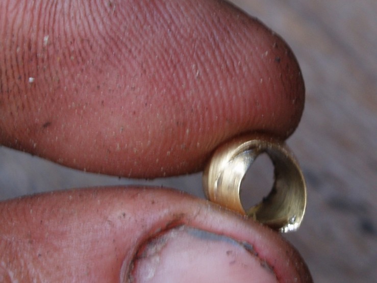

Tof Posté(e) le 27 décembre 2010 Signaler Posté(e) le 27 décembre 2010 Dit moi ton trou est concave et malheureusement ton embout de tuyau aussi , pourquoi ne pas prendre ton tuyau et chez un fournisseur hydraulique lui demander de couper le bout pour refaire un olive .... Citer
Tbird61 Posté(e) le 27 décembre 2010 Signaler Posté(e) le 27 décembre 2010 t'inquiéte Tof, le phil doit avoir des embouts en bois africain qui feront l'affaire Citer

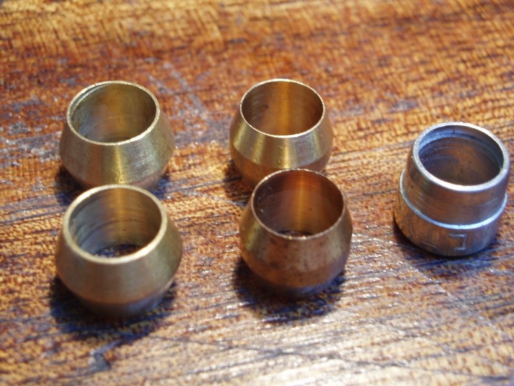

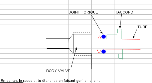

Phil Posté(e) le 27 décembre 2010 Auteur Signaler Posté(e) le 27 décembre 2010 Tof, ce serait la solution de la dernière chance, car le tuyau (rigide) a une forme biscornue qui lui permet de se faufiler entre la barre de direction et les rotules, donc en enlevant les quelques cm nécessaires à l'opération, je crains que ça ne passe plus... TBird, tu te rappelles que j'ai essayé un paquet de petits raccords "olives" de diverses tailles fournis (avec le sourire ) par la charmante dame d'Acropole Fluides, eh bien rien ne fonctionne . Sur un autre forum, on m'a suggéré un montage avec joint torique : Mais comme le raccord tourne lors du vissage, m'est idée que le joint torique ne va pas aimer, vrai ou faux ? Citer
Tof Posté(e) le 27 décembre 2010 Signaler Posté(e) le 27 décembre 2010 Dans ce cas deux solution soit graisser le joint avant montage et ou enduire de produit d'étanchéité le filetage des deux pieces . Citer
le Baron Posté(e) le 28 décembre 2010 Signaler Posté(e) le 28 décembre 2010 salut Phil, tu peux essayer la solution joint torique, mais j'ai mes doutes que ça va tenir. fais toi faire un nouveau flexible avec les pièces que tu as, il y a des boites qui font ça sans souci. TSHAW! Oncle Baron Citer
Tbird61 Posté(e) le 28 décembre 2010 Signaler Posté(e) le 28 décembre 2010 je n'ai pas compris pourquoi ça fuit ???? peut etre que tu tubetanche suffirait amplement non ? Citer

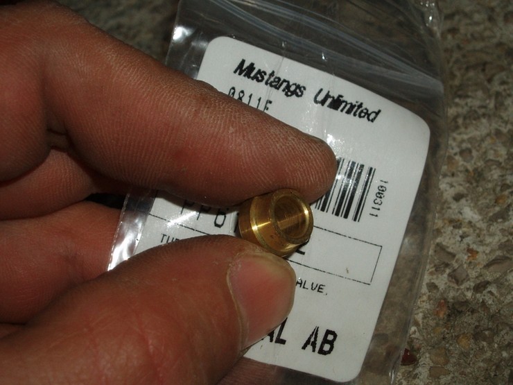

Phil Posté(e) le 28 décembre 2010 Auteur Signaler Posté(e) le 28 décembre 2010 ça fuit parce que le bout du tube est concave et que le fond de la partie femelle est concave aussi... En principe, il y a une pièce entre les deux, elle est sans doute partie vivre sa vie quand j'ai déposé la partie rigide du flexible (qui fuyait) pour la faire ressouder par l'ami José, et la pièce que j'ai commandée chez Mustangs Unlimited ne convient pas (erreur de référence ?). J'ai essayé avec des "olives" trouvées chez mon fournisseur hydraulique préféré, mais ce n'est pas assez costaud pour ça, c'est fait pour aller autour d'un tube, pas coincé entre deux... Je ne crois pas à la solution d'étanchéifier le filetage du raccord, d'abord parce qu'il y a de la pression, ensuite parce que ce n'est pas le filetage qui va fuir mais l'espace entre le tube et le raccord De toute façon, c'était monté comme ça au départ, il n'y a pas de raison qu'on ne trouve pas une solution mécaniquement raisonnable. Citer
Le Go 51 Posté(e) le 28 décembre 2010 Signaler Posté(e) le 28 décembre 2010 je complique : et "simplement" avec une demie olive dans le fond et un joint cuivre (ou autre dessus ) ??? Citer

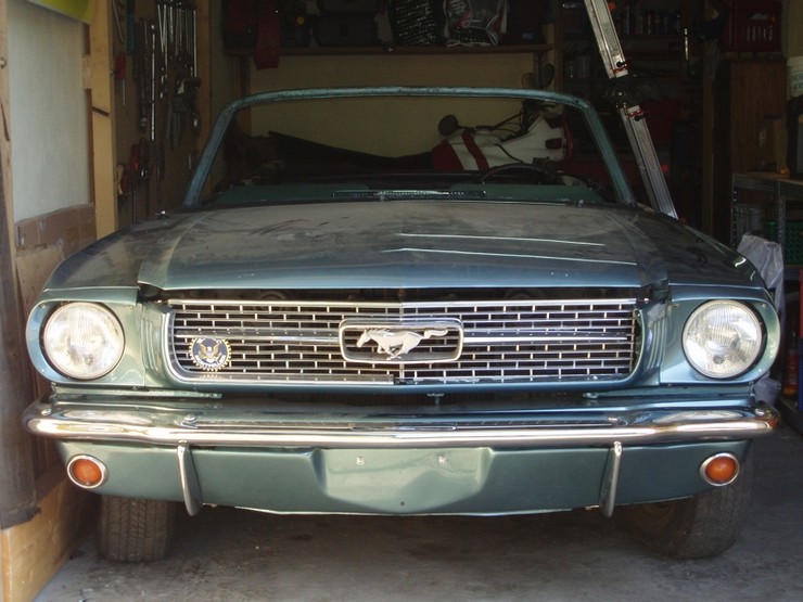

Jérémie Posté(e) le 17 avril 2011 Signaler Posté(e) le 17 avril 2011 Dit moi monsieur le prof, sur une 66, ne devrait on pas voir le sigle mustang sans les barres sur le coté? remarque, c'est peut être moi qui est à la ramasse Citer
Phil Posté(e) le 17 avril 2011 Auteur Signaler Posté(e) le 17 avril 2011 Jérémie, si tu parles du cheval dans la calandre (le "corral"), tu as raison . Les "GT" avaient des barres, qui servaient de support aux antibrouillards. La mienne n'a pas d'antibrouillards, et de toute façon ce n'est pas une GT. Mais c'était déjà comme ça quand je l'ai achetée (provenance Californie) en 1994, et le reste de la voiture est 100% 1966. Ce que je sais, c'est qu'elle a pris un choc AV au milieu des années 70 (montage d'un capot neuf, d'une aile AVD d'occase, et gros pétassage du compartiment moteur), la calandre a peut-être morflé aussi, et ils ont sans doute fait avec des pièces d'occase qu'on trouvait plein les casses US à l'époque (plus rien en concession, et pas encore de refabrications taïwanaises ). Citer
Le Go 51 Posté(e) le 17 avril 2011 Signaler Posté(e) le 17 avril 2011 plus rien en concession, et pas encore de refabrications taïwanaises dont tu ne voudrais pas de toute façon . Citer
