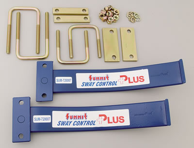

leonium Posté(e) le 20 septembre 2007 Signaler Posté(e) le 20 septembre 2007 Salut. J'avais le même probleme et j'ai monté des demi-lames reglables de chez summit sur ma fairlane... resultat, l'arriere est plus ferme et je peux regler la hauteur comme je veux... j'ai tout gagner dans l'histoire et ceci pour 35€ livré en france... je te file la ref tantot... Bye @+ Leonium Citer
incrocio custom Posté(e) le 25 février 2008 Signaler Posté(e) le 25 février 2008 hello, Les demi lames de Leonium m'interessent grandement ! Car se présenterait à moi la solution de régler la hauteur de ma customline en gardant des lames à l'arriere! Et surtout de ne pas mettre de air ride. (je ne suis pas fan de ce system). Peut tu me donner plus d'explications sur ce systeme ? Merci d'avance. rémi. Citer
Tof Posté(e) le 25 février 2008 Signaler Posté(e) le 25 février 2008 (modifié) Bonjour incrocio , La solution offerte par notre copainggg Léonium est la suivante .. .......... le lien ........ Summit ........... la chose ........ .......... la pose .......... .Pdf merci Léonium ! Modifié le 25 février 2008 par Tof Citer
incrocio custom Posté(e) le 26 février 2008 Signaler Posté(e) le 26 février 2008 Class ! merci bien Tof ! Tout ce qu'il me faut !!! Je regarde ca dès que j'ai 5 minutes ! Merci !!! Citer
incrocio custom Posté(e) le 26 février 2008 Signaler Posté(e) le 26 février 2008 Zut apparement la pièce n'est plus disponible, j'espere qu'ils la fabrique tout de meme encore ! Citer
