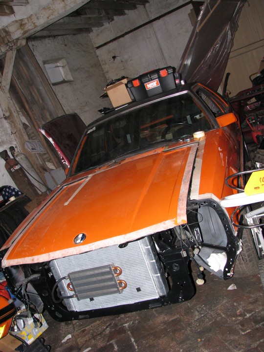

Cuda Posté(e) le 20 février 2008 Auteur Signaler Posté(e) le 20 février 2008 Voici quelques photos des derniers travaux... Nous avons dans un premier temps avancé sur les soudures à l'arrière de la Mustang, avec Mister Sarsky aux commandes. Durant ce temps, Jean-Philippe et moi avons continué nos travaux sur l'électricité : ajout du faisceau électrique pour les éléments ajoutés sur la Mustang (ventilateur électrique, LineLook, Nitrous, ...) et nous avons ensuite installer les interrupteurs pour activer ces derniers éléments. Le plus chiant lorsque vous ajoutez des éléments avec une commande sur le tableau de bord, c'est que vous ne savez jamais ou placer les interrupteurs pour pas que ce soit horrible à regarder, ou pour éviter de faire des trous partout ! Nous avons eu quelques idées mais qu'une à retenue notre attention : à la place du cendrier, découper un emplacement pour y placer nos trois interrupteurs (Ventilateur, LineLook, Nitrous) et sur le montant coté conducteur, deux autres pour démarrer la voiture (Pompe à fuel, Allumage). Nous avons donc effectué quelques soudures plastiques, de la découpe, ... Quelques instant plus tard, nous avions nos trois interrupteurs placé dans la Mustang, avec un résultat bien sympa Citer
Jean-Philippe Posté(e) le 20 février 2008 Signaler Posté(e) le 20 février 2008 cool tout ça . j'aime bien la photo des interrupteurs, ça fait super bien intégré. on pourrait croire que c'est quasi d'origine Citer
tuxstang Posté(e) le 20 février 2008 Signaler Posté(e) le 20 février 2008 Superbe l'install des interrupteurs ... par contre, je ne sais pas comment ils fonctionnent ... en activation directe de la fonction ou en pré-activation avec des boutons déportés au volant ,,, mais dans le premier cas, l'emplacement du cendrier n'est pas forcément le plus adapté pour le nitrous ou le line-lock ... c'est qu'il est un peu loin une fois au volant. Citer
Bagheera Posté(e) le 21 février 2008 Signaler Posté(e) le 21 février 2008 "soudures plastiques" Good Job Citer
Cuda Posté(e) le 21 février 2008 Auteur Signaler Posté(e) le 21 février 2008 Pour le Nitrous, le gros interrupteur est uniquement pour déclencher le Mallorry (activation du système). L'injection du GAZ est au volant, avec un petit bouton rouge En gros c'est une pré-activation. Pour la pompe à fuel c'est en cas de crash. L'autre c'est pour permettre à la voiture de démarrer. A venir : installation de cut-out électrique (achetés cette semaine aux USA) Citer

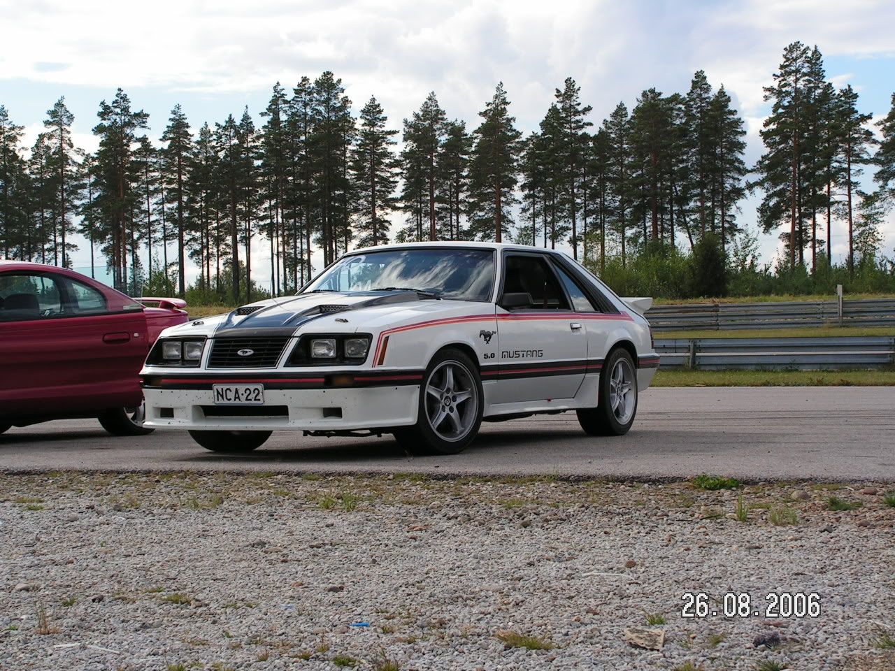

tuxstang Posté(e) le 22 février 2008 Signaler Posté(e) le 22 février 2008 Pour la face avant façon PaceCar, tu as Xenon qui a un kit spoiler a coller sur le masque avant standard ... c'est trés proche de l'original mais par contre tu conserves la grille coupe-frites : Citer
Cuda Posté(e) le 22 février 2008 Auteur Signaler Posté(e) le 22 février 2008 a coller sur le masque avant standard J'ai du mal à imaginer, le résultat est pas trop mal, avec cette "imbrication" ? Citer
tuxstang Posté(e) le 22 février 2008 Signaler Posté(e) le 22 février 2008 Voila ce que ça donne sur une 83/84 : Sur une Capri (la on voit la diff' par rapport a l'original) Et sur une 85/86 (fixé avec des rivets par contre) Citer
Vaihlor Posté(e) le 22 février 2008 Signaler Posté(e) le 22 février 2008 (modifié) Si je peut me permettre , ça lui donne un look GT très sympa !! La capri , c'est un modèle ricain celle là ? Je croyais que c'était un modèle typiquement européen les capri ?! Modifié le 22 février 2008 par Vaihlor Citer
