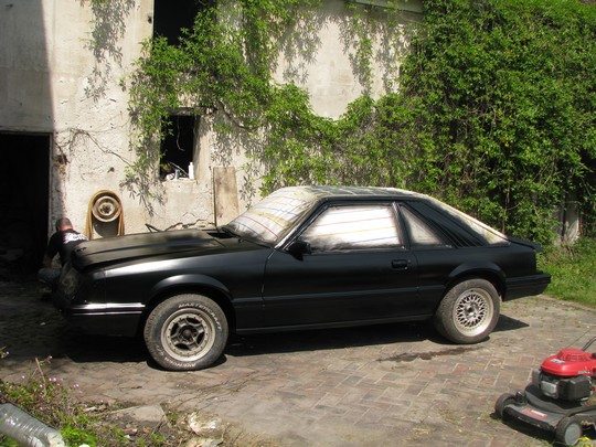

Cuda Posté(e) le 21 avril 2008 Auteur Signaler Posté(e) le 21 avril 2008 On aurait aimé des photos en couleurs... La page juste avant Les photos N&B c'est mon ex-Mustang Citer
Coco Posté(e) le 22 avril 2008 Signaler Posté(e) le 22 avril 2008 remarque comme ça on croirait prèsque que c'est la même, enfin c'est la même... Citer
Cuda Posté(e) le 22 avril 2008 Auteur Signaler Posté(e) le 22 avril 2008 remarque comme ça on croirait prèsque que c'est la même, enfin c'est la même... Mort de rire Oui en effet... Citer

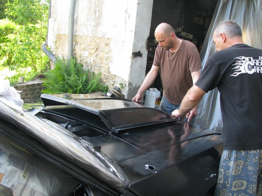

Cuda Posté(e) le 12 mai 2008 Auteur Signaler Posté(e) le 12 mai 2008 Bonjour à tous, Voici quelques nouvelles après tout ce temps... Le week-end dernier nous avons poncé l'ensemble de la première couche de peinture, avec du papier à 2000 et 1200 pour les coulures et petits défauts. J'ai ensuite essayé de remonté les garnitures intérieur à l'arrière, mais impossible en solo. Sinon, avec Jicube nous avons installé la barre anti-rapprochement qui se place entre les deux suspensions, à l'arrière (dans le coffre). Ensuite nous avons analysé la pause du hood-scoop... Suite du programme : remontage de l'intérieur, ajout de la nouvelle bobine, test de démarrage, travaux électriques, ... Suite à cela, une fois la voiture en marche, nouvelle couche de peinture Citer

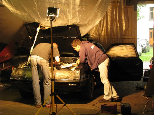

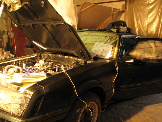

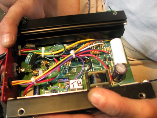

Cuda Posté(e) le 19 mai 2008 Auteur Signaler Posté(e) le 19 mai 2008 Voici les news de la Mustang ! Nous essayons de la démarrer mais sans résultat une nouvelle fois... Nous avons un problème avec l'allumage.. Le problème est le suivant : la bobine n'envoie pas de jus au distributeur lorsque le démarreur est en marche, du coup l'allumage ne se réalise pas. Dès que nous tournons la clé, en ayant auparavant débranché le câble du distributeur et en approchant l'embout prés d'un point de masse, il y a un arc, mais lorsque le démarreur tourne il n'y en a plus (vérification avec lampe strombo, 1 seul flash). Ensuite, une fois que nous relâchons le démarreur (retour au contact normal), on aperçoit de temps en temps un autre arc. Le but est d'avoir les arcs lorsque le démarreur tourne... Nous avons essayé toutes les configurations de branchement possibles, rien n'y fait. Au final, nous commençons maintenant à nous demander si ce n'est pas le capteur optique du distributeur qui est défectueux. A ce sujet, dans la notice du distributeur, il est demandé de ne pas faire de soudure lorsque la que la prise du distributeur est branchée. Or, nous avons soudé tout l'arrière de la voiture avec le faisceau en place... Donc le distributeur branché... Donc suite à cette information nous avons testé le module à l'aide d'un document présent sur le web et un coup de téléphone de Ranchero... Résultat du test : le module est mort !!! Les pièces de rechange ont été achetée quelques heures suite à cette découverte. Nous ressayerons très prochainement avec les nouvelles pièces... Entre temps, nous avons eu un problème avec le carburateur... Une des pompes de reprise n'était plus en état de marche. Nous avons démonté le carbu pour analyse, et en effet la membrane était mal placée (allez savoir comment elle a bougé ?!) Nous avons racheté un kit complet de joints pour le carbu car quelques fuites étaient visibles suite à ces démontages/remontages. Citer

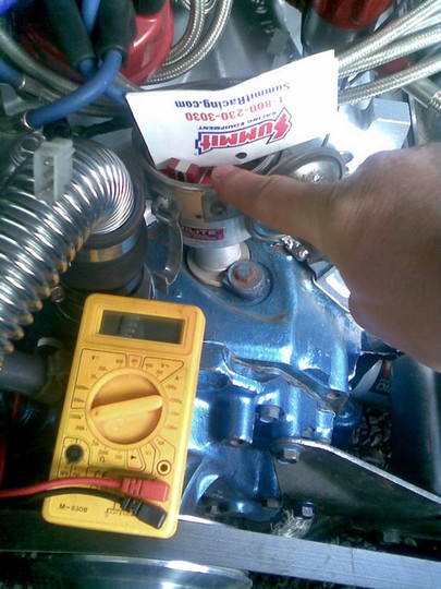

Ranchero Posté(e) le 19 mai 2008 Signaler Posté(e) le 19 mai 2008 tu parle de quel module? car sur la photo c'est le hyfire que tu a en main et pas le module optique pour info j'ai demmandé a cuda de tester le module optique comme suite: débrancher la prise,retirer la tête de delco,retirer le rotor, prendre un testeur ohmetre et tester le fil brun et le fil rouge et simuler le passage de la fenetre du rotor avec un bout de carton que l'on pose entre les deux yeux(optique) du module carton en place rien ne se passe entre le fil rouge et le brun et quand on retire le carton le ohmetre s'embale donc l'info passe et ca provoque l'étincelle B) mais si rien ne se passe bhé le module est hs et n'envoie plus d'info pour provoquer l'étincelle!!! c'est comme si le rotor n'avais plus de fenetre et était completement fermé! Citer

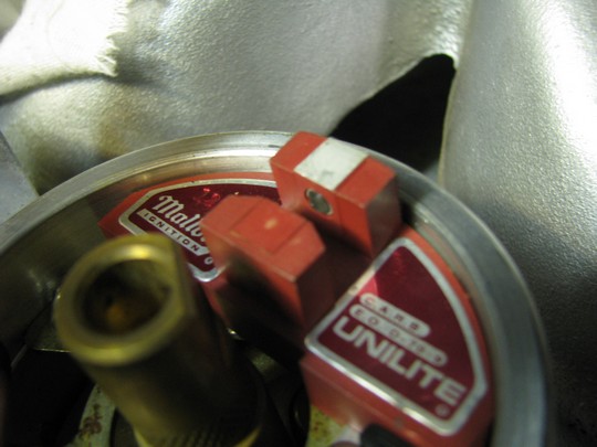

Cuda Posté(e) le 19 mai 2008 Auteur Signaler Posté(e) le 19 mai 2008 tu parle de quel module? car sur la photo c'est le hyfire que tu a en main et pas le module optique Voici le module en question : L'optique... Nous avions démonté le boitier Mallory HiFire pour contrôler... Citer
