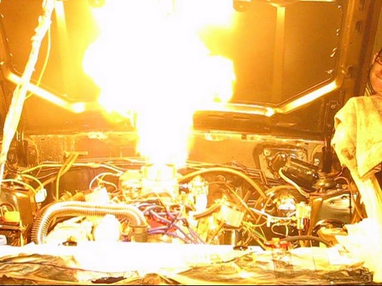

Cuda Posté(e) le 25 mai 2008 Auteur Signaler Posté(e) le 25 mai 2008 Bonne nouvelle La Mustang a enfin démarrée (29 semaines de travaux déjà, et première tentative de démarrage fin Mars) ! Après avoir changé le module du distributeur (suite au tests prouvant que ce dernier était mort) nous avons pu faire péter le V8 de la bête... (sans oublier des petits travaux sur le carbu) Malheureusement nous avons du faire un faisceau provisoire sans passer par le boitier Mallory car pour une raison encore inconnue ce dernier était impossible à faire fonctionner, pas d'aimantation sur un des câbles plus quelques autres petits bugs à corriger. Prochaine étape : La faire démarrer AVEC le boitier Mallory HiFire. Mais encore une longue TO DO avant les premiers tours de roues : rehausser le moteur car un des shortys est à 2mm de la colonne de direction, les échappements sont pas fixés convenablement et tout c'est barré lors du démarrage (donc des flammes à la sortie des shortys, c'était pas super bon...), fiabiliser l'ensemble de l'allumage, tester la boite de vitesse, découper le capot pour pouvoir le fermer (oui c'est con... mais c'est la il manque bien 5cm), déplacer la durite de fuel qui passe à quelques cms d'un des shortys, ... La bonne nouvelle c'est qu'elle a pas changé : elle a gardé ses vibrations, son bruit et son odeur Bravo à nous Pour voir la vidéo : http://fr.youtube.com/watch?v=epO1wvRzyAs Citer

Invité AmericanIsland Posté(e) le 26 mai 2008 Signaler Posté(e) le 26 mai 2008 Toujours un problèmes de calage d'allumage .... pourtant on as répéter plein de fois comment le caler avant de démarrer pour éviter ces désagréments ..... somme toute dangereux ..... Au passage .... J3 est toujours en mode parano d'après ce que je vois Citer
Ranchero Posté(e) le 26 mai 2008 Signaler Posté(e) le 26 mai 2008 ya au moins un cylindre qui donne quedal! d'ou les retours de flamme en gros ta une bougie qui donne quand elle veux ou un tres mauvais calage et quand ca donne ca flambe un tit calage de la distrib et c'est bon ! [mode relou on] avec tout le blé que ta mis dedans ta bien trouvé 75$ pour une distrib par chaine j'espere!!!![/mode relou off] sinon ca risque de peter des flammes encore pour un bout de temp Citer
Invité AmericanIsland Posté(e) le 26 mai 2008 Signaler Posté(e) le 26 mai 2008 ya au moins un cylindre qui donne quedal! d'ou les retours de flamme en gros ta une bougie qui donne quand elle veux ou un tres mauvais calage et quand ca donne ca flambe un tit calage de la distrib et c'est bon ![mode relou on] avec tout le blé que ta mis dedans ta bien trouvé 75$ pour une distrib par chaine j'espere!!!![/mode relou off] sinon ca risque de peter des flammes encore pour un bout de temp <{POST_SNAPBACK}> Ouai ... tu vas droit a la catastrophe .... Pour le bruit moteur .... pour moi y'as pas qu'un problème de bougies qui donnerais pas ... je trouve qu'il cavale plus qu'il ne tourne rond .... avec un bruit métalique qui ne me plait pas du tout (surement la distrib ... mais contrôler bien le flex de boite) Vous avez bien remplit la boite avant de faire tourner ???? Citer
Invité AmericanIsland Posté(e) le 26 mai 2008 Signaler Posté(e) le 26 mai 2008 flexplate <{POST_SNAPBACK}> au passage ..... y'as bien les boulons entre le converto et la flexplate ??? ok ok ... je sort Citer
Cuda Posté(e) le 26 mai 2008 Auteur Signaler Posté(e) le 26 mai 2008 Toujours un problèmes de calage d'allumage .... Yeeey les mecs pour ca qu'il n'a pas tourné longtemps nous n'avons RIEN réglé encore Wait wait, please wait, we will be back!... Ca fait plaisir de retrouver les OUFS de la DC, ceux qui pensent que nous sommes nous même suffisamment fous pour aller cruiser avec un moteur qui tourne comme ca sur la Mustang Nous voulions juste tester si le distributeur et la bobine étaient enfin OK suite à nos problèmes... C'était possible autrement mais nous voulions faire tourner la mécanique (plus ou moins bien...) y'as bien les boulons entre le converto et la flexplate ??? Nan, nan... Nous les avons pas monté pour perdre du poids Citer
