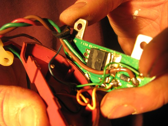

Jean-Philippe Posté(e) le 9 juin 2008 Signaler Posté(e) le 9 juin 2008 Hello J'étais chez Jeoffrey le we dernier pour donner un coup de main, en vue de faire un branchement de l'allumage passant cette fois çi par la mise en service du gros boîtier électronique Mallory. Ce n'était pas le cas lors du dernier démarrage de la voiture, le boîtier avait été shunté à ce moment là. Je précise que pour que ce démarrage ait pu avoir lieu, le distributeur avait reçu un module électronique interne flambant neuf (l'ancien était raide). explications du travail ce we dernier : remise en service du boîtier électronique Mallory. A la mise du contact, le boîtier s'allume impec, tout à l'air ok. Cependant, aucune installation de ballast, quelque soit l'endroit sur lequel il peut se trouver sur l'ensemble du faisceau d'alimentation du système d'allumage, contrairement lors du dernier démarrage de l'auto où il y en avait un juste aprés le + batterie, qui alimentait ensuite la bobine et le distributeur. Essai de démarrage : RIEN ! bon sang mais que se passe t'il encore ?? On décide de faire une vérification de l'état de fonctionnement du nouveau module électro (comme fait sur l'ancien où le test avait démontré que le module était HS). Résultat : le nouveau module a l'air d'avoir lâché aussi !! Mais pas de la même manière que l'ancien. Sur l'ancien, le test montrait qu'à l'ohmmètre, il n'y avait aucune continuité entre les 2 optiques du module, le bout de carton entre les 2 optiques étant donc retiré à ce moment là. Sur le nouveau, ce même test montre une continuité PERMANENTE, donc même avec le bout de carton en place. Nous pensons encore que le module est raide. cela pourrait t'il venir de la non présence de ballast ? (me gave ce P..T..N de ballast moi ). Une dernière chose : sur l'ancienne mustang, l'allumage fonctionnait bien, et n'a jamais eu de ballast où qu'il se trouve. @ pelusss Citer
Ranchero Posté(e) le 10 juin 2008 Signaler Posté(e) le 10 juin 2008 (modifié) complement pour un teste un poil plus poussé! My Webpage ca va aller!!! va bien finir par fonctionner c'te bordel Modifié le 10 juin 2008 par Ranchero Citer

Cuda Posté(e) le 10 juin 2008 Auteur Signaler Posté(e) le 10 juin 2008 J'en ai plein le cul du Mallory Mais ne perdons pas espoir... Je viens de racheter un module et un élément pour protéger ce dernier... Citer
