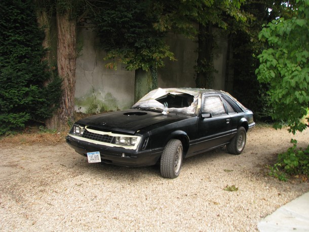

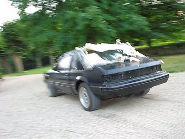

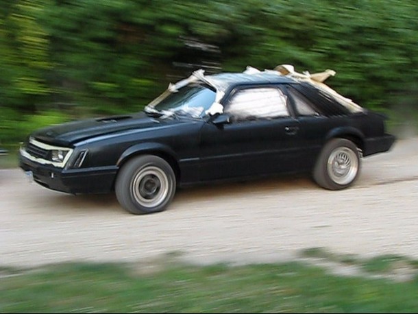

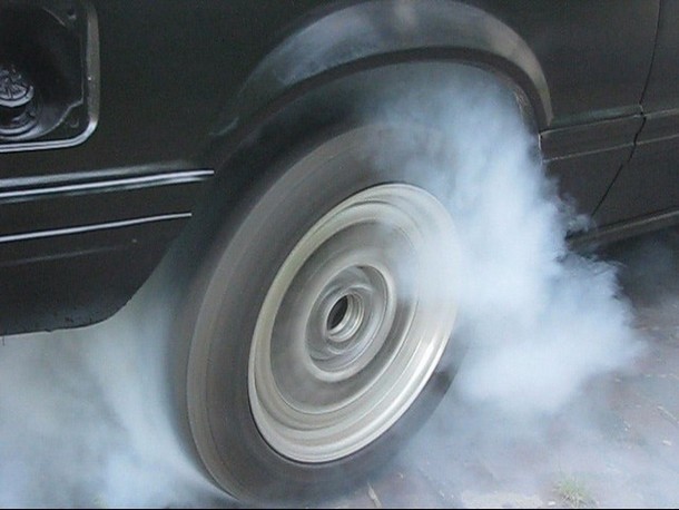

Cuda Posté(e) le 20 juillet 2008 Auteur Signaler Posté(e) le 20 juillet 2008 Grands moments ! Première sortie hors du garage de la Mustang pour rouler... YouTube : Et ce n'est pas fini ! Premier petit burn pour fêter la sortie du garage... YouTube : http://fr.youtube.com/watch?v=RH6TzppBI0I Citer

Cuda Posté(e) le 20 juillet 2008 Auteur Signaler Posté(e) le 20 juillet 2008 ok! mais on dirais quelle tourne toujours sur 7cyl ! Nous avons contrôlé, tout semble OK coté allumage. Mais cette impression viens du fait qu'il y est un "bruit" genre un "claquement" au niveau du cylindre n°4, à l'arrière du moteur sur un coté (uniquement après 3500-4000 RMPS). Ce bruit est présent depuis que j'ai la Mustang (voir les anciennes vidéos) j'ai l'impression que c'est le même qu'avant (j'avais placé ca sur le dos des SuperTrapp...). Après en avoir parlé à d'autres personnes, visiblement "c'était rien" mais j'ai comme un doute... Alors c'est quoi ? Peut-être qu'en effet elle tourne que sur 7 ? Je vais essayer la prochaine fois de changer les bougies, je n'ai pas eu le temps... Bon à savoir, l'échappement n'est pas complètement fixé et il y a une belle fuite au niveau de la sortie du collecteur (peut-être le fameux claquement ?). et le boitier? Un test a été fait et il marche. Pour le moment je vais tourner sans. Si je change de boulot (et comme en ce moment je cherche à changer...) je touche une prime de plusieurs milliers d'Euros (de quoi acheter un kit tubros ou supercharger) donc pour le moment je ne pense pas monter de Nitrous et de ce fait, en ce moment pas trop l'utilité du HiFire. Citer

Olds 60's Posté(e) le 20 juillet 2008 Signaler Posté(e) le 20 juillet 2008 le line lock à l'air de bien marcher en tout cas ca doit pas etre évident les priorités à droite avec les journaux sur les fenetres bien cool en tout cas Citer
Cuda Posté(e) le 20 juillet 2008 Auteur Signaler Posté(e) le 20 juillet 2008 ta fait quoi dessus depuis la derniere fois? Réglage de l'allumage, réglage du carburateur, remontage de l'intérieur, travaux électriques, ... Prochaines étapes : - Échappements à finaliser (la il n'y a rien après les silencieux). - Ponçage pour la dernière couche de peinture. - Ajout des kits (feux avants, arrières, loovers, ...). - Travaux sur les freins. - Remonter le moteur (colonne de direction trop proche du shorty). - Ajout du hood-scoop. - Quelques travaux sous la voiture. Merci a tous ceux qui ont travaillé ces derniers temps sur le projet Plein "de cht'it nouveaux" ont apporté contribution sur la Mustang, et le résultat est là ! Pour certains c'était une première de travailler sur un projet comme ça, et sont motivé pour retourner au garage pour continuer l'aventure ! Je pense par exemple a Robin et Nico (le frère de notre photographe Julien, et son pote). Ils ont remonté à eux deux l'intérieur de la Mustang en quelques heures ! Merci à tous ! Ps : Petit bonjour à tous les gamins qui essayent de voir ce qui se passe dans le jardin lorsque la Mustang est en marche Citer
