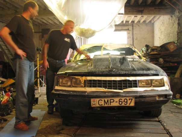

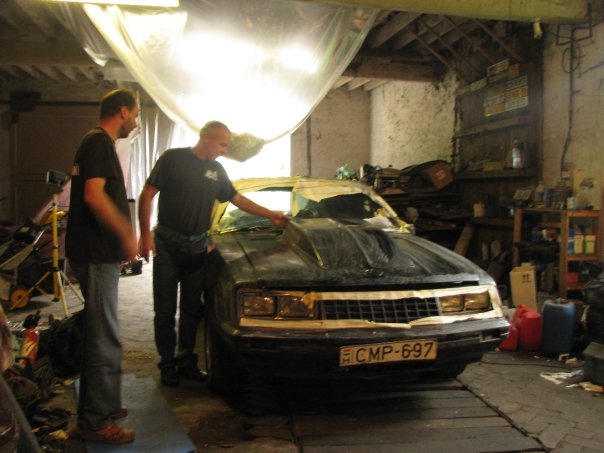

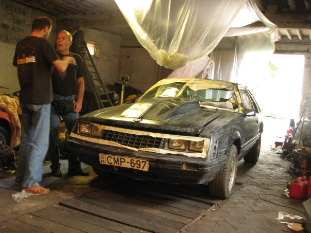

Cuda Posté(e) le 12 août 2008 Auteur Signaler Posté(e) le 12 août 2008 Quelques photos des derniers travaux : Rien de mécanique, juste carrosserie. Correction de quelques petits éclats ou coups, nouveau ponçage complet de la voiture, préparation des travaux pour le scoop, démontage de certains éléments pour faciliter la peinture, ... D'ici quelques temps, la Mustang par à nouveau en peinture pour la deuxième couche puis un vernis. Petite modification : nous devions garder les baguettes en "style chromé" mais finalement elles seront comme sur l'ancienne Mustang : noires (poignées de portes également). Le vinyle est conservé, reste à voir si ca passe bien avec le look final de l'auto... Ps : le moteur démarre facilement et tourne bien B) Citer
rat rod Posté(e) le 12 août 2008 Signaler Posté(e) le 12 août 2008 Nickel pour le moteur ! B) Si j'ai bien compris, finalement ce sera un noir brillant ? Citer
