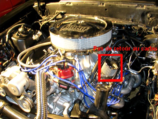

Cuda Posté(e) le 24 décembre 2008 Auteur Signaler Posté(e) le 24 décembre 2008 Nan Phil, le problème est très simple, le voici : Citer
Phil Posté(e) le 24 décembre 2008 Signaler Posté(e) le 24 décembre 2008 OK vu Sur un 289 (et donc je suppose sur un 302...) le cache-culbu côté conducteur sert à l'entrée de l'air frais pour la ventilation du carter (PCV = positive crankcase ventilation), d'où le filtre pour éviter qu'il y rentre aussi des saletés. La sortie des vapeurs d'huile se fait par le cache-culbuteurs du côté opposé, via la valve PCV et un tuyau qui va dans l'embase du carbu. Si de l'huile sort côté conducteur, c'est peut-être que l'autre côté est bouché, ou qu'il n'y a pas de valve PCV ou qu'elle est montée à l'envers... ou alors qu'il y a une valve PCV côté conducteur alors qu'il ne devrait pas y en avoir B) . Autre possibilité : la compression des cylindres passe dans le carter, et ça c'est pas bon Il faurait identifier et régler le problème rapidement, sinon tu vas pourrir ton compartiment moteur Citer

Cuda Posté(e) le 24 décembre 2008 Auteur Signaler Posté(e) le 24 décembre 2008 Citation Il faurait identifier et régler le problème rapidement, sinon tu vas pourrir ton compartiment moteur Tout est Ok C'est pas vraiment celui que j'ai encadré sur la photo qui fume, c'est surtout l'autre (non visible sur la photo donc j'ai encadré celui du coté conducteur) c'était pour montrer que c'était cette pièce qui était à l'origine des vapeurs. Je vais donc le relier directement au carburateur, j'ai une pièce pour le remplacer. En ce moment coté passager c'est la même pièce que celle qui est coté conducteur et du coup il y a des vapeurs... Ce n'est pas un gros nuage, mais ça fume légèrement tout de même, des deux cotés. Il n'y a plus qu'à trouver un bout de durite Citer
