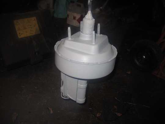

Cuda Posté(e) le 7 octobre 2007 Auteur Signaler Posté(e) le 7 octobre 2007 Pour notre week-end du 6 et 7 Octobre 2007, nos mots d'ordre étaient "préparation de l'arrivée du moteur..." ! En gros, nous devions appliquer une dernière couche de peinture dans le compartiment moteur (presque 5 si nous comptons les apprêts), nous devions ensuite poncer toutes les pièces du compartiment moteur pour ensuite les apprêter et les peintures : barre stabilisatrice, capot, supports moteur, crémaillère de direction, ... absolument tout ce qui était démontables à été décapé et repeint. Nous en avons également profité pour repeindre le réservoir. Notons que ce week-end, Vince et Kermouz étaient à nouveau avec nous pour apporter de l'aide. Première étape, le compartiment moteur ! Nous devions en finir avec lui pour laisser sécher l'ensemble et poser (si possible) le moteur la semaine suivante si nous avons le temps d'assembler les pièces que nous allons recevoir. Pour la dernière couche de peinture, Laszlo a fait appel à un copain peintre, équipé d'un pistolet haute pressions et d'une peinture préparées pour notre compartiment spécialement préparé depuis plusieurs semaines déjà. Cette même personne a également fait la peinture du capot (coté intérieur). Une fois le résultat terminé, nous étions une nouvelle fois sous le charme du compartiment moteur et sa belle robe noire satinée. Ensuite, place à la peinture des éléments présents dans le compartiment moteur. Nous avons démonté absolument tout ce que était démontable pour tous les décaper et les repeindre (j'ai jamais acheté autant d'apprêt et de peintre de ma vie). C'était pas une tache très facile, car certaines pièces sont complexes et d'autres pleine de graisse, particulièrement difficile à supprimer. Nous avons cependant eu le temps durant ces deux jours, de repeindre une bonne partie des pièces, mais malheureusement certaines sont à refaire suite à une trace de doigt, par exemple... ou à une fucking araignée ! Nous avons également démonté le système de pompe à essence électrique Holley de l'épave pour le reprendre sur la Mustang Orange. Pour résumer, si tout nous le permet, nous débutons l'installation du moteur très prochainement ! Citer
Olds 60's Posté(e) le 9 octobre 2007 Signaler Posté(e) le 9 octobre 2007 félicitation pour l'avancement des travaux pour le maitre cylindre, je vois qu'il est en apret mais tu met pas celui chromé que tu avais déjà commandé il y à un moment ? avec une tel puissance je pense qu'il ne faut pas oublier de mettre un bon freinage dessus meme si on entend dire partout que les freins c'est pour les laches Citer
Cuda Posté(e) le 9 octobre 2007 Auteur Signaler Posté(e) le 9 octobre 2007 tu met pas celui chromé que tu avais déjà commandé il y à un moment ?Non car c'était pas le maître cylindre "intégral" que j'avais acheté, mais juste une partie. A ce sujet je vais faire un topic dans le Salon Mécanique pour savoir quoi monter comme freins. Pas besoin d'un kit à 6 pistons, aussi gros d'une tête d'aiguille Citer

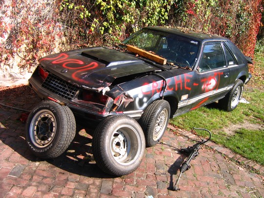

Cuda Posté(e) le 9 octobre 2007 Auteur Signaler Posté(e) le 9 octobre 2007 J'ai oublié d'annoncer que dans le pont de 7,5 il y a un rapport de 4,10. Voici une photo de la bête... Citer
