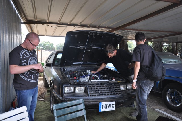

Cuda Posté(e) le 4 septembre 2010 Auteur Signaler Posté(e) le 4 septembre 2010 En effet, pas mal de nouvelles ! J'ai passé une semaine dans vacances dans le sud de la France près de Montpellier du coup je suis passé voir la Mustang. Premier jour : Tbird61 avait vraiment bien bosser pour que je puisse faire un test lors de mon arrivée, il a pu la terminer à temps. Je me suis donc pointé dans le Tbird's garage pour redécouvrir la Mustang suite à l'ajout des nouvelles pièces. Lors du démarrage, rien à dire, elle tourne vraiment beaucoup mieux. Elle monte jusqu'à plus de 6000 tours sans problème. J'ai ensuite été faire un tour sur la route, le garage est dans une zone industrielle. Le premier test sur la route a été très révélateur : en raison du nouvel arbre à cames, la voiture n'a rien dans le sac avant 2000 tours et elle vraiment chiante à utiliser sur la route (tu dois garder un haut régime pour pas caler à un feux rouge ou dans un rond point). Aussi, la route était pas super pour le test, genre des petits gravillons, donc impossible de faire une vrai accélération. Deuxième jour : Le test du premier jour n'était pas terrible car il était pas facile de tester convenablement la Mustang sur les routes de la ZI. Nous y sommes donc retourné pour faire un essai plus long et plus poussé, sur des routes plus agréables. Comme prévu, rien sous les 2000 tours mais lorsque qu'elle passe les 2500 tours elle devient inconduisible. Elle a été en travers lorsque j'ai passé la 2ème et elle a fait la même chose avec le passage en 3ème (passages en mode manuel). Elle part du cul trop facilement en cas d'accélération donc je n'ai même pas pu faire une vrai accélération sur une grande ligne droite, j'avais peur de finir dans le décor. Cependant j'ai remarqué qu'elle montait pas super bien dans les tours, elle a encore du mal et il y a quelques ratés. Elle arroche mal la route malgré le moteur qui tourne pas vraiment au top du top. Bilan : Il est impossible de faire un 400m actuellement, la montée dans les tours n'est pas fluide. Les réglages ne sont pas complètement terminés donc certains des problèmes annoncés plus hauts sont certainement supprimés avec un bon allumage bien calé. Aussi, il va être indispensable de lui monter des bons pneus sinon impossible d'accélérer. J'ai pas pu passer les 4500 tours car elle glissait trop). Je voulais changer les culasses mais finalement je vais la garder comme ça et lui offrir des pneus plus adaptés et deux ou trois autres petits trucs. Je ne peux pas utiliser cette voiture donc il n'y a aucune urgence pour changer les culasses - ça sera fait lorsque les réglages avec la configuration actuelle seront parfaits et après avoir de nouveau pneus, histoire de faire un runs ou deux avant le chantier des culasses (et ces runs me permettrons de voir si je souhaite continuer a placer autant d'argent dans cette Mustang). EDIT : J'ai oublié de dire que le test s'est terminé par une panne au bord de la route, le charbon de la tête du distributeur à été cassé en deux... Citer

Tbird61 Posté(e) le 5 septembre 2010 Signaler Posté(e) le 5 septembre 2010 je n'ai pas été sur la route pour faire l'essai avec cuda mais si ila ressenti des raté c'est que le tete d'allumeur etait en train de lacher visiblement il y a trop de chevaux et le grip etant pourri c'est la voiture qui patine du cul tout le temps ce qui est sur c'est que il va falloir ameliorer les monté en regime en charge car a vide ça grimpe de folie mais en charge c'est plus mou Citer
