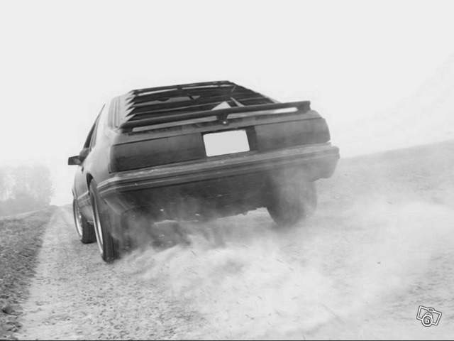

Camaro82 Posté(e) le 3 décembre 2010 Signaler Posté(e) le 3 décembre 2010 desolé de remonter ce topic mais je viens de voir ca : http://www.leboncoin.fr/voitures/156257261.htm?ca=14_s d'un autre coté je comprend que tu en ai ras le bol de cette caisse .... Citer
Cuda Posté(e) le 3 décembre 2010 Auteur Signaler Posté(e) le 3 décembre 2010 Cette annonce est un test, c'est même les photos de mon ancienne Mustang. Après avoir placé autant de fric dans cette voiture je me suis demandé à combien un projet comme ça pouvait se vendre. Comme vous le savez, j'ai récupéré le Ford LTD de mon père et je vais essayer de le refaire car il est complètement en train de se décomposer. Ces travaux aurons un prix et comme j'ai aussi le projet de monter une entreprise une fois de retour en France, j'ai commencé à simuler la vente de certains de mes biens - donc ma Mustang. J'ai été étonné de recevoir plusieurs emails même après avoir annoncé que le projet n'était pas terminé et qu'il y avait encore du fric à placer dedans. J'ai reçu quelques propositions d'échanges aussi ou quelqu'un qui voulait simplement me racheter le moteur. Mais bon, les contacts étaient vraiment rares surtout si je compare avec la vente de notre Camaro ou là le téléphone sonnait 5 fois par jours. Bref, cette annonce n'est pas valable et je vais bientôt l'effacer, c'était simplement pour voir si il y avait des acheteurs potentiels. L'objectif était de voir quel était le prix d'une voiture pas terminée et presque inutilisable sur route... Si un jour elle est à vendre, c'est vraiment que j'aurais pas le choix ou alors pour débuter un autre projet (genre refaire le LTD). Il y a trop de souvenirs dans cette auto et j'ai vraiment le souhait d'en faire quelque chose et pouvoir l'utiliser au moins une fois sur circuit. Lorsque les gens voulaient la voir suite à l'annonce, je disais que j'avais changé d'avis, l'annonce avait été envoyée suite à une soirée de déprime. Je vais me repencher sur la question "Mustang Project" avec Tbird61 (Christian) très bientôt, je viens juste de récupérer Internet suite à un deux déménagements et après avoir travaillé comme un malade entre Paris et Londres (semaines de 70h). Pour cela aussi que j'ai été très absent sur le Forum ces derniers mois. Le dossier de cette Mustang n'est donc pas encore terminé. Citer
